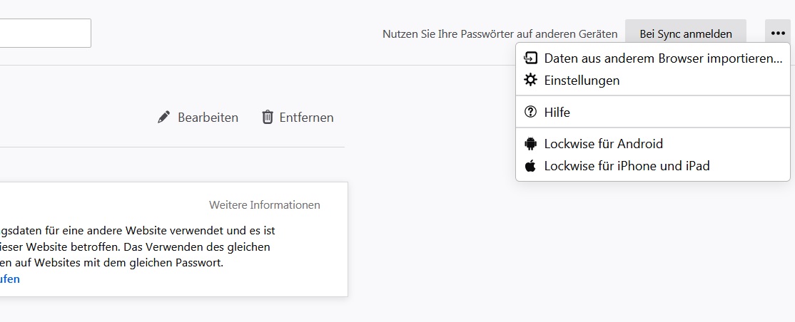

Eine Frage hätte ich: wie importiere ich am sichersten meine gespeicherten PW aus Firefox in KeePassXC? Benutze 2.6.0 und das Firefox-Plugin. Im Programm selbst gibt es aber keine Möglichkeit die PW von Firefox zu importieren, bzw. dort in einem für KeePass lesbaren Format zu exportieren.
Nicht über das Plugin, sondern manuell.
Öffne in FF als URL: "about:logins" - ganz rechts gibt es 3 horizontale Punkte als Button. Da kannst du in .csv exportieren.
Die z.B. auf dem Desktop gespeicherte .csv Datei kannst du dann in Keepass whateverfork importieren.
Genau das geht eben nicht (schrieb ich doch). Entschuldige bitte, wenn es nicht klar rüberkam.
Firefox 78.0.2
Äh... was hat das damit zu tun? Ich habe den Passwortmanager im Firefox aufgerufen (Firefox Lockwise - von dort ist das obige Bild).
Ja, ich habe es über die Adresszeile getan. Welche Rolle spielt das von wo ich ihn aufrufe??
