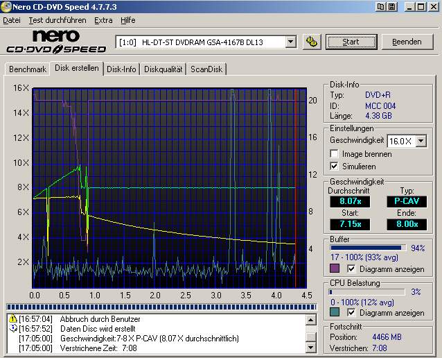

um eins vorweg zu nehmen habe schon alles probiert was im forum schon mal besprochen wurde. hab gedacht es lag an den schlechten rohlingen. mit denen hatte ich auch einige fehlerhafte brennversuche. jetzt hab ich meinem LG 4167B mal schicke 16x vabatim gegönnt und musste feststellen das der brenner auch hier ned auf 16x kommt. hab dann mal mit nerocdspeed ne simulation gemacht und festgestellt das der puffer nach ner weile einbricht. alles kla. dma gecheckt. ist drin. chipset treiber nochmal drüber. die standart windows treiber probiert. nix. platte mit hdtune mal gebencht. 50mb/s sind locker drin.
nun zum system. nen asrock k7s8xe+ (das mit dem guten alten sischipset lach) nen xp 3200+ und 1gb ram. bios einstellungen hab ich auch geprüft. 32bit übertragungsmodus ect. aber nix. laufwerk hängt allein an nem ide port als master. als nächstes wollt ich mal das kabel tauschen. aber dann weiß ich auch ned mehr weiter.

16x rohlinge hab ich auch. von vabatim. hab ja erst gedacht der brenner läßt ned mehr zu. bis ich mir mal mit dvd identifier 501 den media code und mit dem MediaCodeSpeedEdit tool die firmware angeschaut habe und feststellen musste das 16x eigentlich gehen sollte.
dann mit nerocdspeed festgestellt habe das der puffer bei 10x einbricht und der brenner sich dann auf 8x einstellt.

hier mal nen bild von nerocdspeed...

hab den brenner jetzt bei nem kumpel drin und dort zieht er schön bis 16x durch.
lesen vom brenner z.B. ne dvd macht er mit 16x.
edit: keine ahnung was den ausschlag gegeben han. hab das org. bios drauf gemacht. hatte so ein mod bios drauf. und die org. firmware. hatte ne rpc1 drauf. durch das bios update lief die cpu auch wieder mit standarttakt. hatte sie runter getaktet. und jetzt gehts, zieht wunderbar bis 16x durch. trotzdem danke an alle die sich gemeldet haben.
