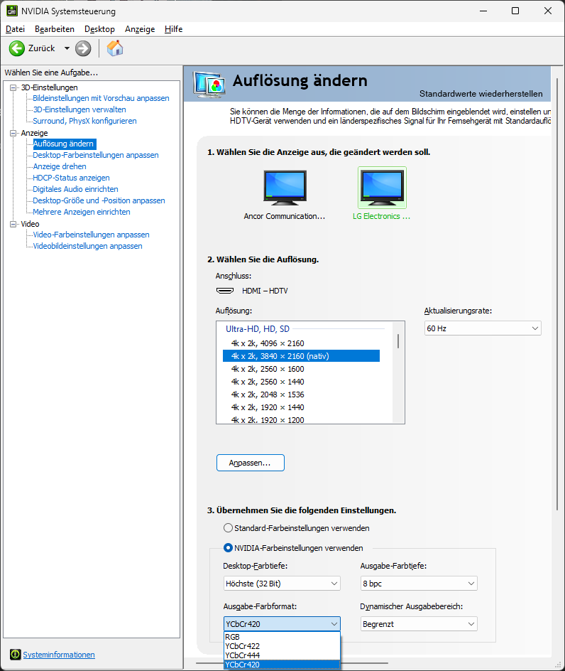

Das Bild am ersten PC funktioniert mit folgenden Settings einwandfrei:
Selbe Einstellungen habe ich am zweiten PC und bekomme dort kein Bild. Kann es einfach am hdmi Kabel liegen?

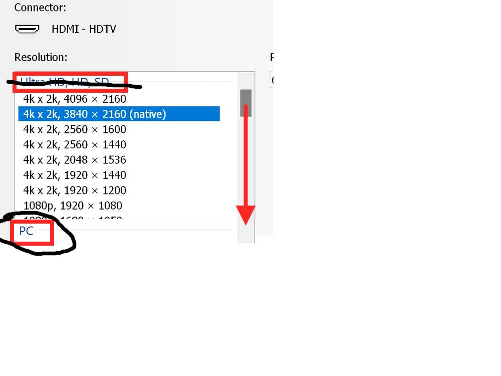

Desweiteren bei den Auflösungseinstellungen der NV Systemeinstellungen mal weiter runterscrollen da gibt es auch noch Auflösungen zu PC

Am ersten PC bekomme ich nur ein 4k - Bild, wenn ich die Farbe auf "8bit YCbCr420 Begrenzt" stelle. Ansonsten nicht. Bei PC 2 bekomme ich mit keiner Farbkombination in 4k ein Bild.

also runterscrollen bis "PC" erscheint und da deine Einstellungen vornehmen
Mehr Möglichkeiten gibt es bzgl der Softwareseite nicht, wenn dass dann immer noch nicht funktioniert, Kabel durch ein besseres ersetzen

Habe ich gemacht. Ich kann dort maximal 1360x768 px auswählen.
