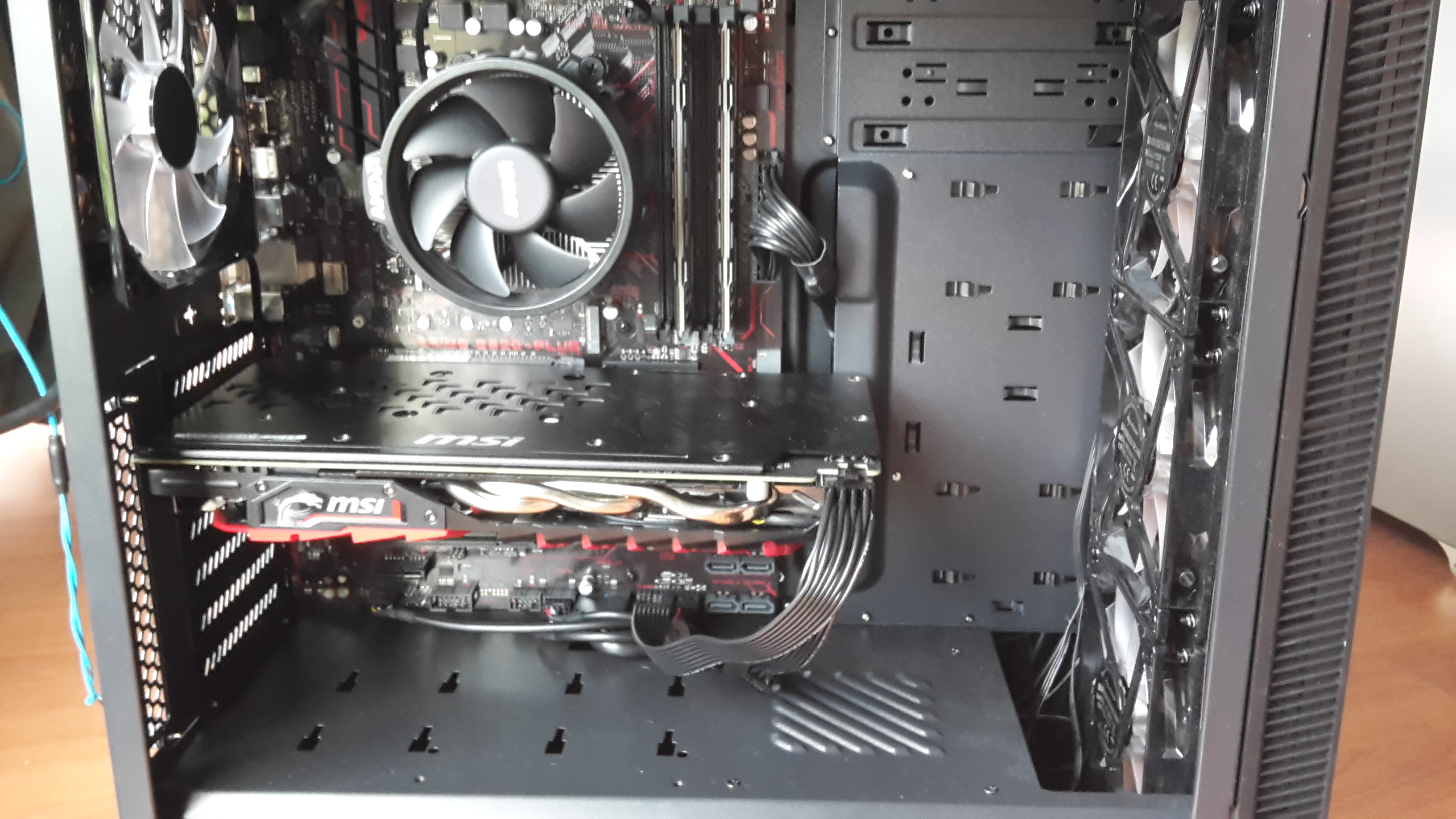

Und hier ein Bild vom Innenleben.

Der CPU-Kühler (Boxed Kühler) kann nicht "zu fest" auf der CPU sitzen ?
Wenn evtl. doch >>>> DIAGONAL um eine halbe / eine Umdrehung die Befestigung lösen
Okay, danke
Habe es um einen ganze Drehung gelöst, ändert jedoch aber nichts :(
