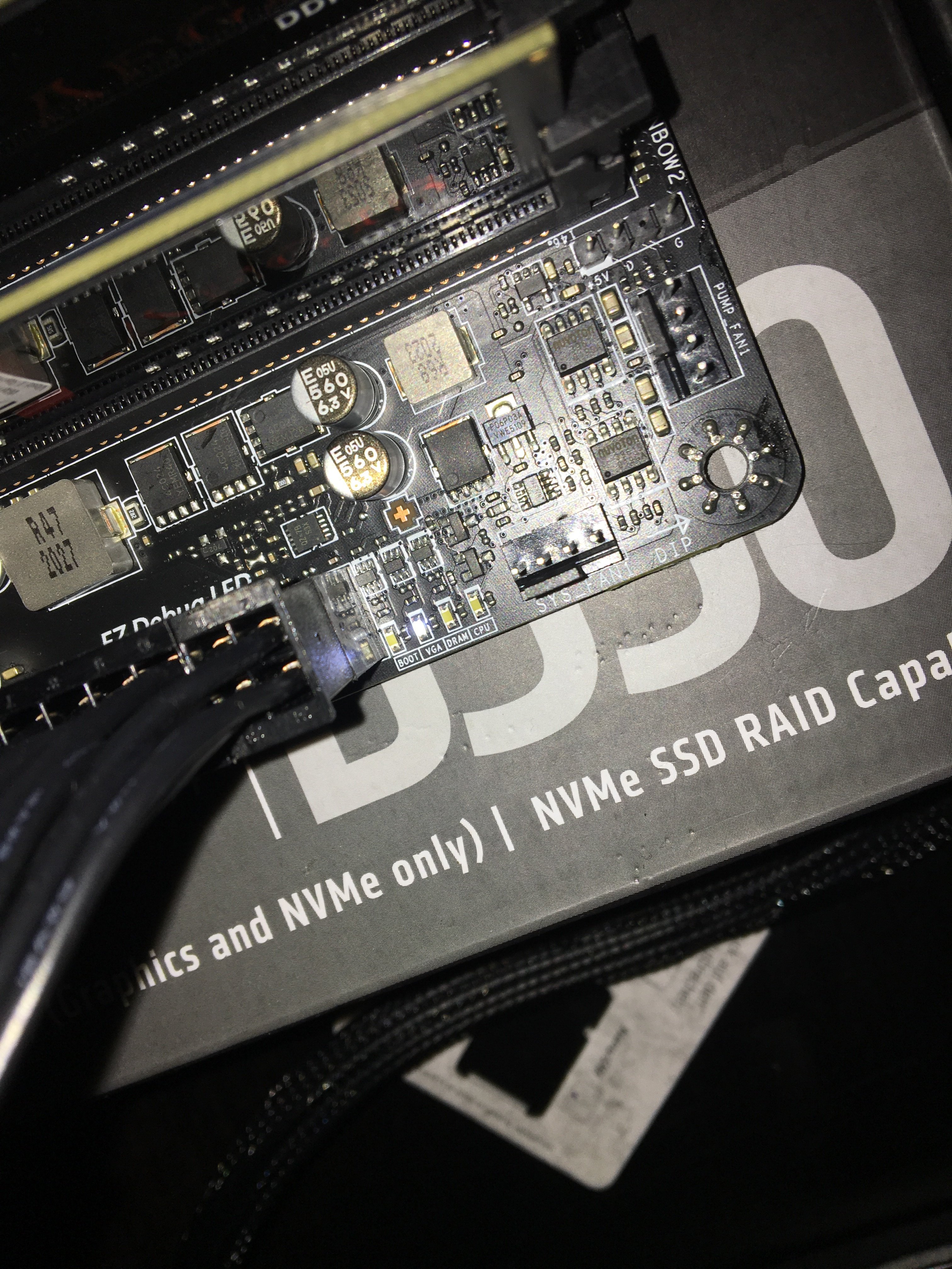

Wenn du mit Debug die weißen Lichter oben links meinst, dann ja.
Und was zeigen sie an bzw. in welcher Reihenfolge leuchten sie beim Starten auf? Die LEDs sind genau zum Analysieren solcher Probleme da.

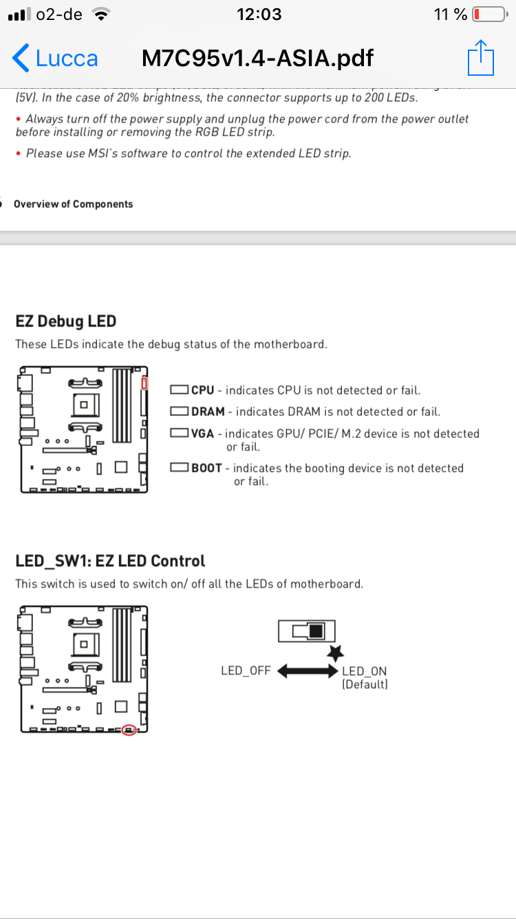

Clear CMOS, starten und dann mal ein wenig warten. Ich hatte es mal das der Erststart länger gedauert hat
Clear CMOS ist genau wie auch die Debug LEDs im Handbuch beschrieben. Schau doch mal rein. Du verbaust da Komponenten für einige hundert Euro, soviel Zeit muss sein. :)

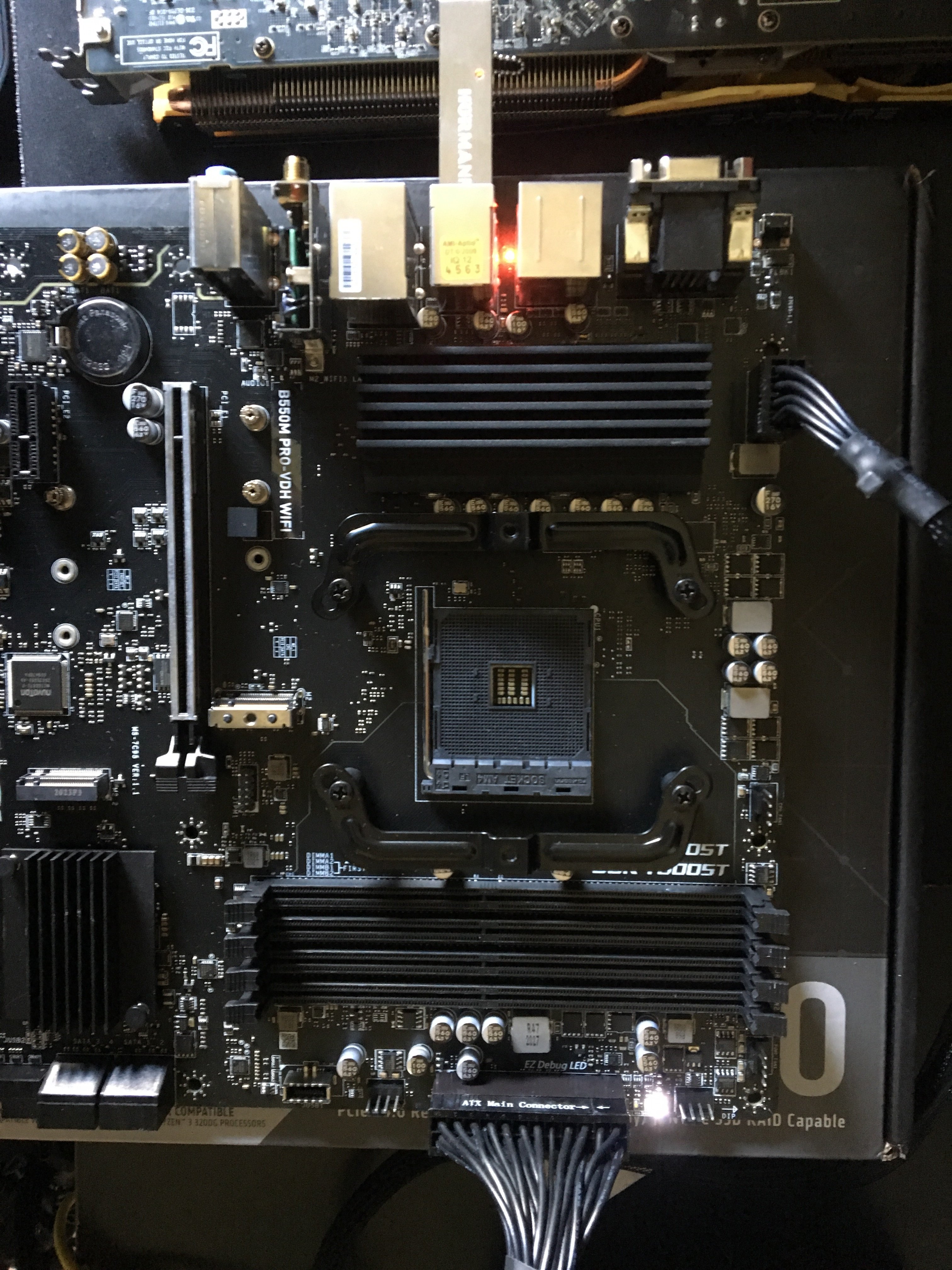

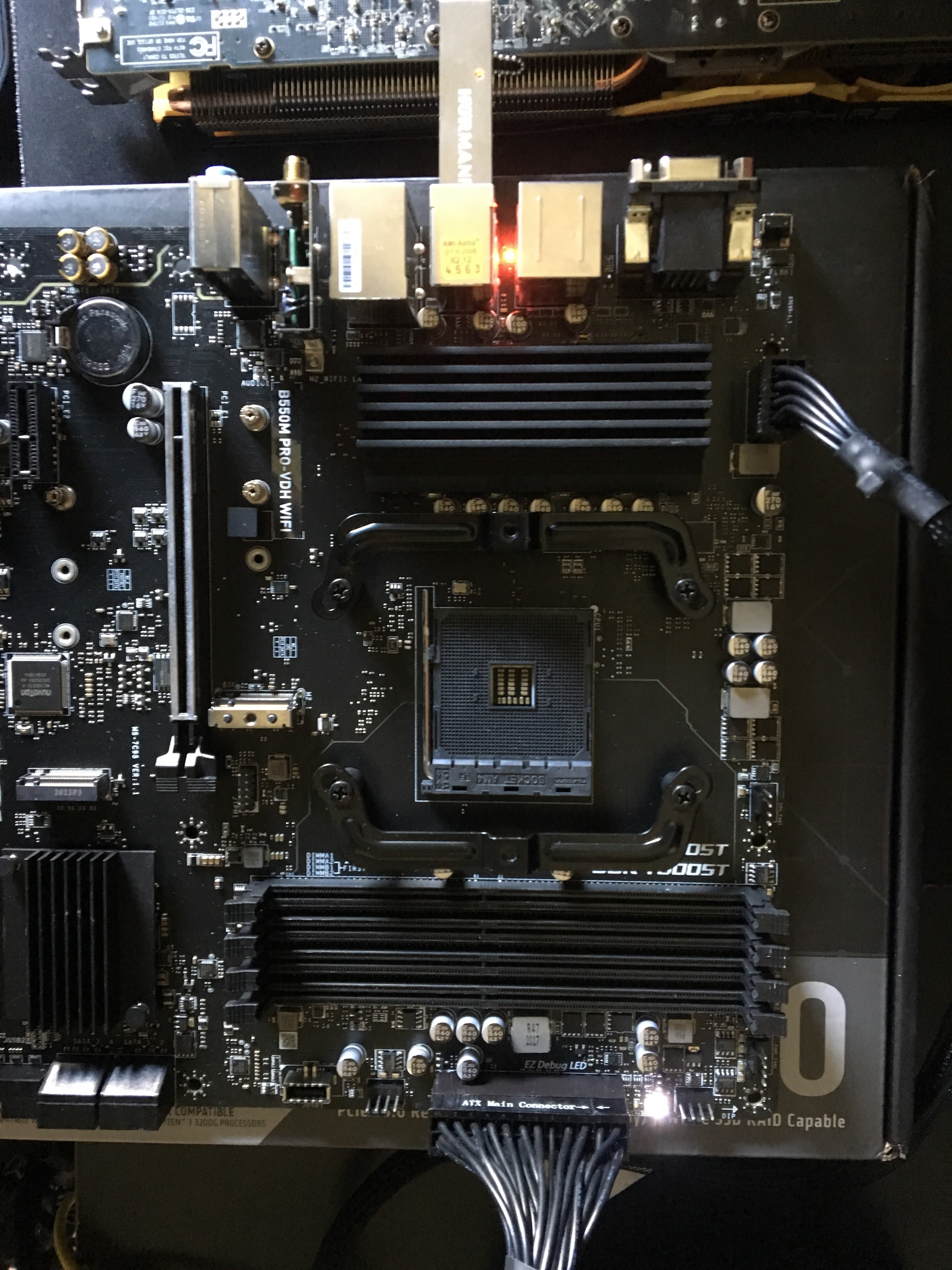

Oha. Die VGA Leuchte war oftmals an... und der Prozessor hat keine integrierte Grafikeinheit... das könnte der Fehler sein weshalb ich kein Bild bekomme... Habe jetzt alles nochmal zusammen gebaut und schau was blinkt...
VGA Lampe blinkt
Du hast da doch eine Grafikkarte verbaut, es spielt also keine Rolle, ob die CPU integrierte Grafik hat oder nicht. Du musst natürlich den Monitor an die Grafikkarte anschließen und nicht etwa ans Mainboard (der Monitoranschluss am Mainboard ist funktionslos, sofern die CPU keine integrierte Grafik hat).
Falls der Monitor auch an der Grafikkarte nichts ausgibt und die VGA-LED weiter blinkt, mal mit anderer Grafikkarte probieren.
Ganz grundsätzlich kann man den LEDs aber auch nicht immer trauen, speziell die VGA-LED leuchtet auch gerne mal, wenn mit der Grafik eigentlich alles in Ordnung ist. Steht ja auch im Handbuch: die VGA-LED hat strenggenommen mit der Grafik nicht direkt was zu tun, sondern leuchtet einfach, wenn irgendwann im Bootprozess mit einem PCIe-Gerät was nicht geklappt hat. An PCIe hängt so einiges dran, nicht nur die Grafikkarte (z.B. auch die integrierte Netzwerkkarte), und nicht alle Fehler in der Richtung sind kritisch.
