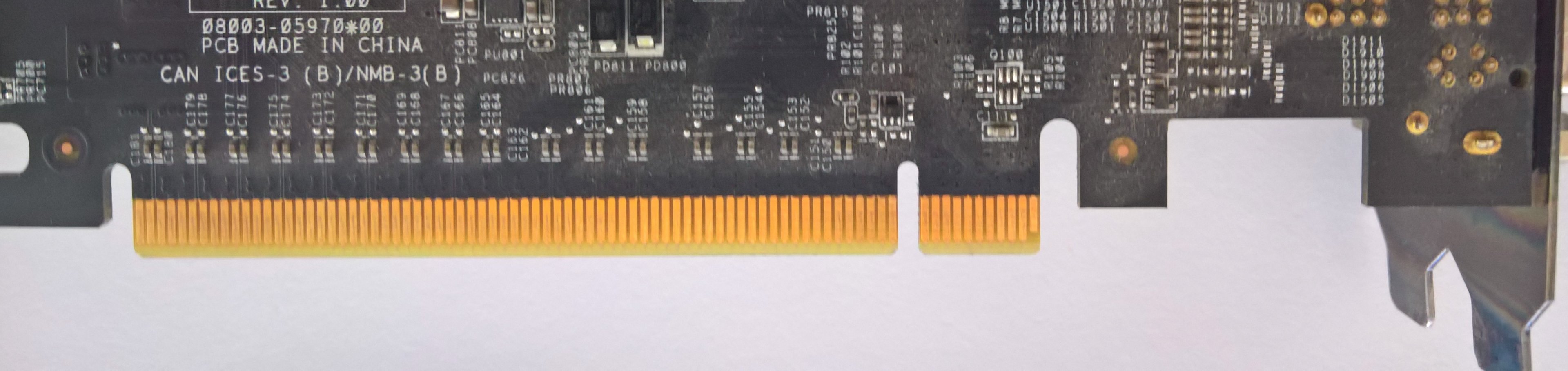

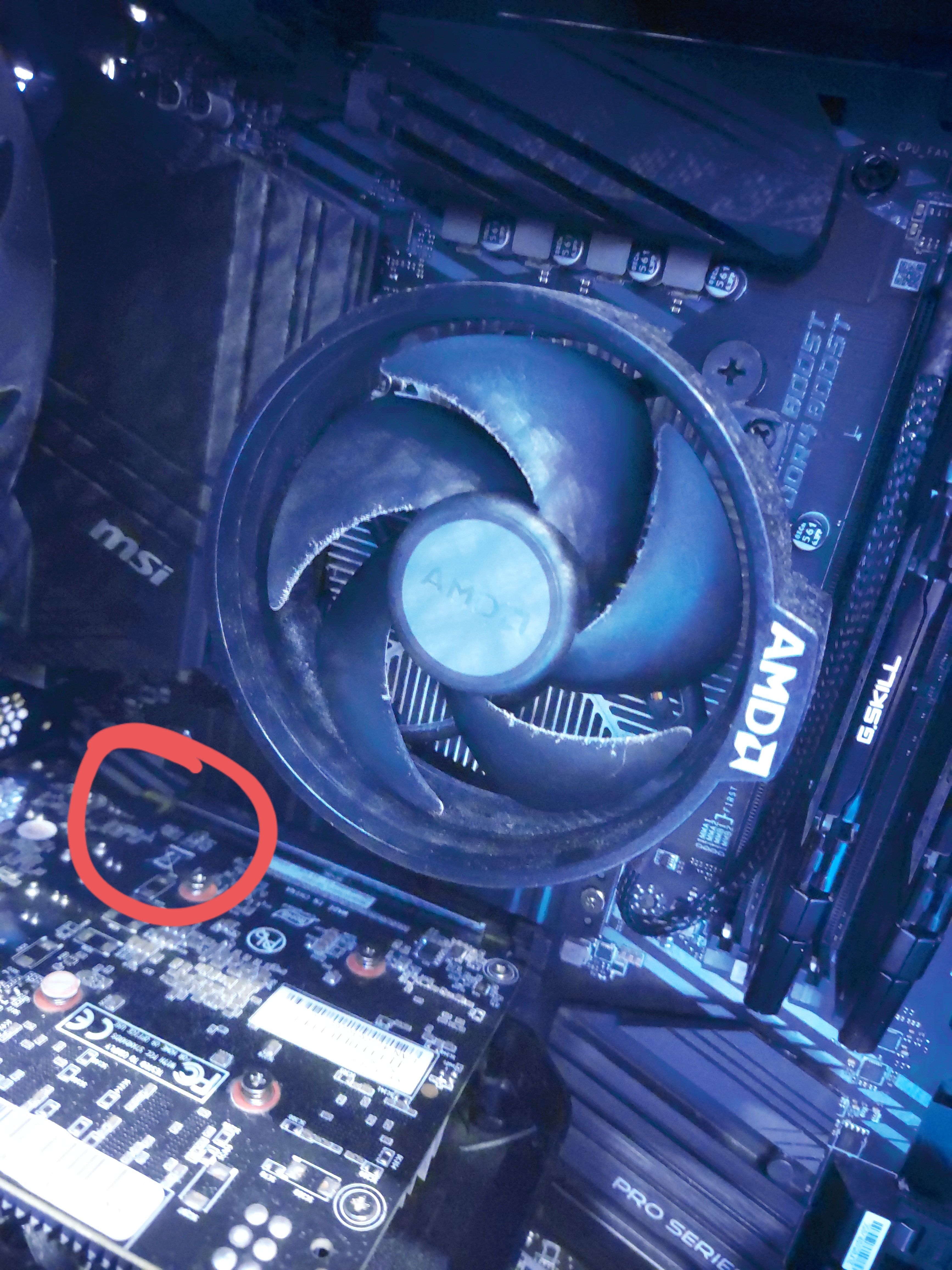

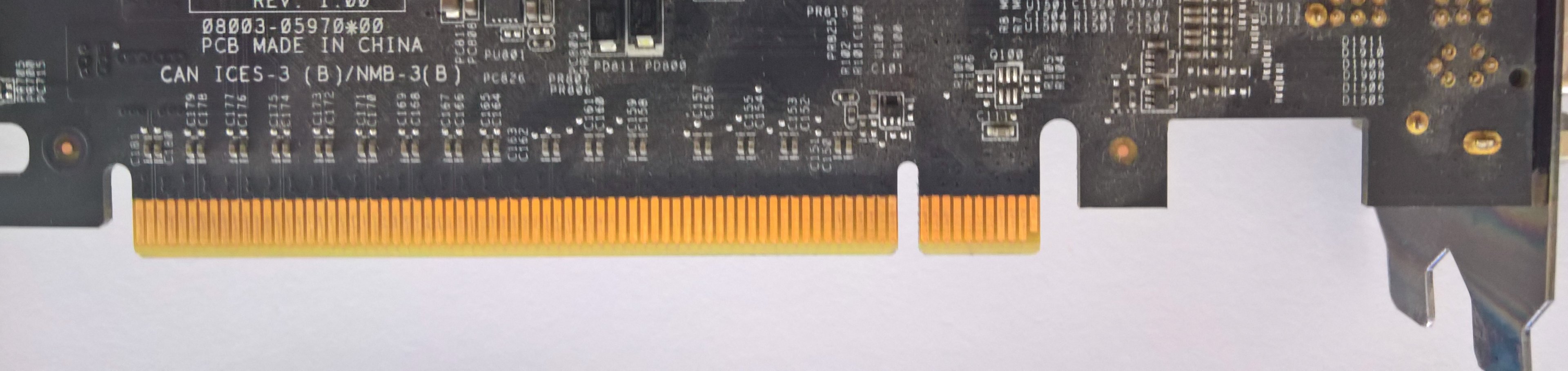

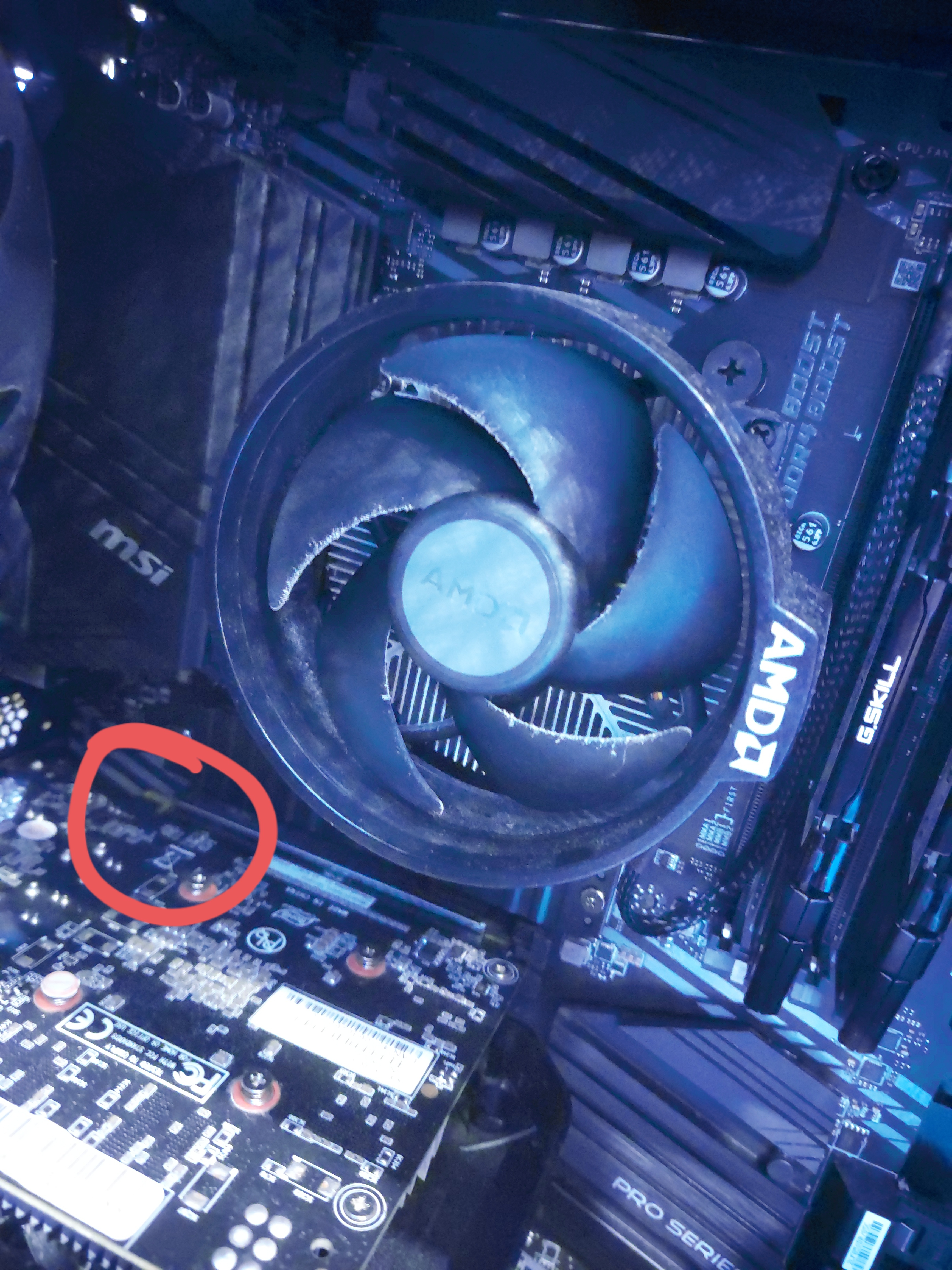

Da frag ich mich eig schon die ganze Zeit für was die linken Kontakte an der Graka sind. Im Mainboard sind ja schießlich keine Stecker dafür vorgesehen...
Das ist ein reiner Abstandhalter, da liegen keine Kontakte drauf.
