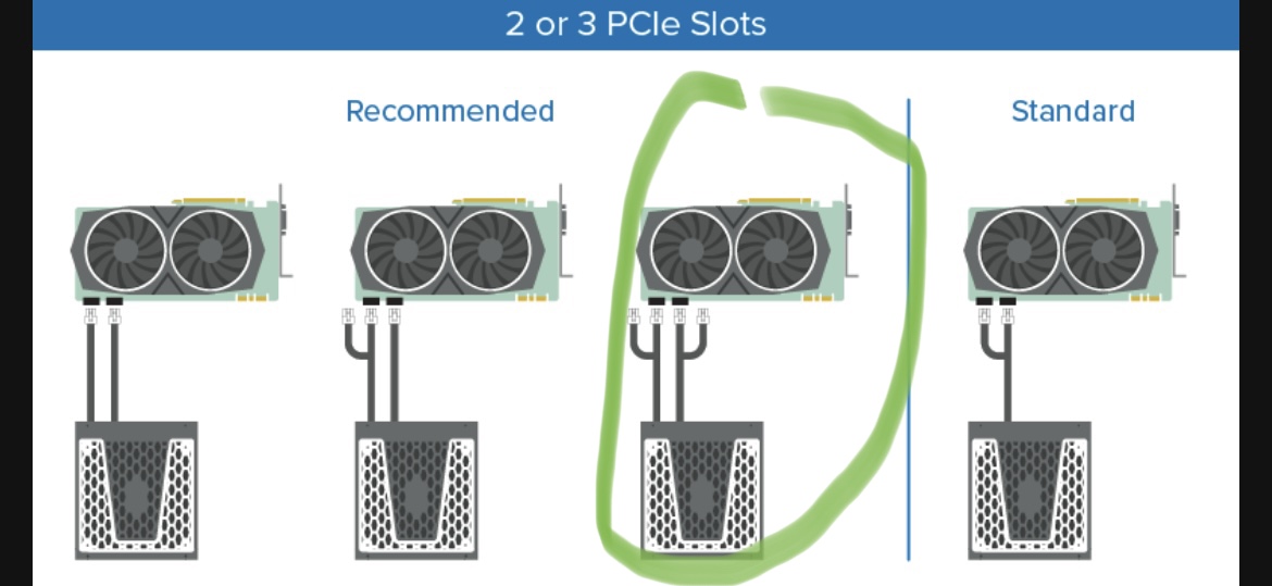

BigMidiTower schrieb:
Bitte aussagekräftige Bilder der internen und externen Verkabelung posten.
So habe ich meine Grafikkarte angeschlossen. Allerdings habe ich auch schon die ganz rechts standartweise ausprobiert.
Die Grafikkarte sollte somit richtig angeschlossen sein, trotzdem die Steckverbindungen nochmal auf Wackelkontakte prüfen. Der Teufel steckt meist im Detail.
Reaktionen: Wiko101
