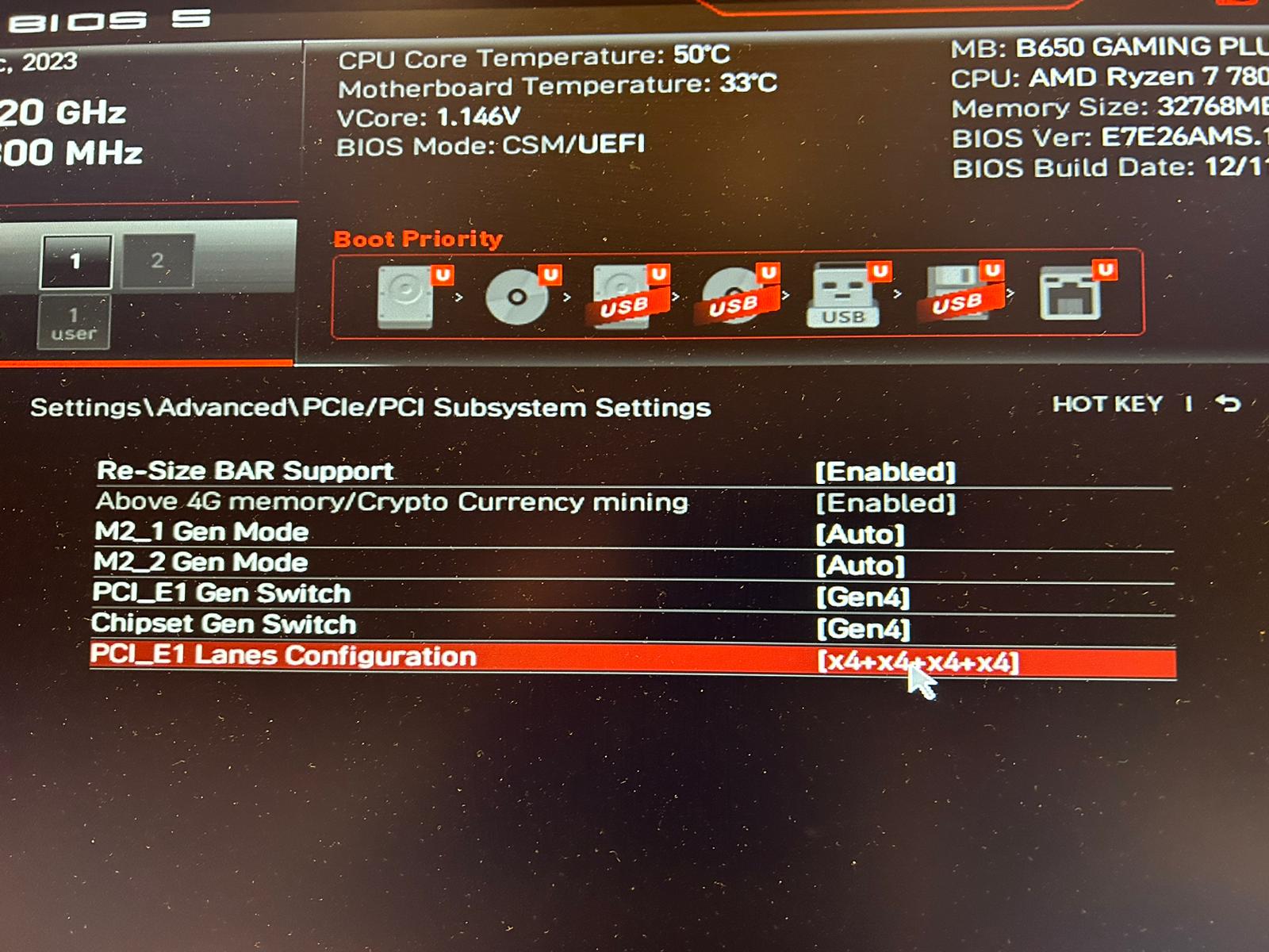

Also nachdem ich das Netzteil, die Grafikkarte und das Mainboard getauscht habe, kann ich sagen, dass es KEIN Hardware Problem ist. Zumindest bei mir! Es lag an einer BIOS Einstellung. Ich habe solange rumprobiert, bis es gegangen ist. Hier die Einstellungen, mit denen die Karte bei mir läuft:
Settings\Advanced\PCIe\PCI Subsystem Settings:
PCI_E1 Gen Switch: Gen4
Chipset Gen Switch: Gen4
PCI_E1 Lanes Configuration: x4+x4+x4+x4

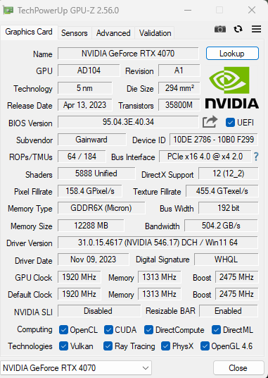

Und in GPUz wird dir deine Karte nur mit vier Lanes angezeigt.

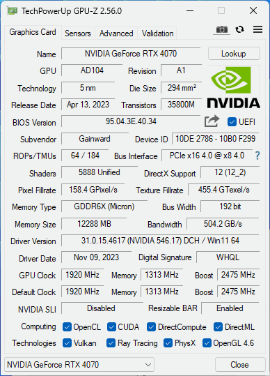

Mit Gen3 und Lane Config Auto läuft sie leider nicht. Was funzt ist Gen Switch Auto und Lange Config 8x8.
