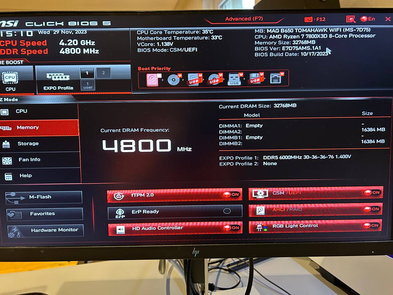

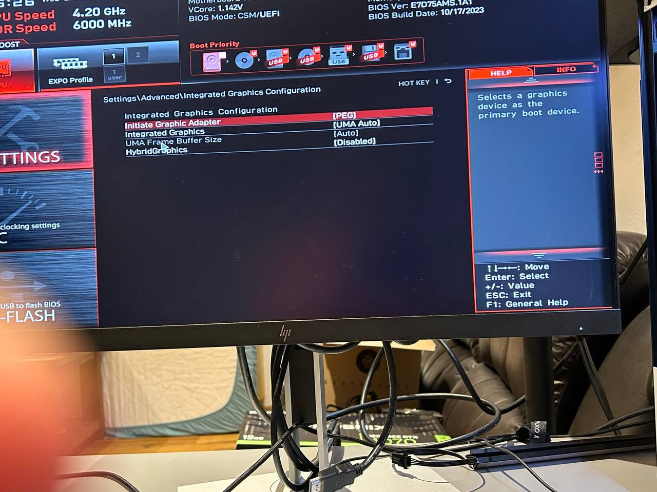

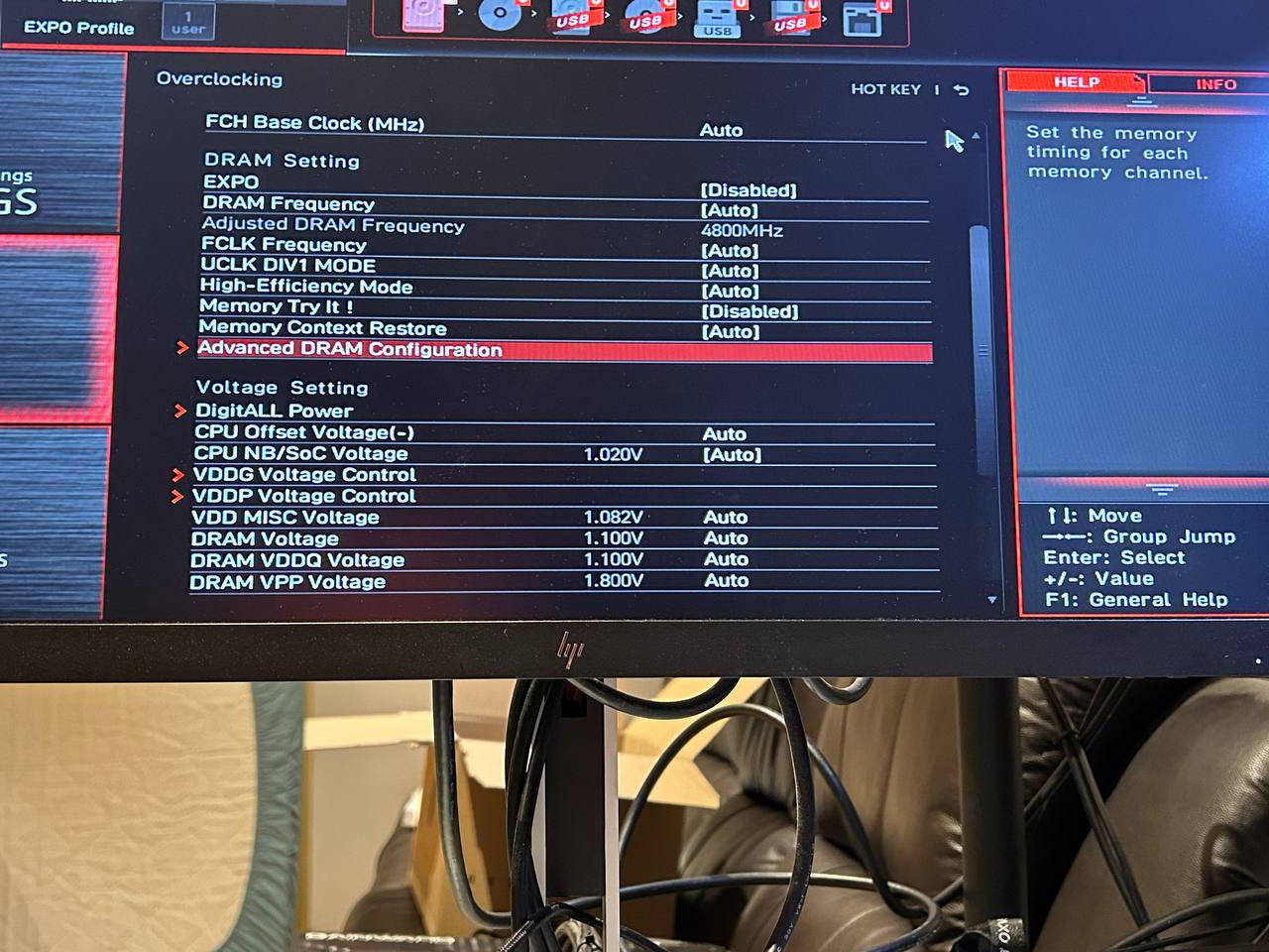

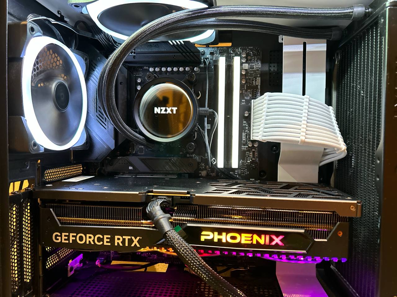

Ich bekomme über meine RTX 4070 kein Bild, weder im Windows noch im BIOS. Über meine alte 2070SUPER oder die interne Grafikkarte läuft der Rechner mit Windows 11 einwandfrei.
Mainboard neuestes BIOS
BIOS Default Settings geladen
Andere 4070 (Gigabyte Geforce RTX 4070 Windforce OC Aktiv) ausprobiert
Mit nur einem RAM Modul gestartet und die Module getauscht.
RAM im BIOS fest auf 4800Mhz eingestellt
Verschiedene Monitore und Kabel (HDMI und DP) ausprobiert
Anderes Netzteil ausprobiert
Ich bin ziemlich ratlos, da ich schon so einiges ausprobiert habe. Die Lüfter der Gigabyte Geforce RTX 4070 Windforce OC, die ich zuerst hatte, liefen kurz für für 5 Sekunden an und gingen dann wieder aus. Bei der Gainward laufen die Lüfter zwar durch, aber Bild bekomme ich trotzdem keins. Habt ihr noch eine Idee, an was es liegen könnte?
Ich habe das BIOS nach Anweisung Handbuch resettet. Leider ohne Erfolg.

Die 4070 hat ja den 16-Pin 12V HPWR Anschluss ist mit dem alles Okay?
Ist da ein Adapter dabei?
Ja der 16-Pin ist vorhanden und ordnungsgemäß angeschlossen. Die alte 4070er hatte einen 8-Pin PCIe Anschluss. Damit ging es auch nicht.

Die Lüfter der Graka laufen die ganze Zeit, so lange der Rechner an ist. Auch die LED der Karte laufen. Am Netzteil hängt sie über den 12VHPWR-Anschluss. Zu wenig Strom kann sie eigentlich nicht bekommen.
Hi!
Kannst du mal versuchen, ob ein Betätigen der Resettaste nach dem erfolglosen Kaltstart das System zum booten bringt?
Welche BIOS Version hast du drauf?
libero1909 schrieb:
Mit der 2070S läuft die Kiste halt ohne Probleme
Zieh mal das neueste Bios drauf, deins ist noch ne Beta und es gibt schon zwei neuere versionen.
Wenn das auch nix bringt, dann die GPU reklamieren.

Dann würde ich mal den 2. PEG-Slot versuchen und im Bios die PCIe-Einstellungen für die Slots überprüfen, ggf. runterstellen (PCIe 4.0/3.0).
Vielleicht irgendeine krude Inkompatibilität deiner Konstellation.

Hab hier schon mal versucht das rauszufinden:
szaKaL23 schrieb:
Hi!
Reaktionen: Ned Flanders
@szaKaL23 Ja, da hast Du wohl den richtigen Riecher gehabt. Die Ehre gebührt ja auch im anderen Thread Dir.
Ziemlich fieser BIOS Bug, wäre gut wenn MSI was davon mitbekommt.
War selbst davon betroffen, war also keine Kunst. @Ned Flanders
Kann nur hoffen, dass sich die Leute beim Support beschweren damit MSI schneller reagiert.
