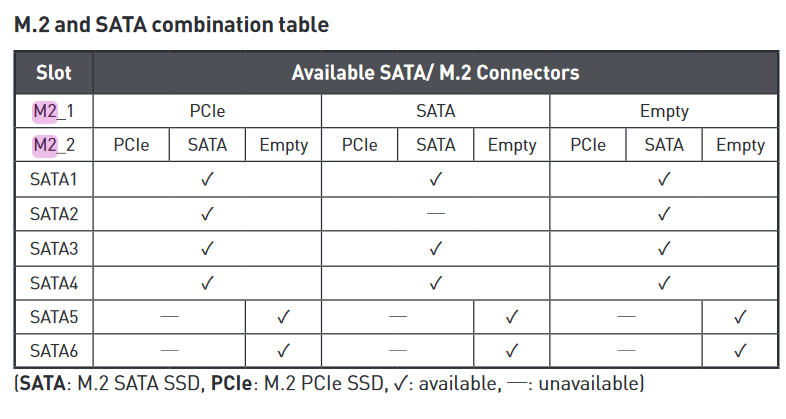

Im Handbuch sehe ich zumindest nix davon, dass vom normalen PCIe-Slot etwas abgeht bei Nutzung zweier M2.SSDs.
Nur die beiden Ports SATA5 und SATA6 werden bei Nutzung des zweiten M2-Slots deaktiviert. Dieser scheint sowohl für PCIe als auch SATA zu sein, bei einer M2.SATA wird dazu zusätzlich noch der SATA2-Port deaktiviert. Denke aber du wirst bestimmt M2.PCIe nutzen.
