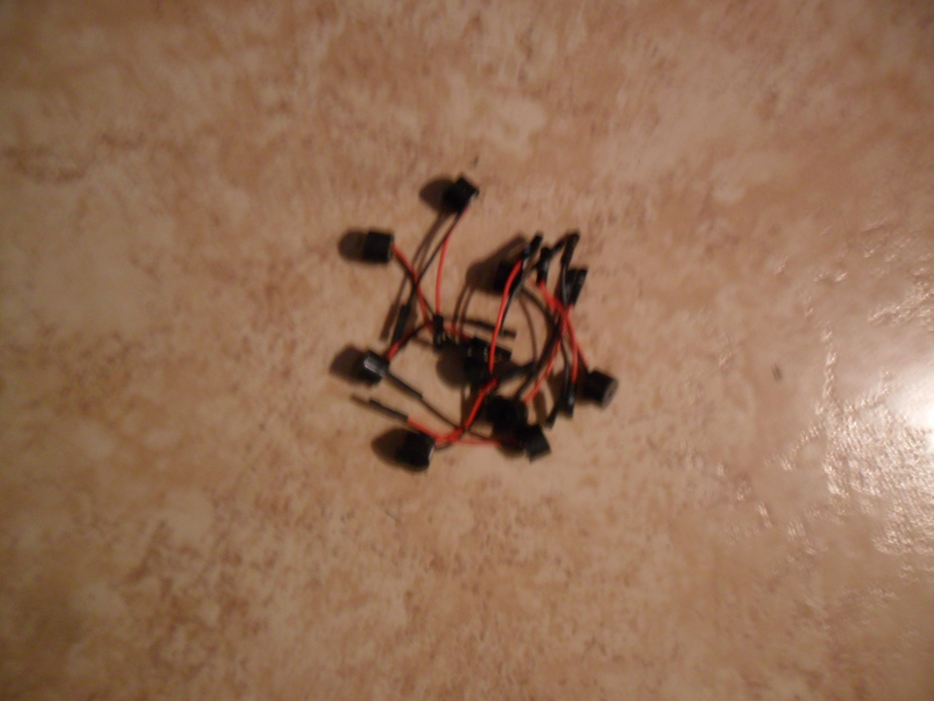

Steck auf das Board einen Beeper (Piepser) drauf. Auf Seite 1-14 steht, wo der aufgesteckt werden muss. Dann nennst Du hier bitte die Anzahl und Länge der Pieptöne.
Danke, werde mir einen besorgen und euch updaten 👍🏼

Verdammt nochmal, ich werde alt. Ich meinte natürlich auf Seite 1-14 des Handbuches; aber ich glaube, man hat mich auch so verstanden. Ein Beeper ist normalerweise beim Mainboard (oder war es beim Gehäuse, zusammen mit den Schrauben?) dabei, wenn man es kauft. Man kann auch von einem anderen Rechner den Beeper mal vorübergehend abziehen und zum Testen des "kaputten" Rechners hernehmen. SAM_2911.JPG

@omavoss
ich habe das gleiche MB, da ist kein Beeper dabei

Hab dich auch verstanden ;) ... hab ein 4pin Kabel dabei gehabt aber keinen beeper und auch kein anderes MB rumliegen, müsste mir einen bei Amazon bestellen.
