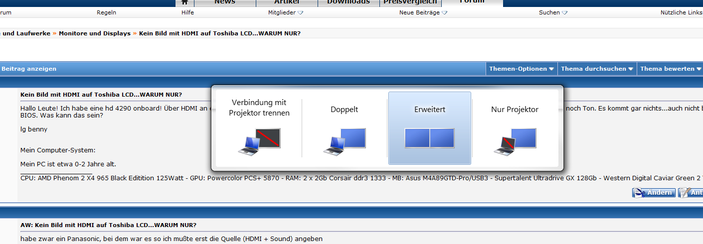

Windowstaste + P = -> Bild
Was passiert da bei dir?
als ich eben nebenbei das hdmi auch reingesteckt habe, da kam diese meldung:
Schwarzes Bild! Wie komm ich jetzt wieder zurück? Schreibe jetzt von iPhone! Hilfeeeee!
Schwarzes Bild! Was nun?
also: hatte ja eben ein schwarzes bild! habe dann hdmi wieder raus. hatte dann wieder ein bild. was ist das nur? er scheint ja etwas zu erkennen. hmmm
