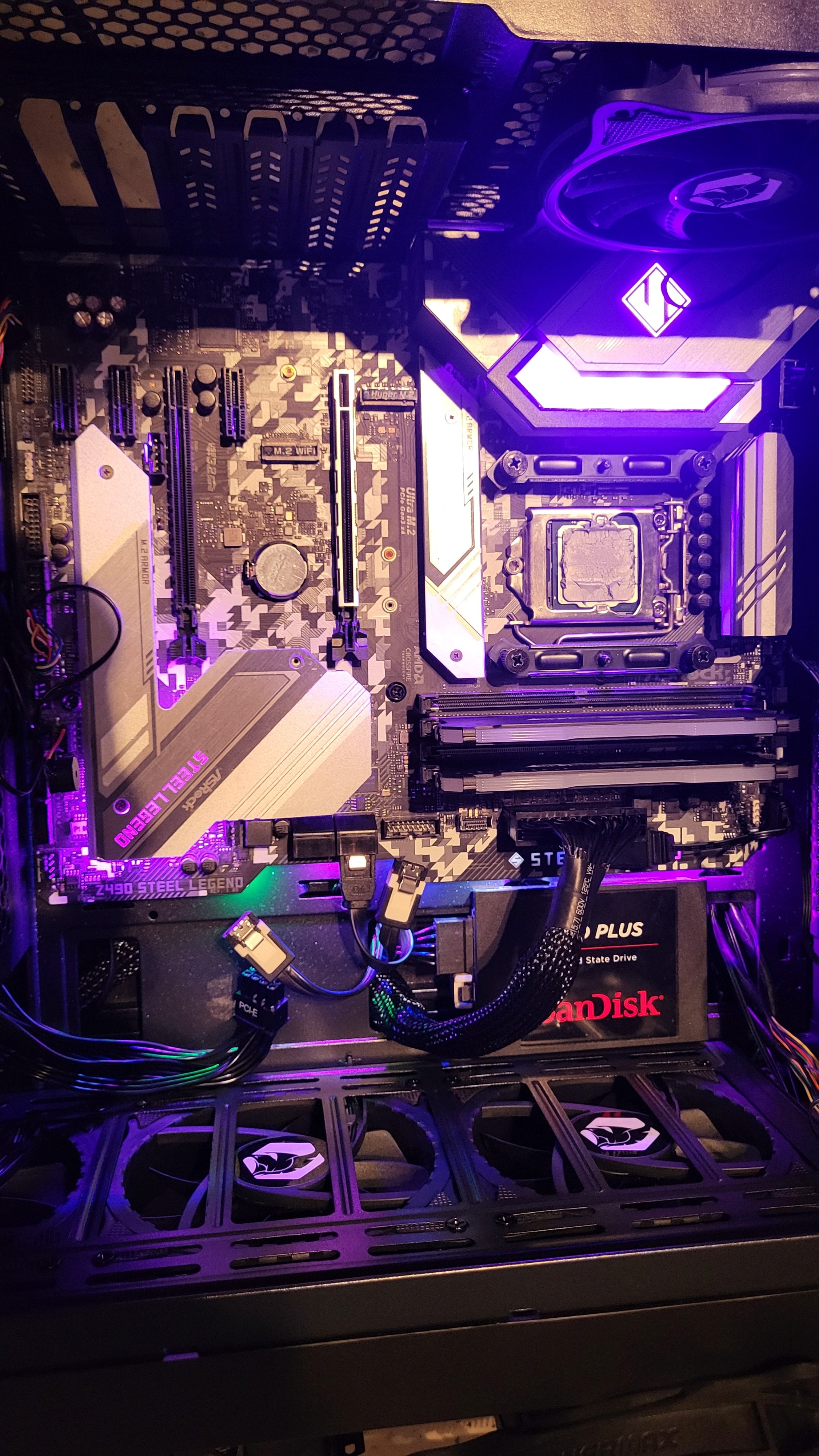

Ich habe heute einen neuem CPU Kühler installiert und seitdem kommt kein Bild mehr, die USB Geräte am Board zeigen auch kein Licht, mein Bluetooth Stick, der am Gehäuse angeschlossen ist, leuchtet. Die Lüfter gehen auch alle an und die RGBs funktionieren auch. Der Prozessor wird auch warm. Woran könnte das liegen?
  • CMOS Reset
  • GPU deinstalliert
  • RAM rausgenommen und in andere Slots gesteckt
  • SSDs abgeklemmt

Wärmeleitpaste entfernt und dann Kühler installiert? Welchen? Zu fest angezogen vielleicht? Warum der Tausch?
Reaktionen: CBecker
Kurz mal die einfachste Frage: Monitor an die Grafikkarte und nicht ausversehen ans Board angeschlossen?
Reaktionen: CBecker, JohnStorm und coasterblog
Sieht auch aus als wäre der Kühler nicht plan auf der CPU gewesen.
Durch falsches oder zu festes Anziehen kann es zu Schäden/Problemen kommen.

Hab die GPU angeschlossen gehabt und dann da ran und als ich die entfernt habe, habe ich es ans Board angeschlossen.
Tausch weil es vorher der Standart Intel Kühler war und ich jetzt einen neuen gekauft habe. Enermax heißt der Hersteller. Du meinst den Kühler mit zu fest ? Schon so, dass nichts mehr wackelt.

Bringt auch nichts, deine CPU mit "F" hat keine Grafikeinheit.
Reaktionen: PeterSchmidt_80
Meinst du ich brauche ein neues Mainboard ?
Was sagen denn die Status LEDs (POST Status Checker)?
Ok, manchmal kommen die Posts zu schnell. Aber wenn du nochmal liest und dann verstehst solltest du deine Grafikkarte wieder einbauen da am MB Anschluß kein Bild kommen wird weil du einen F Prozessor hast der KEIN BILD ausgeben kann.
Und wenn ich mir dein Foto ansehe war diese im unteren Slot verbaut?! Das bitte korrigieren auf den Slot nahe der CPU
Reaktionen: Ice_Dundee und CBecker
Da ist aber verdammt viel Wärmeleitpaste drauf, die würde ich mal komplett entfernen, hoffentlich ist Dir nix im den Sockel gekommen…
Die WLP solltest Du wesentlich dünner auftragen
Reaktionen: Ice_Dundee, Nickel und CBecker
Beim breiten 20+4 Stromstecker ist der +4 teil nicht mit den Nasen unter dem 20er Teil eingerastet sondern die stehen über. Da wird der Kontakt fehlen und system bleibt aus
Wie hast Du den Kühler montiert. Hast Du den PC auf ein Seitenteil gelegt und den Kühler samt Lüfter von oben montiert oder hast Du Kühler und Lüfter von der Seite her montiert?
Du brauchst auf jeden Fall deine Graka wieder - OHNE geht nix bei der CPU, es sei denn du kannst ne andere CPU z.B. 10600k nehmen. Stecker an der Graka nich vergässnnn
Trotzdem scheint die Paste unten links nicht angekommen zu sein, kann aber auch allgemein an meinen schlechten Augen liegen und dass ich heute Mittag eine Augen OP hatte. Sieht aber so aus als wäre da der HS zu sehen.
Rotes Licht bei DRAM sobald man versucht zu booten.
Hast du Recht, habe ich korrigiert. Endete im gleichen Ergebnis.
WLP, Grafikkarte korrigiert. Nichts verändert
Jo hab ich eingebaut, auch da leider ohne Erfolg
Ich habe auch den alten Kühler eingebaut ohne Erfolg.
Das kann bedeuten dass du beim Arbeiten im Rechner die RAM gelockert hast oder, da der RAM Controller in der CPU sitzt, dass es dort Probleme gibt. Da kann es sein dass der Sitz der CPU nicht gut ist oder dass PINS im Sockel beschädigt wurden.
Wenn man noch weiter ausholt kann es auch sein dass du bei der Montage doch irgendetwas zu fest oder verkantet angezogen hast, das wäre dann im worst case ein Totalschaden am Mainboard.
Also, kontrolliere alle (!) Kabel und den RAM auf richtigen Sitz erstmal.
