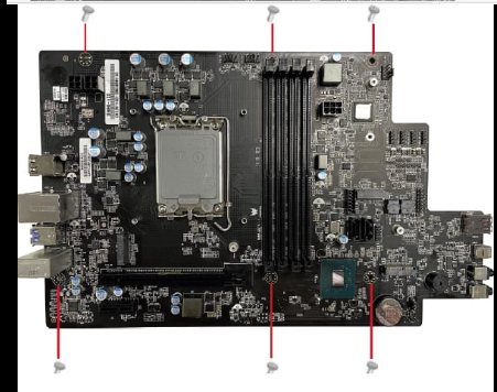

Das Brett ist wohl mit 6 Schrauben fest gemacht. Wenn die raus sind und alles runter vom Brett kannst Du es rausnehmen.

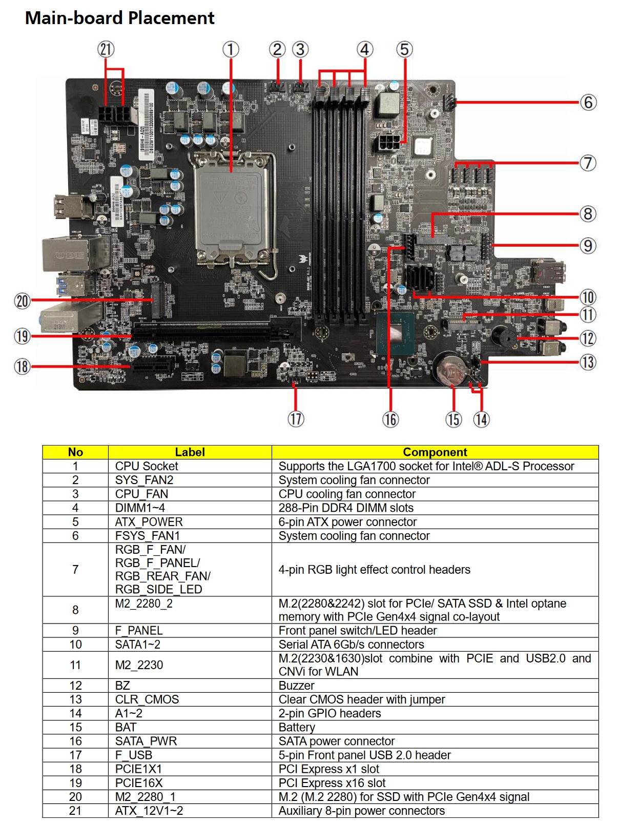

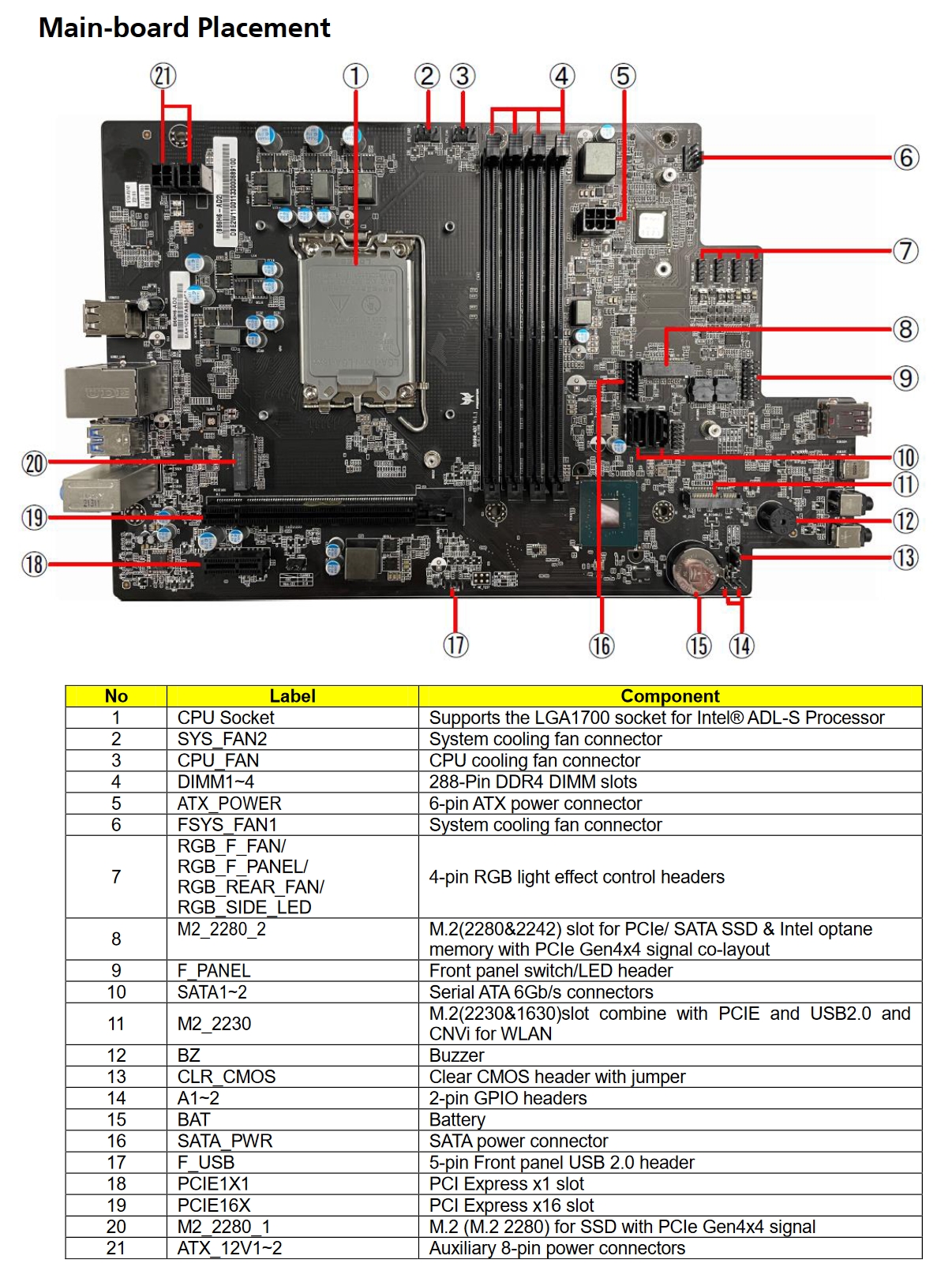

Ist es eigentlich dieses Mainboard im Anhang?

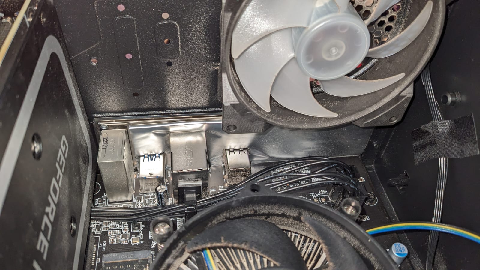

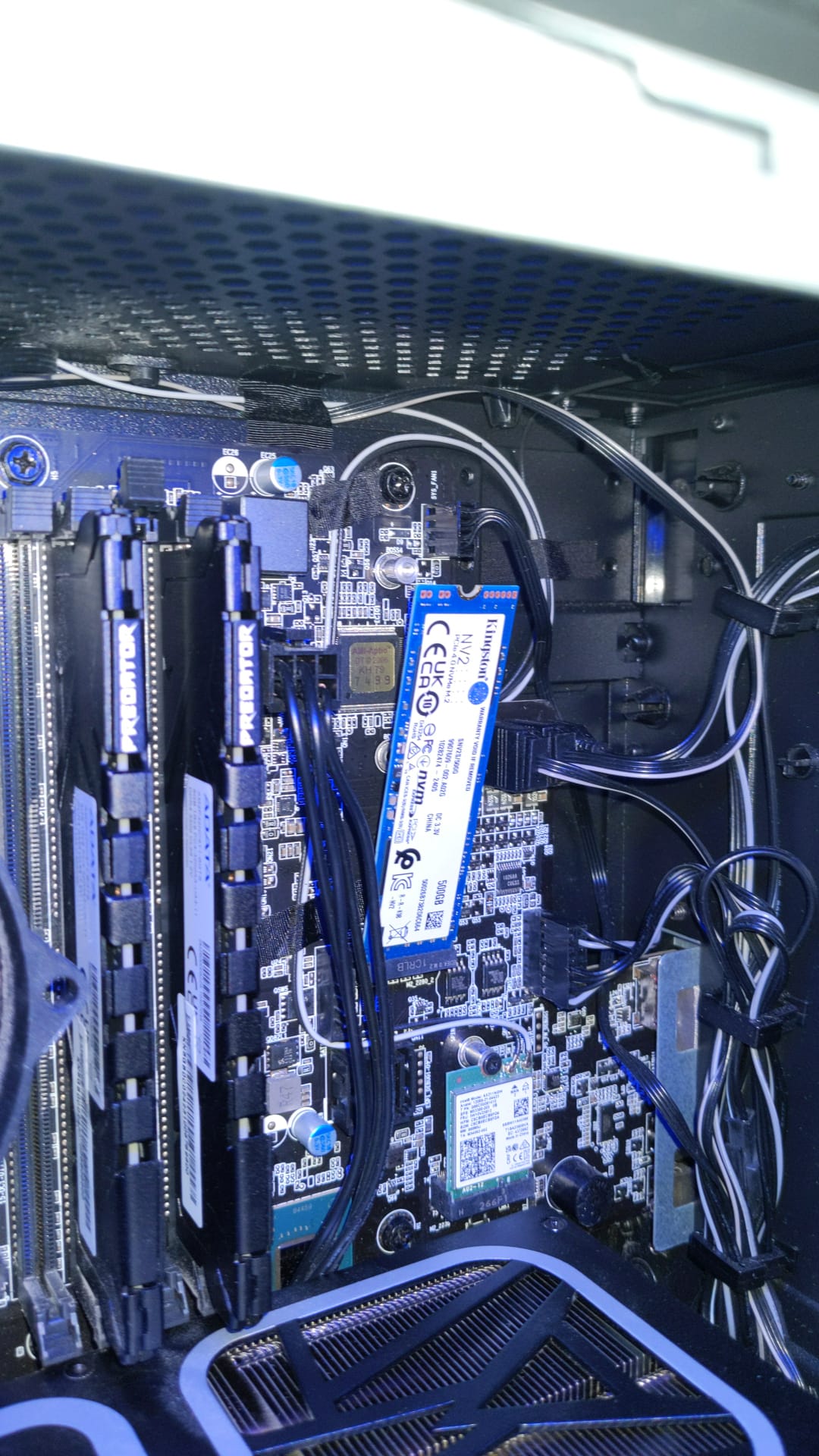

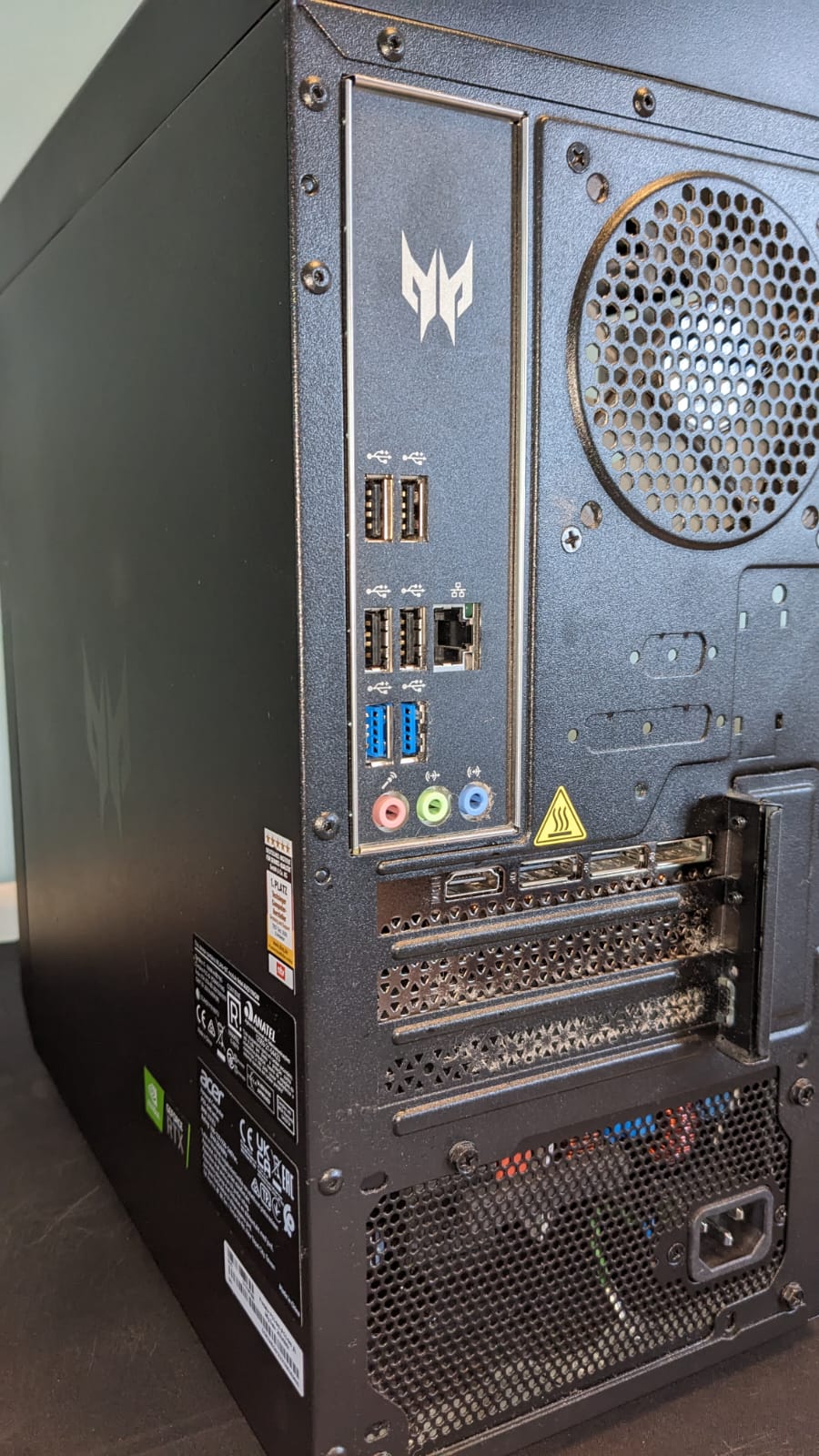

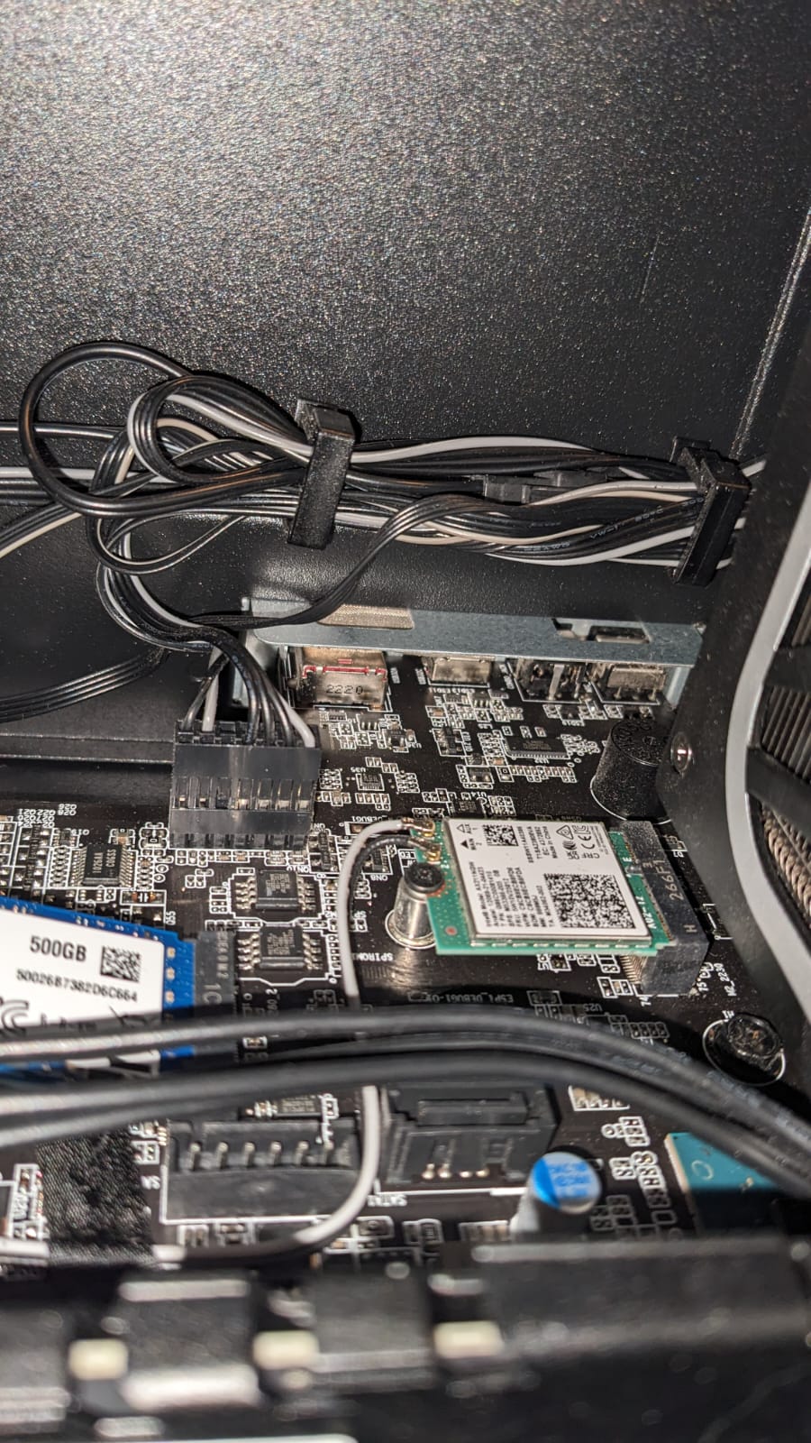

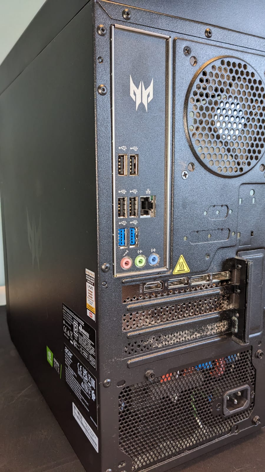

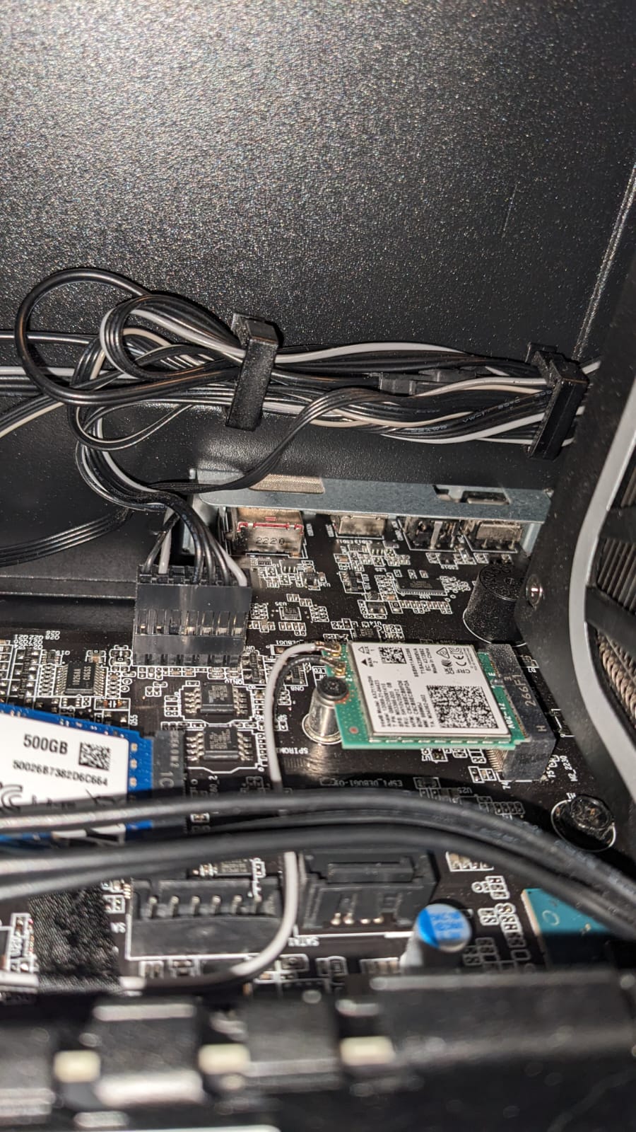

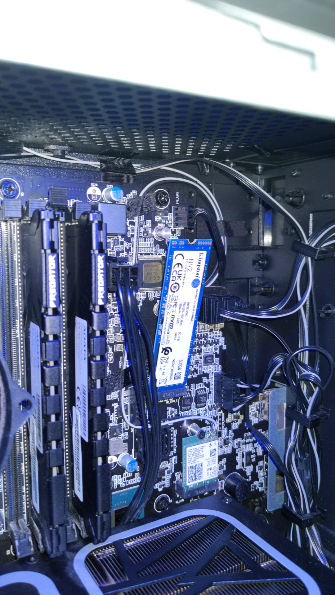

Habe ich gemacht. Ich müsste wirklich das gesamte Gehäuse auseinander Bauen, damit ich eine Plate ausbauen kann, welche das Mainboard drinnen fest hält (über die lose SSD reden wir nicht). Die Rückseite vom Gehäuse ist vernietet. Meine Letzte frage:
Was ist der effizienteste Kühler, für LGA 1700. der auf den Vorinstallierten Sockel vom Standard Boxed Kühler passt?
Genau das ist es, aber es lässt sich nicht einfach rausmontieren. Selbst die Grafikkarte wurde nochmal extra verschraubt, dass man die schwerer rausbekommt
