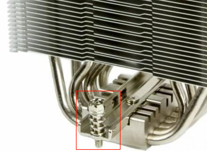

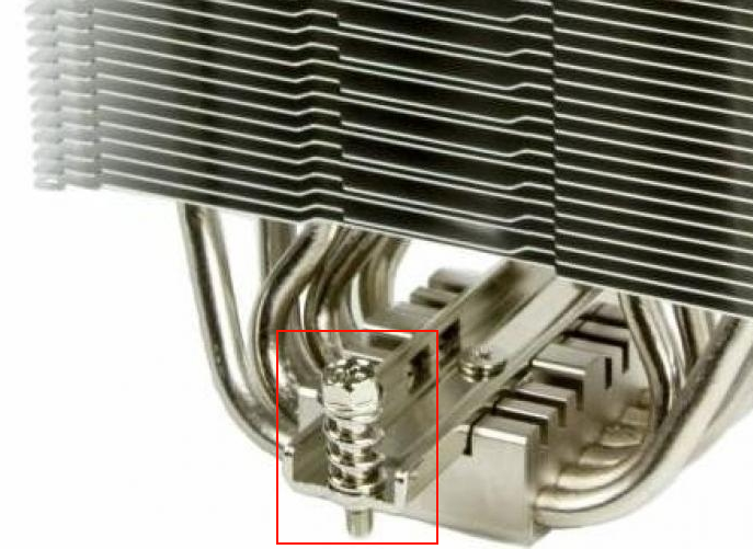

Mein CPU-Kühler hat Federschrauben, ist es damit eigentlich möglich den Kühler zu fest anzuschrauben, da sollte eigentlich der Wiederstand entscheidend sein und nicht so sehr die Höhe wie bei Abstandshaltern?^^
Oder ist es grundsätzlich bei allen CPU-Kühlern möglich das der zu fest montiert werden kann?^^
Federschrauben haben im Grunde alle Kühler, nur gibt es Schrauben, die hierzu einen Anschlag haben und sich nur bis zu einem bestimmten Punkt einschrauben lassen.
Reaktionen: BFF
Meinen ID-COOLING SE-224-XTS haette ich nicht ueberfest anziehen koennen auf einen Asus B550. @Gravlens Die Schrauben gehen bis zu einem bestimmten Punkt und dann muesste man mit Gewalt ueberdrehen.
Der Punkt ist bevor die Feder komplett zusammen gedrueckt ist.
Wenn ich den Block anfasse koennte ich ihn auch noch leicht kippeln und natuerlich verdrehen im Rahmen des Moeglichen.

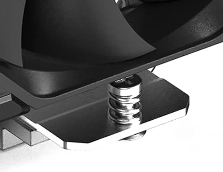

@LiniXXus Ich hatte die jetzt beim Kühler des TE Be Quiet Dark Rock 4 nicht gesehen, also zumindest sah das auf den Fotos so aus wie ein schwarzer Abstandhalter, wobei das auch schwierig war einen genauen Blick darauf zu werfen.^^
Bei dem Video sieht man zumindest Abstandshalter, aber sicher bin ich mir nicht, hab den Kühler selbst nicht:
Bei mir sehen die so aus:
@BFF Ja, bei meiner GPU ist es bei diesen Schrauben für den Kühler sogar überhaupt nicht möglich die fester zu ziehen, die drehen dann einfach quasi durch.^^
Na ja, ich hoffe einfach das es kein Problem geben wird mit meinem Gigabyte Mainboard wenn das anscheinend bei deren Hauptplatinen zu Problemen führen kann.^^
Handfest anziehen und dann maximal noch eine viertel Drehung. @Gravlens

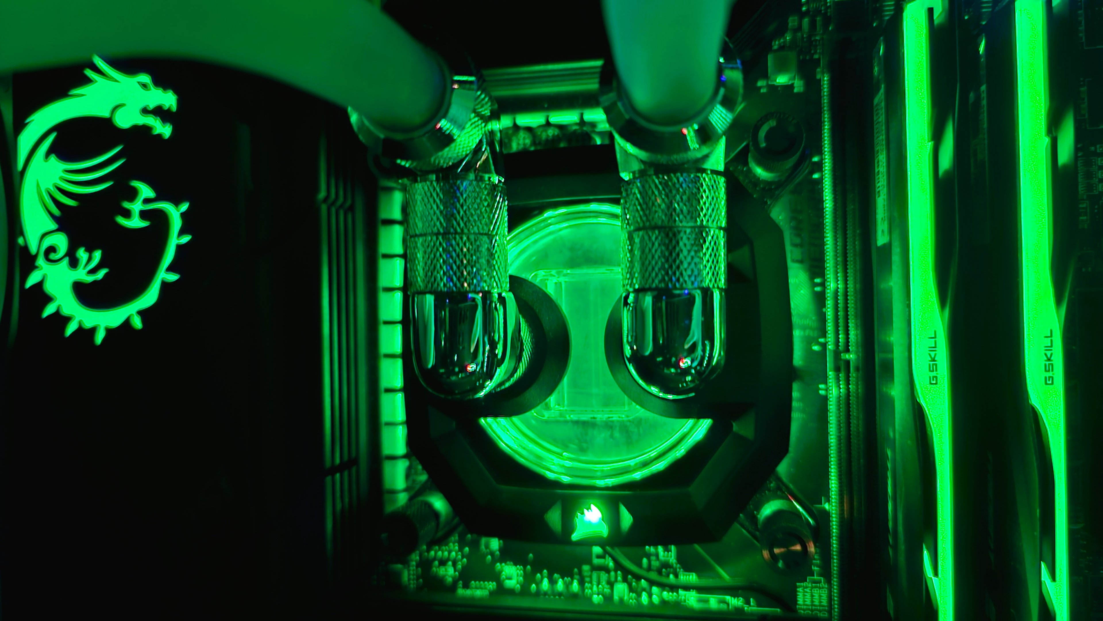

Mit meinem Corsair Wasserkühler geht nur per Hand festziehen. Die Schrauben haben nur Riffeln zum von Hand anziehen, aber keine Möglichkeit, einen Schraubendreher ansetzen zu können.

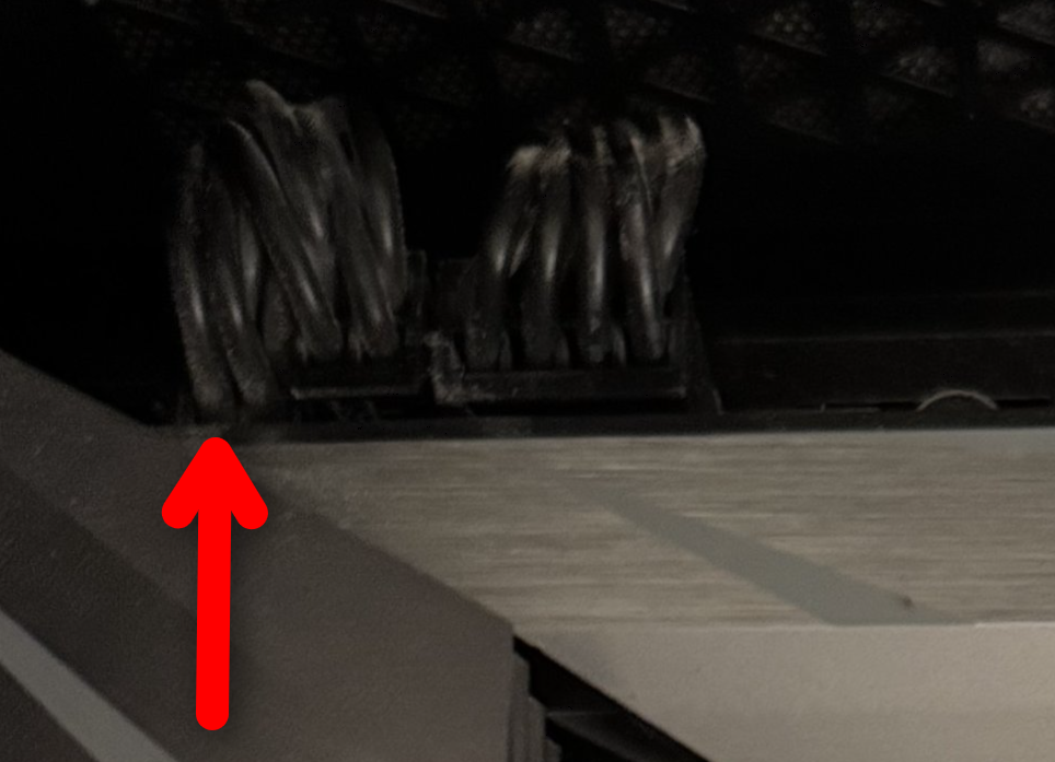

Tatsächlich ist es z.B. beim Noctua NH D15S unmöglich die Schrauben unterschiedlich anzuziehen, was aber möglich ist, dass sich die Secufirm Backplate verzieht, mitsamt dem Mainboard und wenn man die verkehrtrum einbaut, dann geht da nichts mehr, obwohl die Backplate 1:1 gespiegelt ist.
Am Ende musste ich die unpassende Wölbung auf die MB Rückseite drauflegen und mit den Schrauben gerade ziehen, damit der PC überhaupt wieder bootet.
