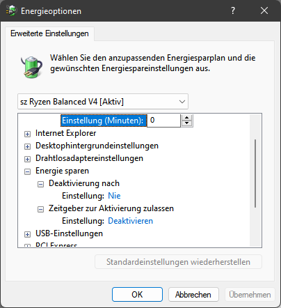

Ich hatte ein ähnliches Problem mit meiner Sapphire Pulse 6600 XT... und noch ein bis heute andauerndes Problem. Habe keinen Monitor Sleep Modus mehr aktiv(Energieprofil) und so zumindest dieses Problem "gelöst". Zusätzlich lädt Windows ganz random einfach mal den Treiber der Karte nicht. Win fährt dann mit Blackscreen und einem 6 Sekunden Timeout schön hoch, aber kein Bild. Nach manchmal 8-9 reboots gehts dann wieder. Karte war sogar bei Sapphire, die soll ok sein. Ich habe bis heute den Treiber in Verbindung mit der 6600 XT in Verdacht. Das geht jetzt seit September so. Bisher konnte mir in keinem Forum irgendwer helfen.

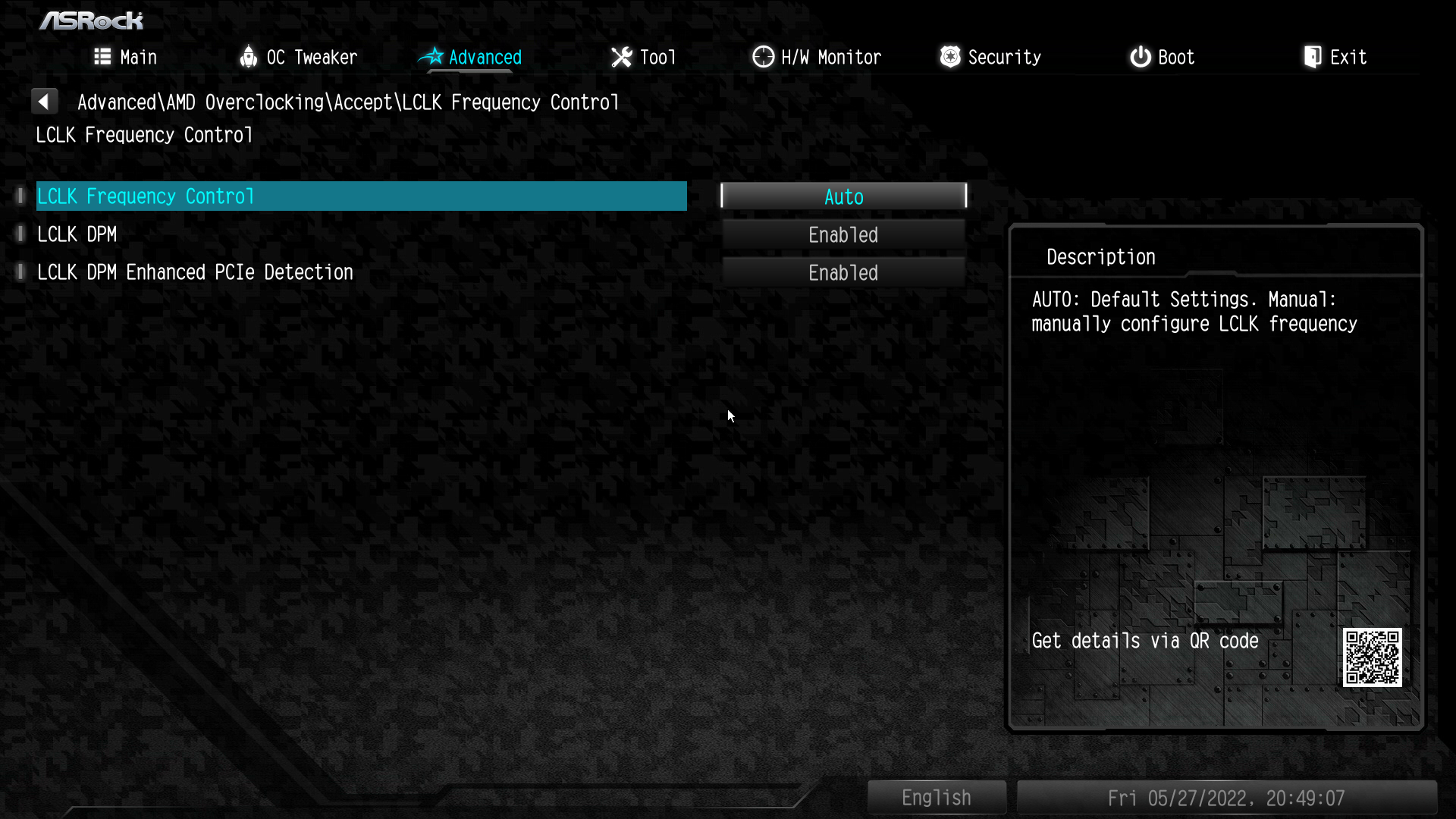

Gestern habe ich den neuesten Treiber 22.5.2 optional sowie das neuste Bios fürs Motherboard installiert. Dabei ist mir im Bios folgende Einstellung aufgefallen:
Ich habe die Einstellungen wie im Bild eingestellt.
Bis jetzt ist bei mir das Problem nicht mehr aufgetreten.
