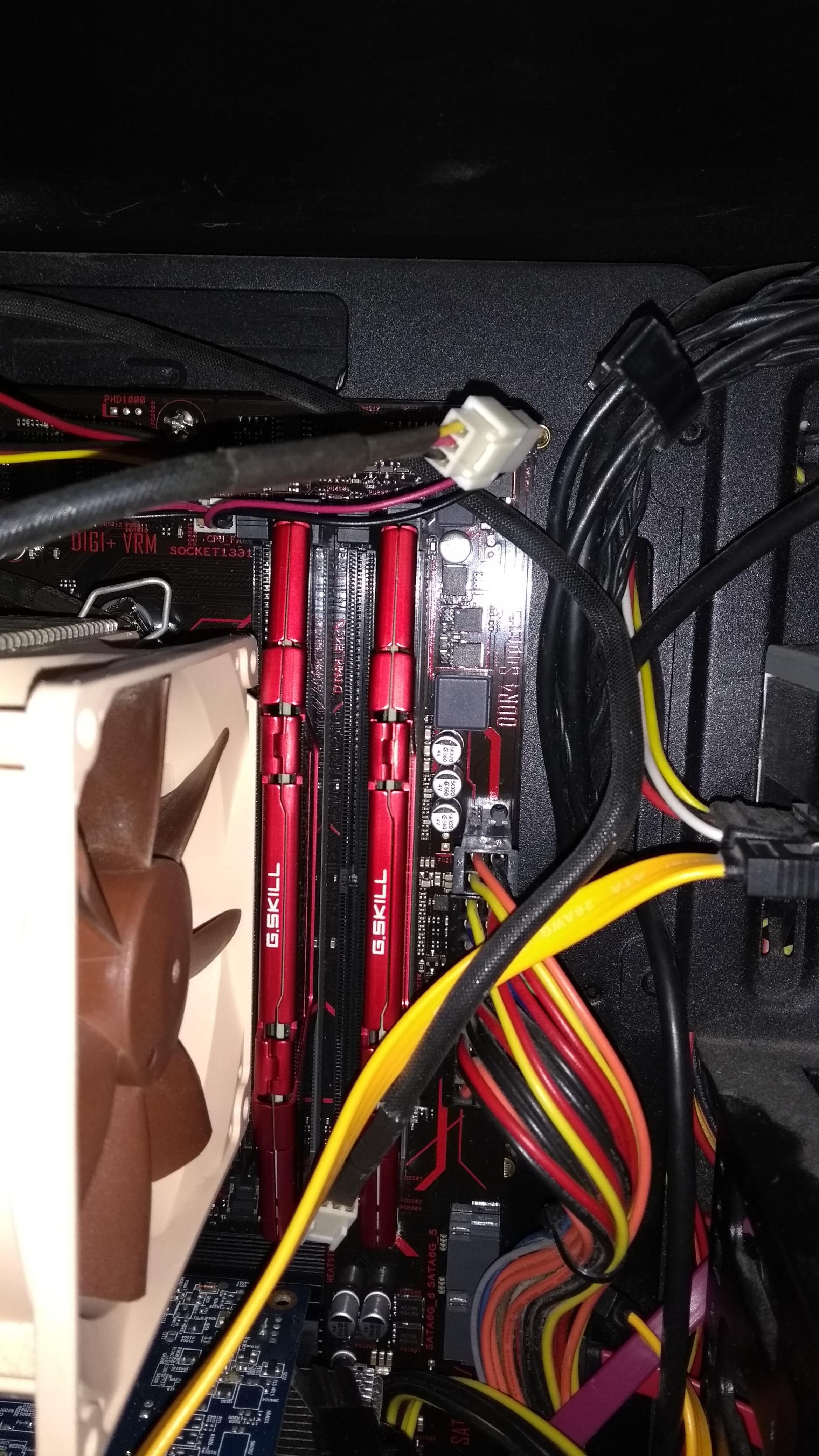

vorab: aufgrund fehlenden Piepsers kann ich de Null-Methode leider gerade nicht anwenden, aber vielleicht kann man ja aufgrund von Fotos und einer Auflistung der Komponenten den Fehler ausschließen... Habe mir jedenfalls ein neues Mainboard, neuen RAM und einen neuen Prozessor gekauft, Grafikkarte und Netzteil sind die alten. Jetzt habe ich das selbe Problem dass der Rechner zwar vermeintlich normal läuft, aber ich keinerlei Bildsignal bekomme - der Klassiker eben.
Hier die Komponenten:
Asus Prime B350 Plus
Ryzen 5 1600x
G.Skill RipJaws V / 2x8GB / 2666
Radeon HD7850
Netzteil b.Quiet pure power 350Watt
Vielen Dank für eure Hilfe!

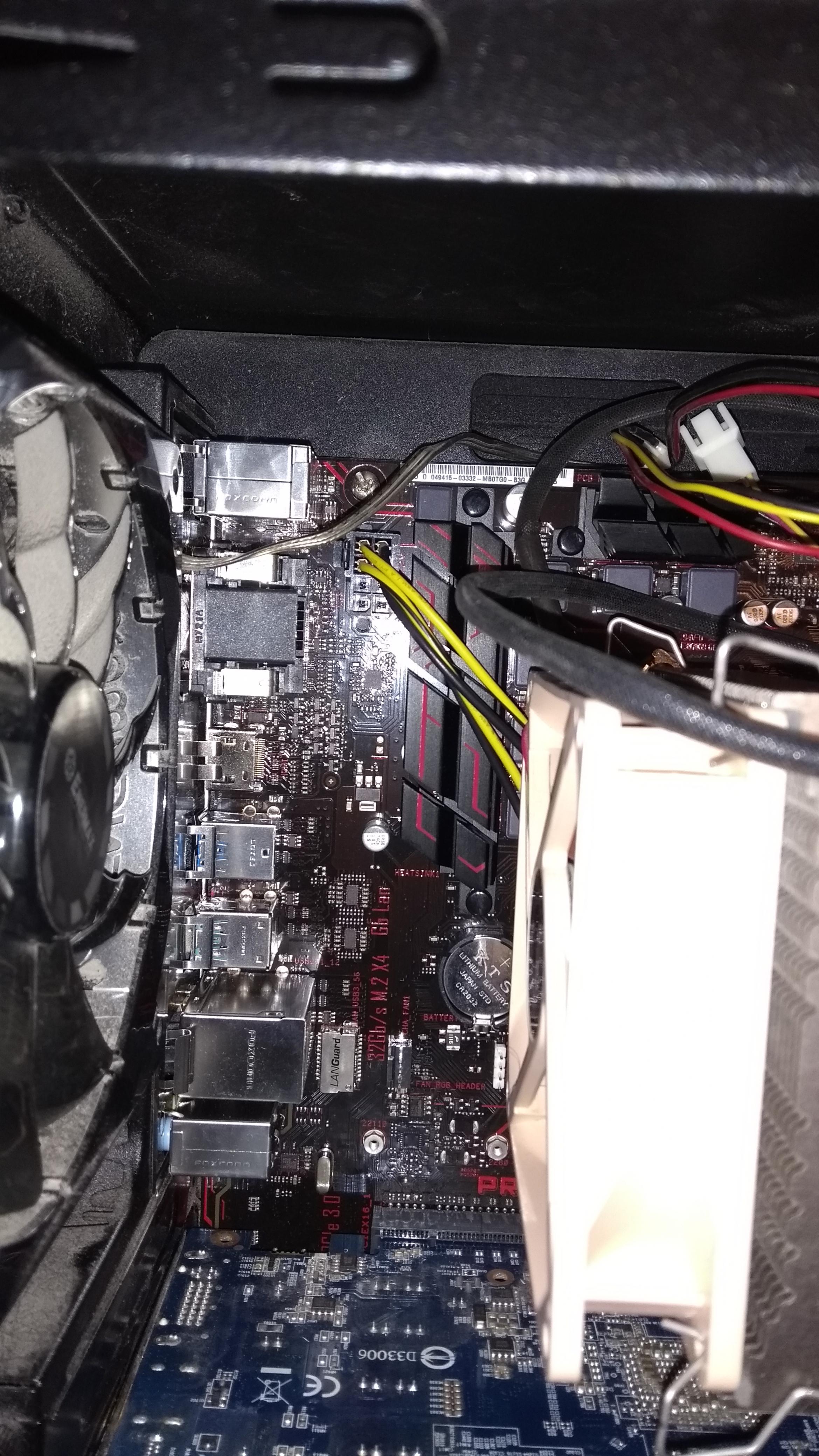

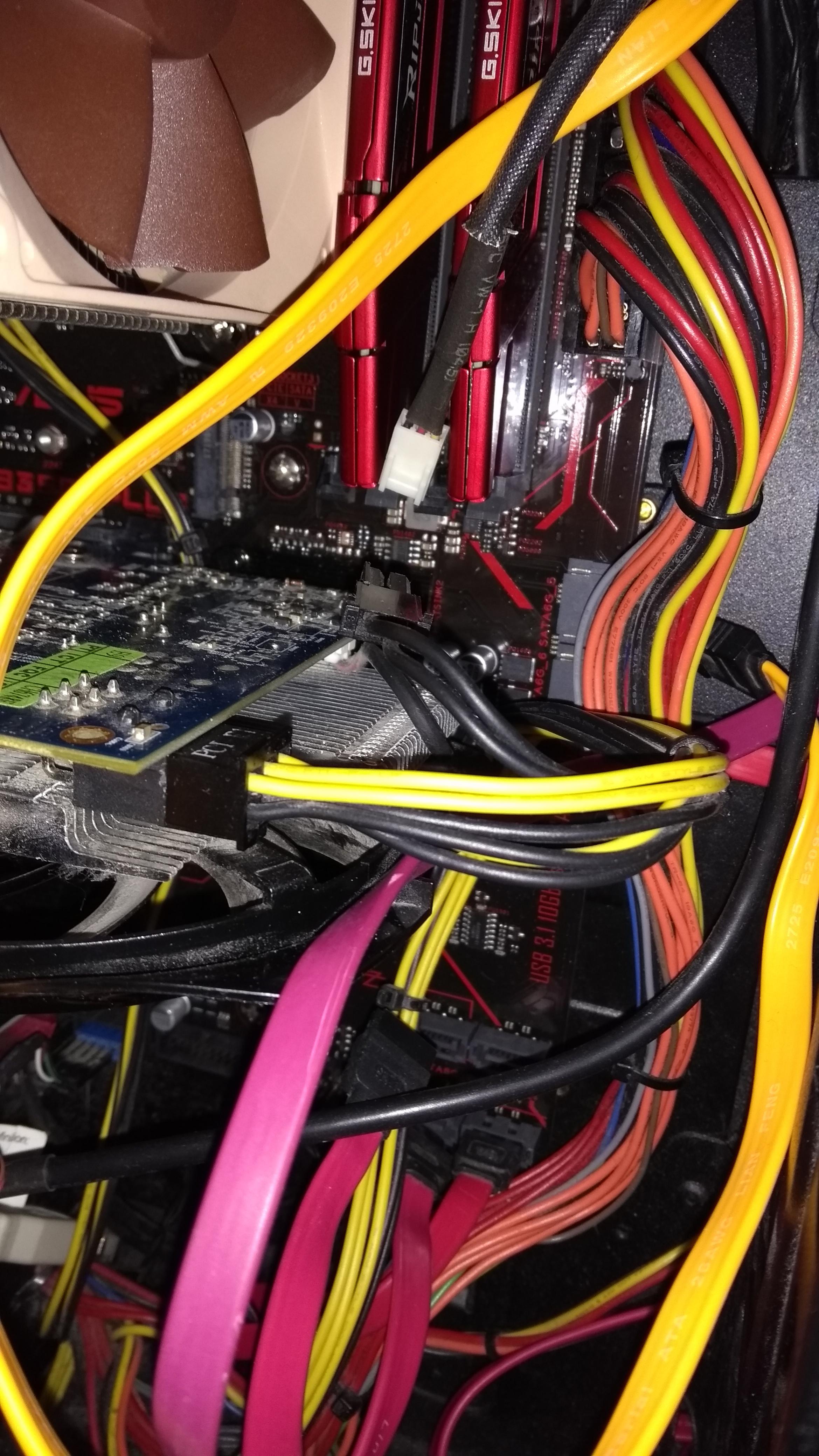

Nen richtigen EPS-8 Pin Stecker hast du nicht am Netzteil, nur den 4-Pin ?

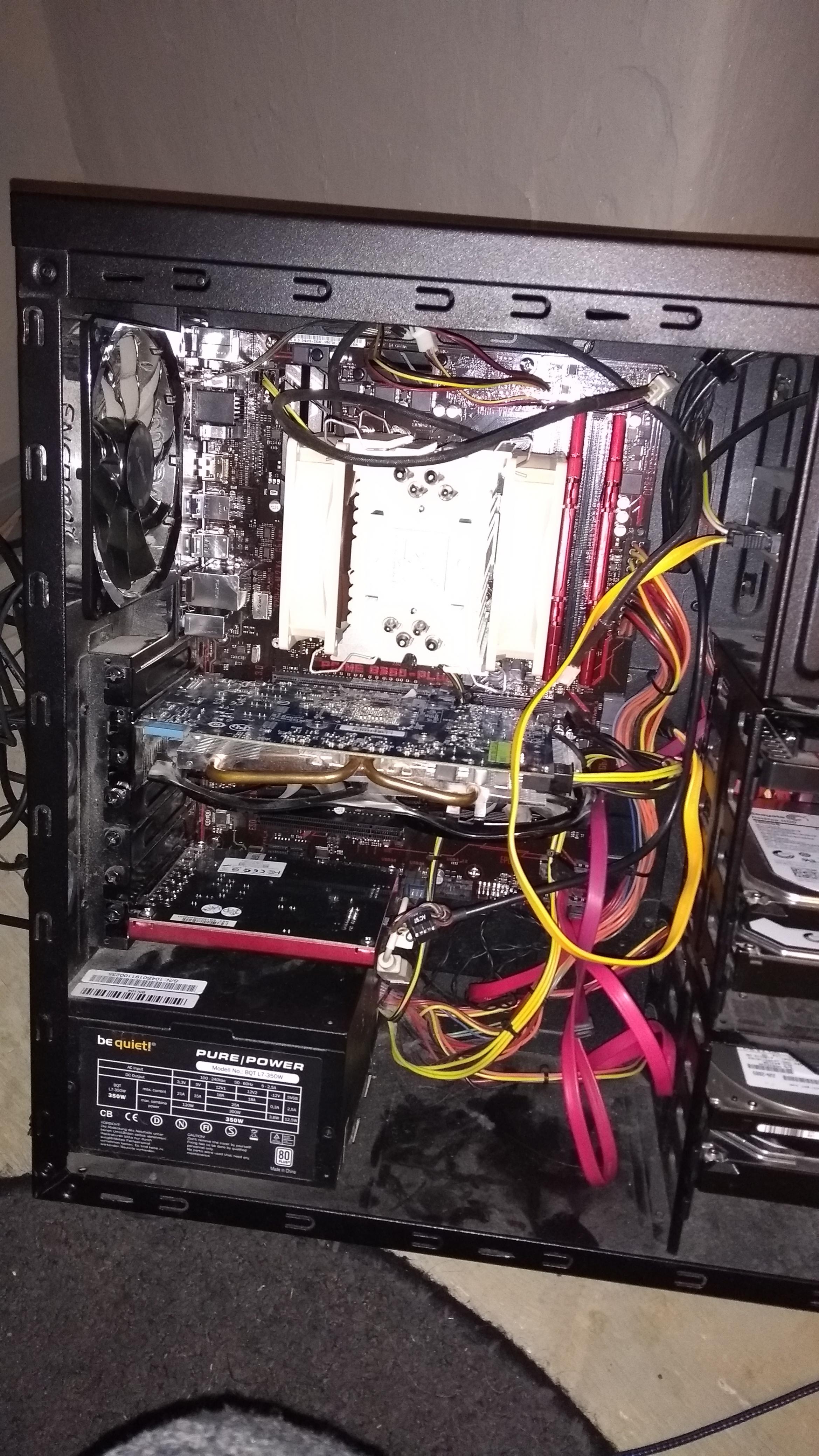

Dein Netzteil könnte evtl zu knapp sein, je nach alter, das auch mal testen mit nem anderen (400W Marken Netzteil oder 550W Billiggeraffel) oder nimm mal alle Platten und Laufwerke ab evtl reicht das schon.
Was ist das für ein CPU Kühler ? AM-4 Kit besorgt ?
Entstauben hätte auch mal was ;-)

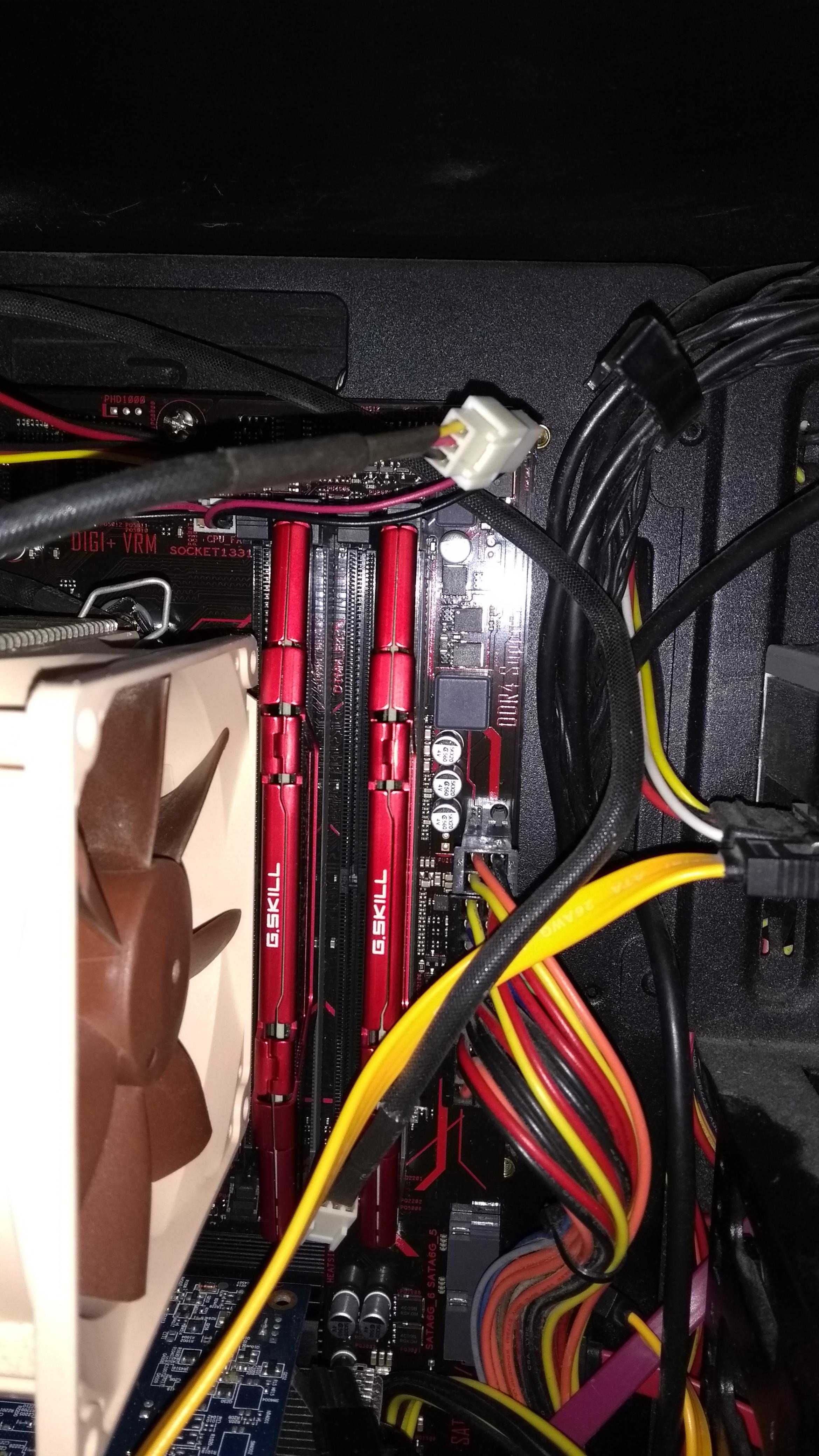

In welchem Slot ist dein Ram eingesteckt? Bei meinem Msi b350 board war es ganau andersrum wie bei meinem Am3 Board von meinem Phenom.
Hatte erst A1 und B1 eingesteckt und es kam kein Bild sonst war alles "an". In a2 und b2 ist das System gebootet.
Probiers mal aus bzw les das Handbuch wos rein muss.
