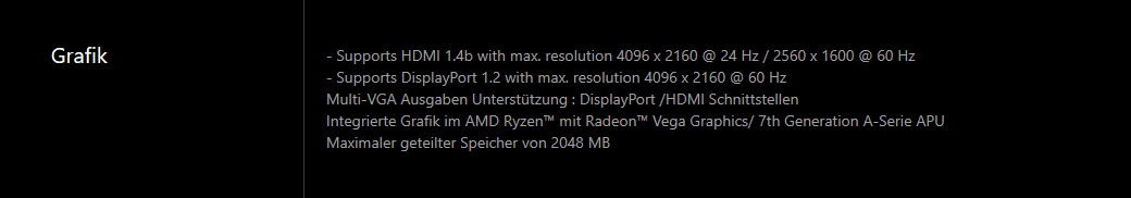

Hä? Wat? Desktop Mainboards haben keinen VGA Ausgang ???
https://www.asus.com/de/Motherboards/ROG-STRIX-X470-F-GAMING/specifications/
Dafür brauchst du aber eine CPU mit APU,
was dein "AMD Ryzen 7 2700X" nicht bietet.
