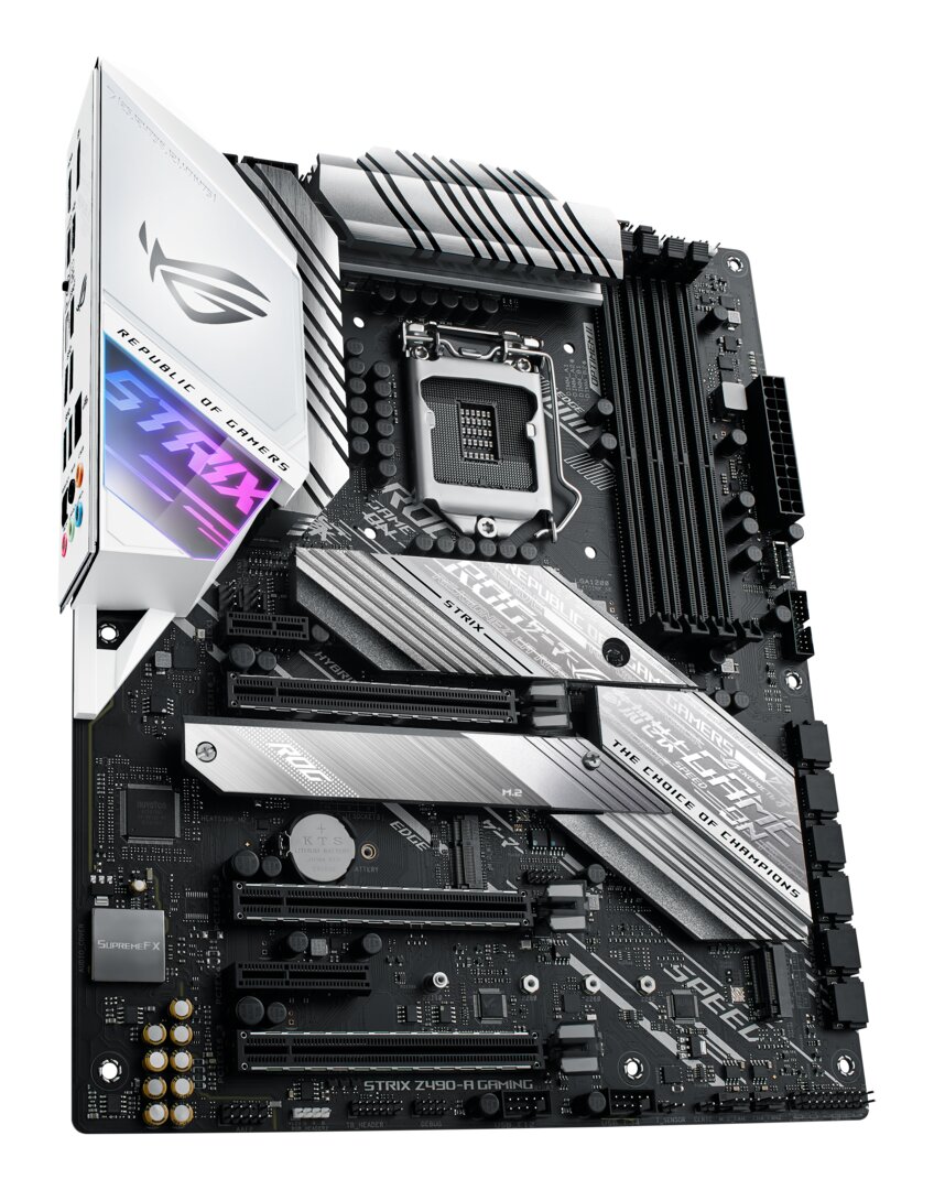

Ich habe z.b. 2x M.2 Samsung 970 Evo 500GB installiert.

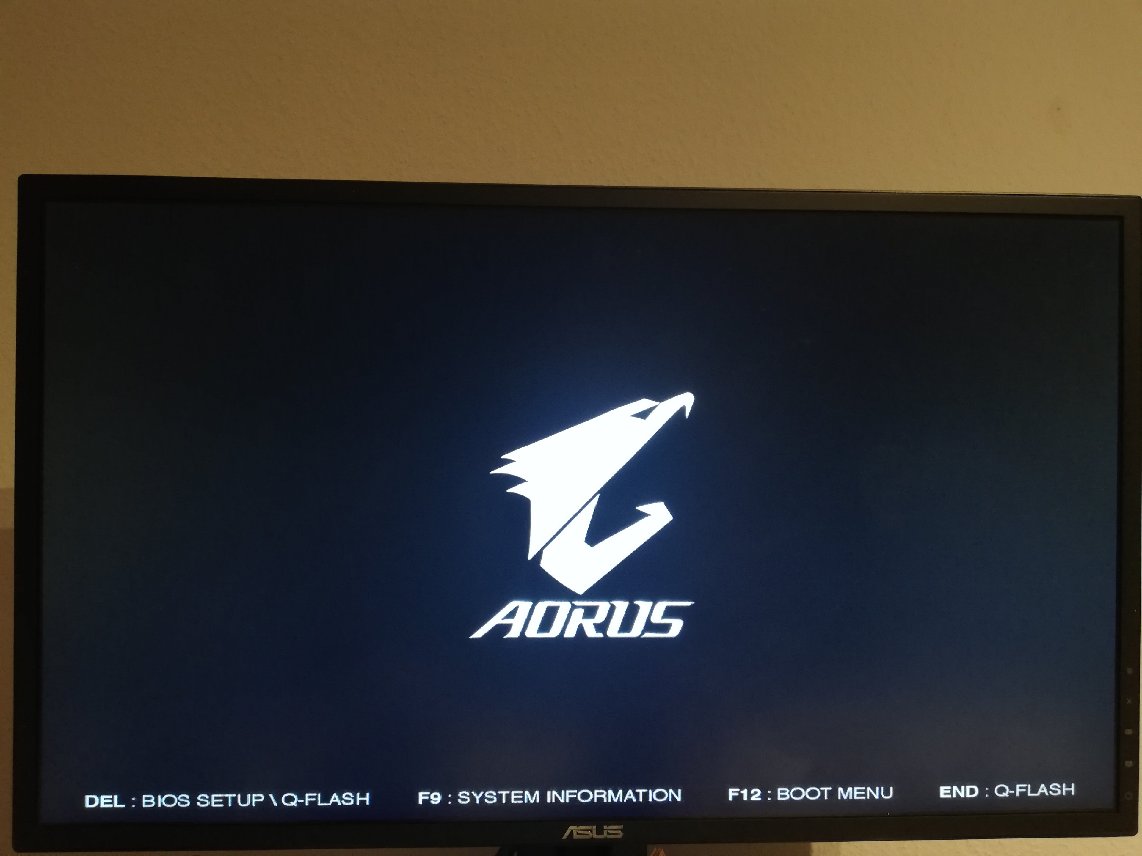

So
Ich hab das Bios auf default gesetzt und folgendes getestet
Booten und die ssd/ sshd angeschlossen lassen
Booten ohne ssd/ sshd
Booten ohne ssd/ sshd und von einem Stick Windows installieren
DDas anhängende Bild ist das Ergebnis von jedem der 3 genannten Tests

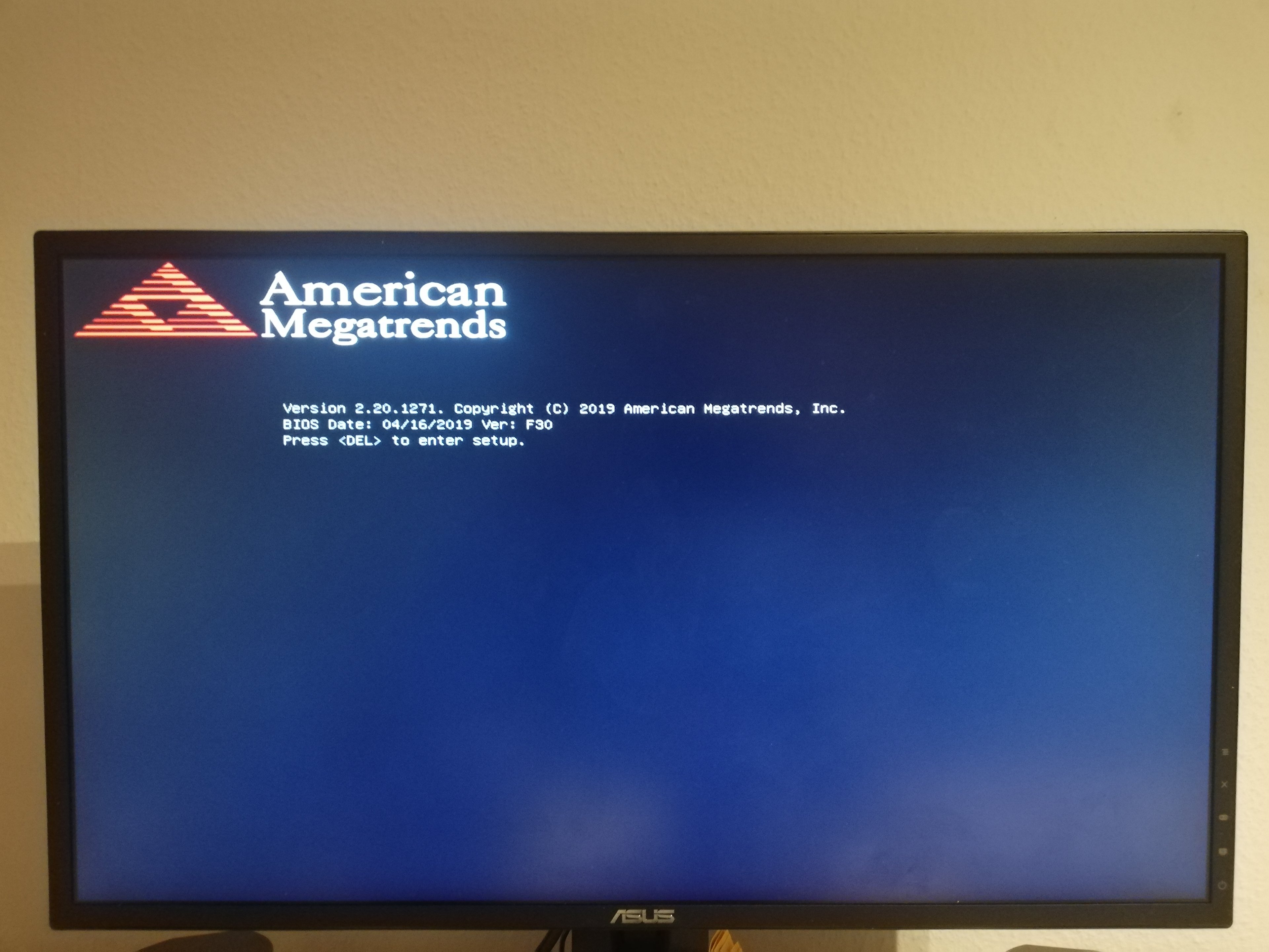

Kannste das abschalten? Also die Postmeldungen anzeigen lassen. Vielleicht zeigt der ja was an
Meistens unter Boot-> Postmeldungen anzeigen/Vollbildlogo deaktiveren oder so
boote mal nur mit einer M.2 so installiert man Windows, die andern M.2 oder SSD werden erst Später angeschlossen
So, hier nochmal ohne das Vollbildlogo
Da ist ja immer noch das alte F30 BIOS
Probier das mal auf den neusten Stand zu bringen, wie @Robo32 vorschlägt
Ne, egal in welcher Konstellation. Wenn die m2 im slot ist passiert nicht mehr als das was auf den Bildern zu sehen ist. Auch ins bios, boot Manager etc klappt nicht
