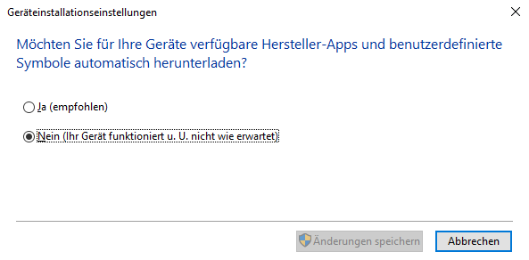

Deinstallier mal den LAN-Treiber und versuchs mit dem Windowseigenen. Alternativ auch mal ne ältere Version des Intel-LAN-Treibers ausprobieren. Vorher aber die automatische Treiberinstallation deaktivieren sonst lädt dir Windows wieder automatisch den aktuellsten Intel-Treiber runter.
Dazu einfach in der Windowssuche "Geräteinstallationseinstellungen" eingeben und dort dann "Nein" auswählen.
