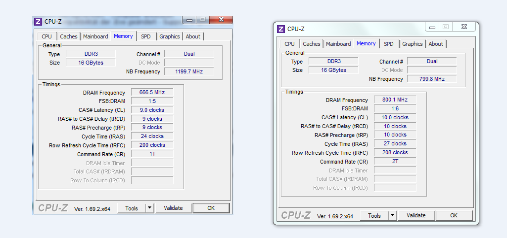

Okay habe ich gemacht kann ich dies kontrollieren ob es geklappt hat? Also Werte einsehen?
emeraldmine schrieb:
Unter CPU-Z SPD/Memory...
Bei SPD hat sich nichts verändert wie ich es beim drüber schauen beobachtet habe aber die Werte bei Memory haben sich leicht verändert.
Hier habe ich nochmal ein Bild bei dem du die Veränderung einsehen kannst.
so sollte es sein, jetzt kannst wieder zocken ^^
Okay ich werde es gleich mal testen. Schauen ob es in 20 Minuten abstürzt :D Und woran sollte es nun gelegen haben wenn es das Problem war? (Nur um mein Wissen zu erweitern ;P)
weis man noch nicht definitiv, warte es ab, ist nur ein Test, wenn der schief geht, gehts von vorne los.
