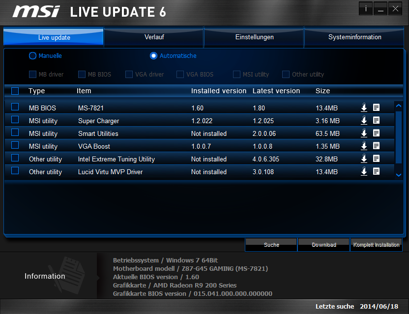

Dann lade mal nen Screenshot von der MSI Live Update Software hoch, hab da den Überblick nicht was man da alles konfigurieren kann. Ansonsten würde auch ein SD Card Reader funzen !
Hier ist das Bild vom Updater
Haken setzen bei "MB BIOS" und das Downloadzeichen rechts betätigen ?
