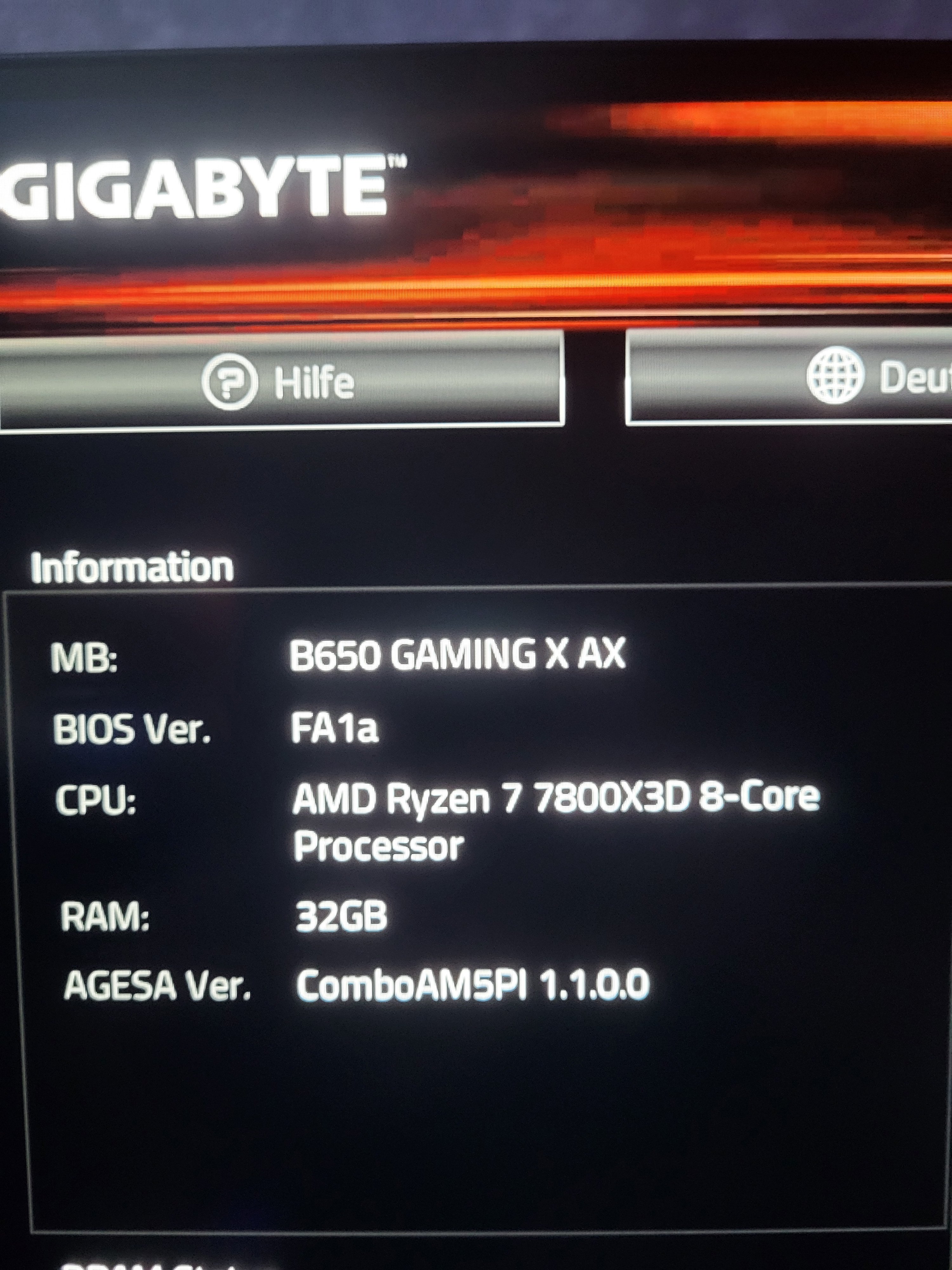

Steht das da irgendwo? Hmm weiß nicht wo ich gucken soll.. oder steht das im BIOS?
Das steht i.d.R. direkt auf dem Mainbaord drauf.

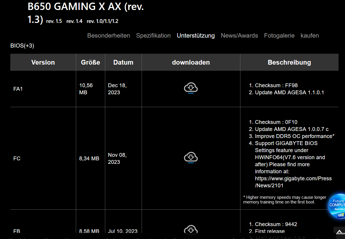

FA1a finde ich auch nirgends. Vermutlich war es eine Beta Vorversion die es nicht mehr gibt. So heißen die normalerweise bei Gigabyte. Finale Versionen hingegen, meist F1, F2, etc.
Auf der Verpackung? Weil auf dem Mainboard im PC kann ich nix lesen.. hmm und jetzt?
Und auf der Verpackung finde ich auch nix.. was soll ich denn jetzt machen
FA1a gibt es nur für die Rev. 1.3, und ist auch das letzte, vom 18.12.2023

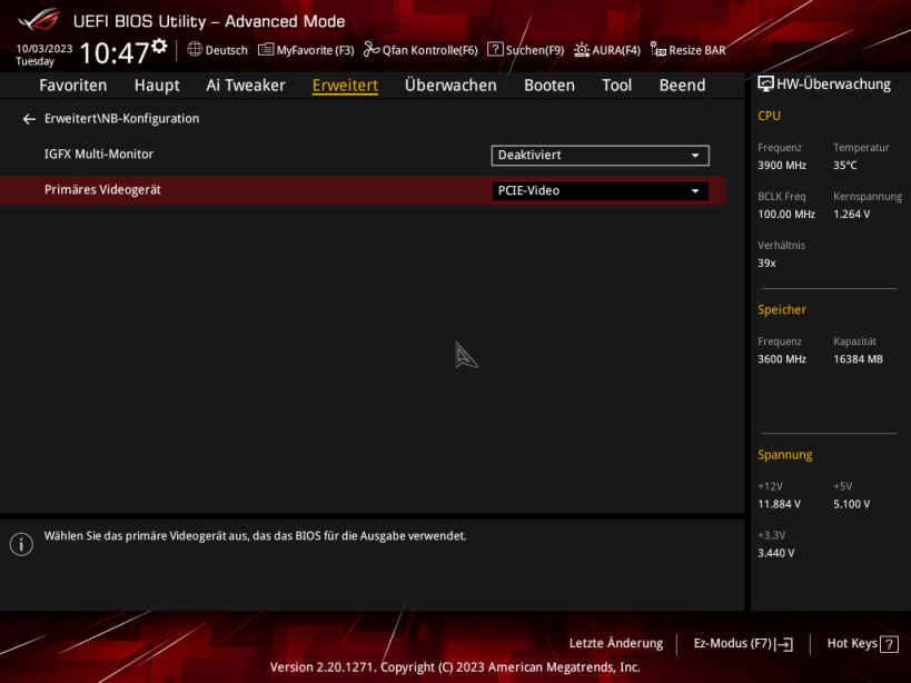

Muss nicht explizit so aufgeführt werden, bei meinem AMD-Board von Asus (mit 5600G) sieht's so aus:
Mit IGFX (integrated Graphics) wäre darunter noch "UMA Frame Buffersize" (der VRAM).

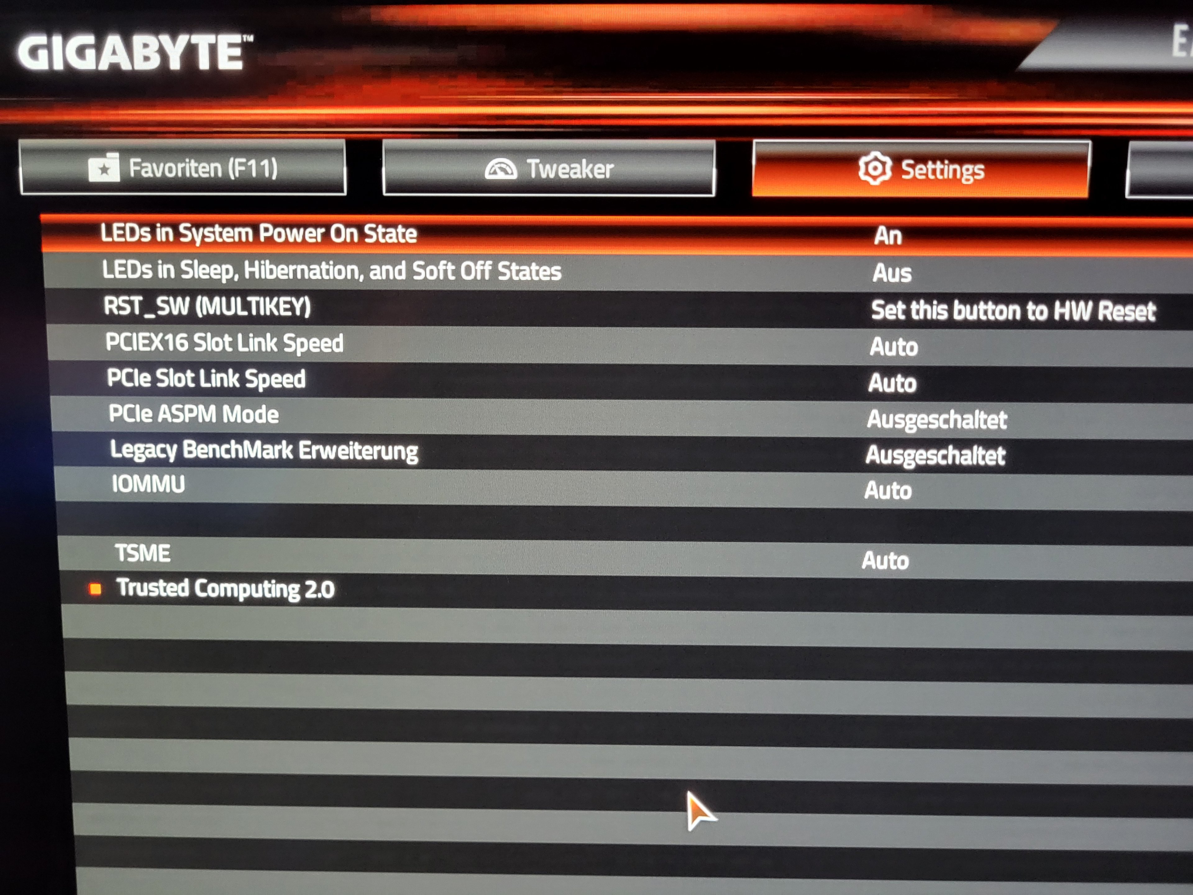

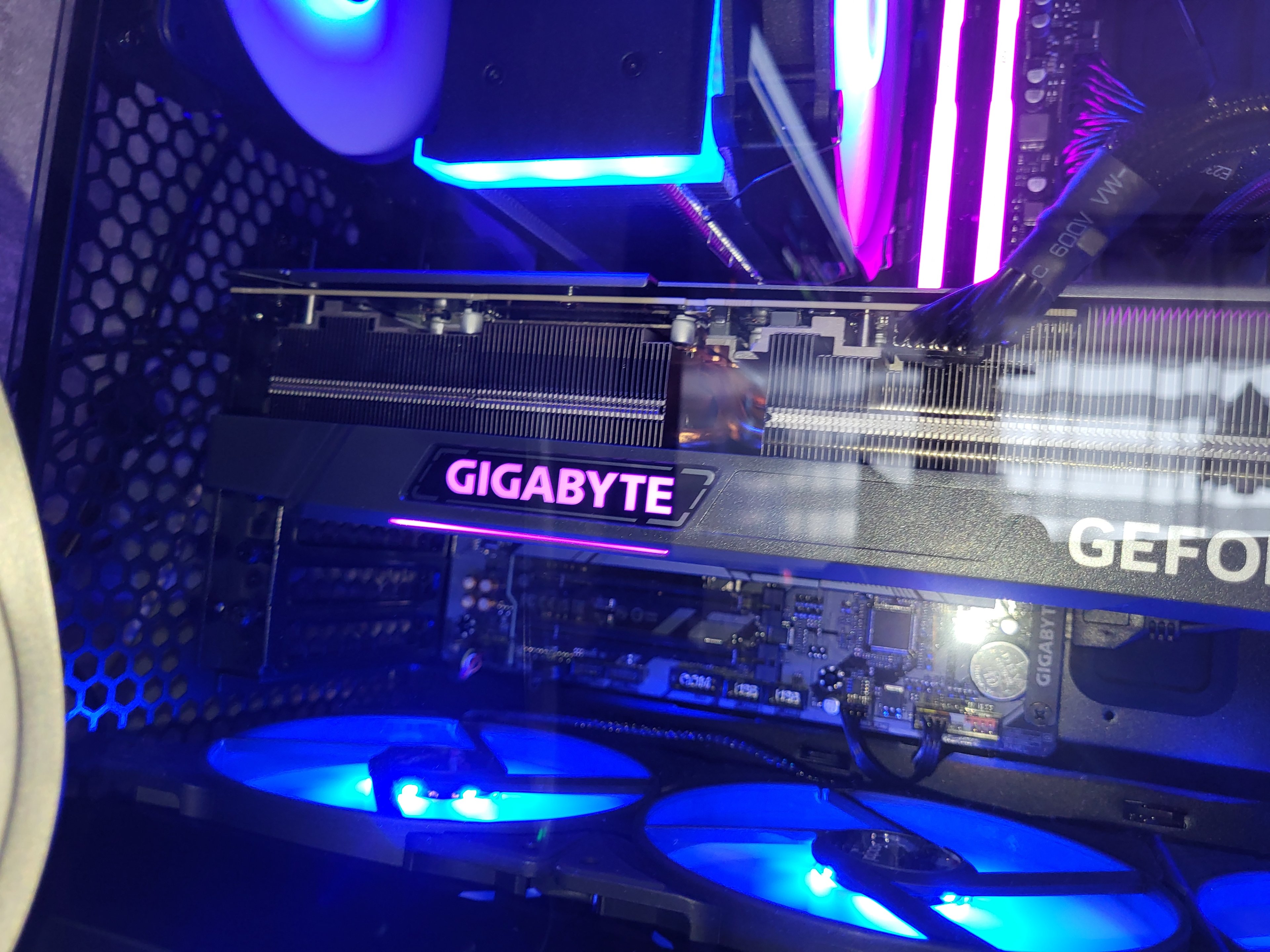

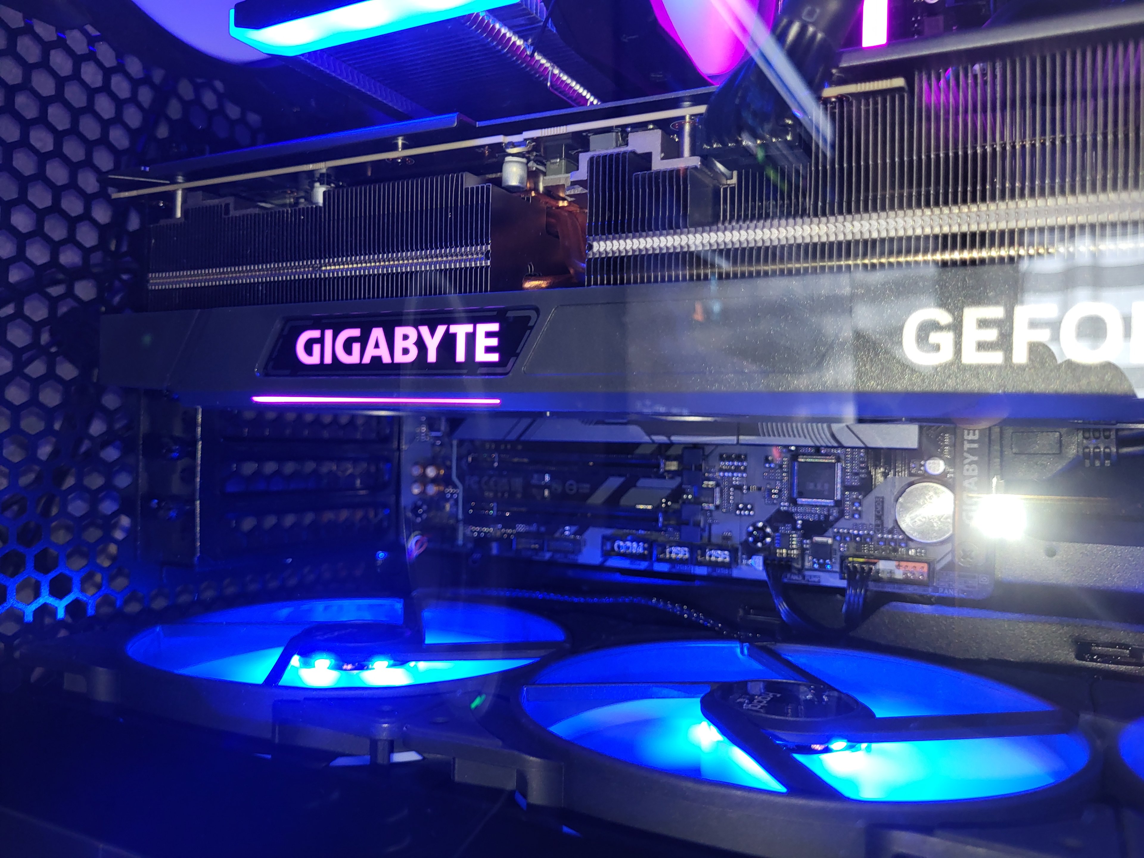

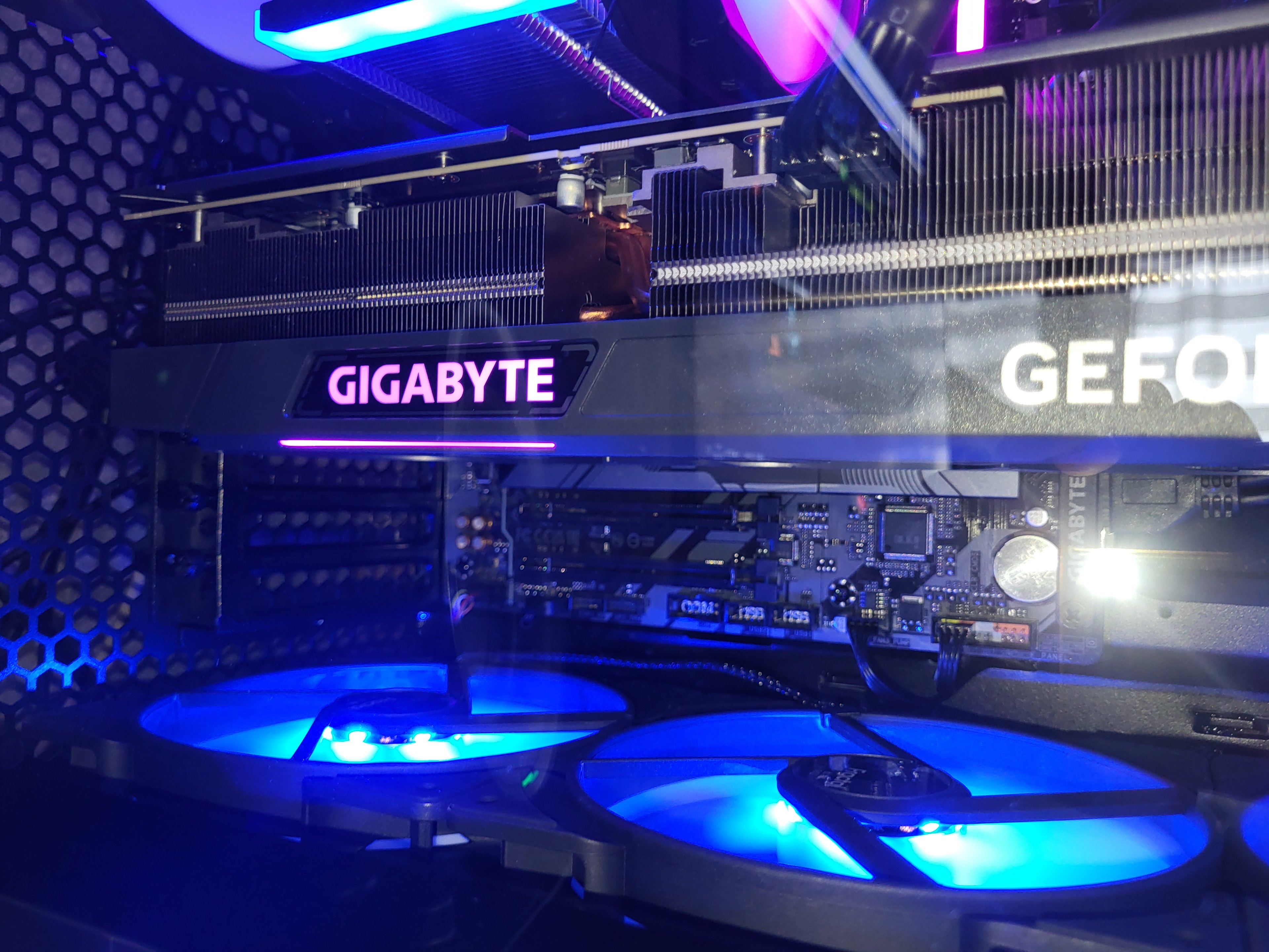

Im richtigen Slot steckt sie aber hoffentlich?
CPU:
  1. 1 x PCI Express x16 slot, supporting PCIe 4.0 and running at x16 (PCIEX16)
    * For optimum performance, if only one PCI Express graphics card is to be installed, be sure to install it in the PCIEX16 slot.
Chipset:
  1. 2 x PCI Express x16 slots, supporting PCIe 3.0 and running at x1 (PCIEX1_1/2)

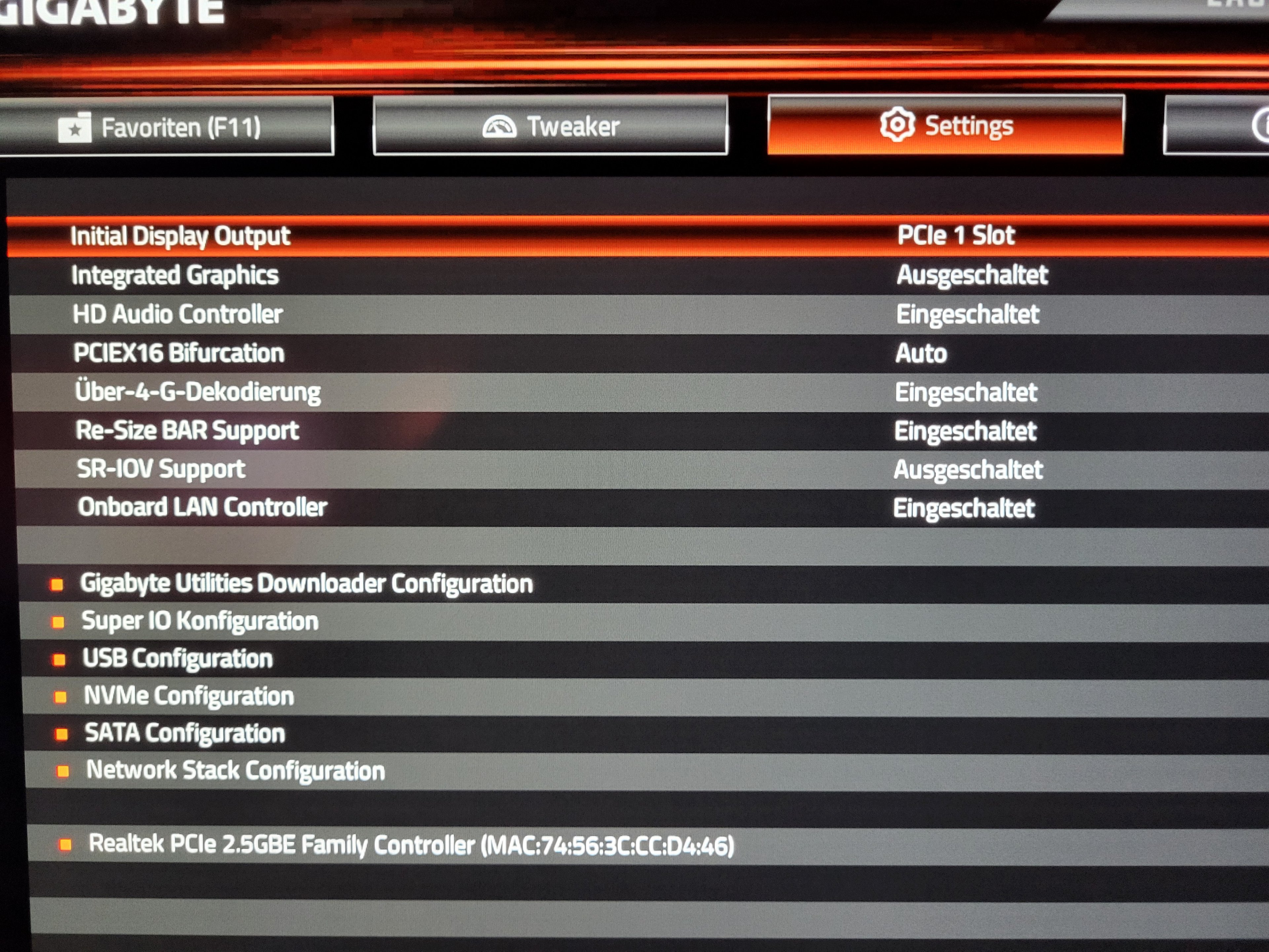

Und der PCIe 1 Slot, der im UEFI der Initial Display Output Port ist, ist hoffentlich auch der x16-Slot? :freak:
Ich weiß es nicht wurde von Mindfactory zusammen gebaut..
Gigabyte B650 Gaming X AX
Dann überprüfe es bitte!
Welche Optionen hast du für Initial Display Output!? Wenn's da jetzt PCIEX16 gibt, ... :heul:
