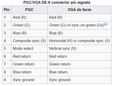

VGA darf man nicht während des Betriebs umstecken. Die Stecker sind doch alle gleich lang. Auch RS232 darfst du während des Betriebs nicht umstecken, aus dem gleichen Grund. Als ich Azubi war, war ich mit nem älteren Kollegen beim Kunden und der hat das mit RS232 gemacht -> Laptop kaputt. Dann hat er sich in der Firma nen neuen Laptop geholt und auf die gleiche Art geschrottet. Das kann gut gehen, gut möglich, dass es in den meisten Fällen einfach geht, aber das Risiko ist definitiv da. Im Betrieb umstecken darfst du nur die Stecker bei denen die Massepins länger sind.

Das VGA-Signal hingegen führt überhaupt keine Spannung, sondern 4 Signalleitungen + 4 Return-Leitungen und 1 VSync-Signal.
Die übrigen Pins dienen der Monitor-Identifizierung und führen 0,7V peak.

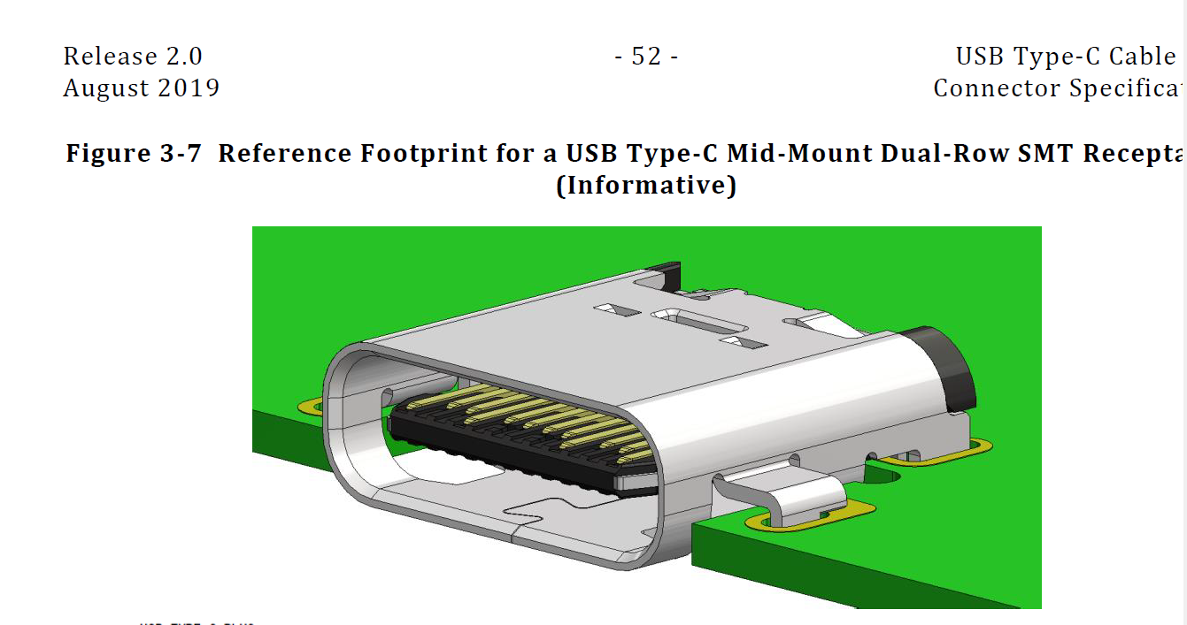

Schau mal in die USB C Spec:
Wie du siehst, ist die Länge unterschiedlich.

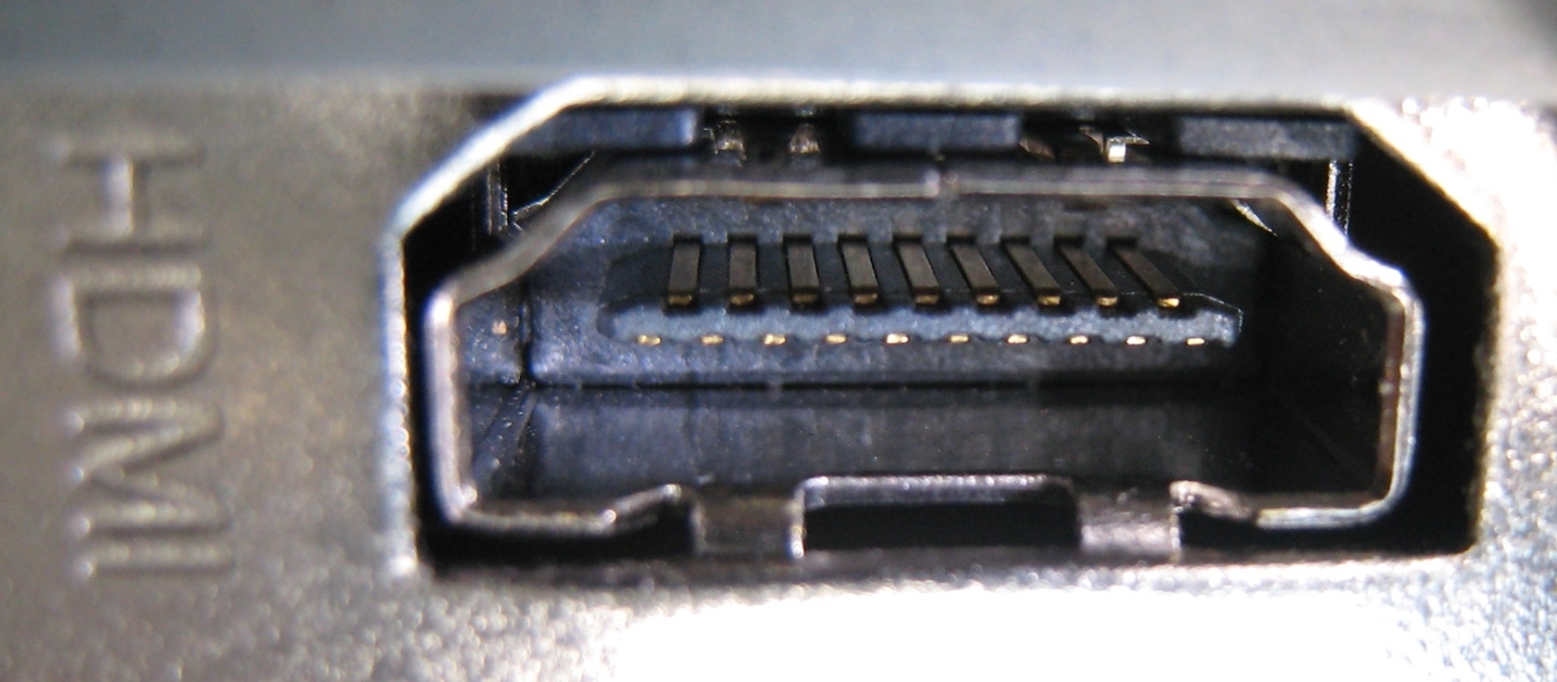

Als Beispiel einfach mal HDMi-Buchse:

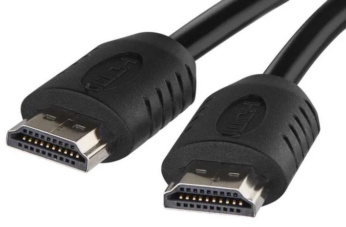

HDMi-Stecker:

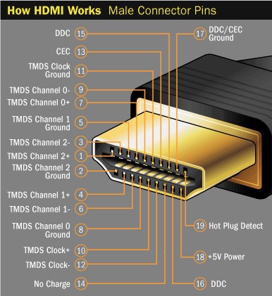

Alles gleich lang bzw. tief. Absolut überhaupt keine Unterschiede. Und damit man weiß, auf welche Pins man überhaupt achten muss, hier auch gerne noch das Pin-Out (gültig für sämtliche HDMi-Standards):
Pin 17, 18 und 19 sind relevant. Unterschiedliche Längen/Tiefen? Nein.

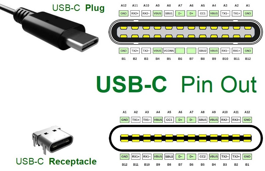

Du siehst 4 längere Kontakte. Sowohl auf Ober- als auch auf der Unterseite. Also insgesamt 8.
Meinst du, dass das jetzt 8x Ground ist, nur um ganz sicher zu gehen?!
Du siehst die Pins A1+A4 und A9+A12 bzw. auf der Unterseite B1+B4 und B9+B12.
Und jetzt schau dir bitte an, was diese Pins genau tun:
4x Ground und 4x VoltageBus mit 5V.
Alle 4 Kreise schließen zeitgleich und danach halt dann die jeweiligen Transmit/Recieve-Kontakte.
Laut deiner Logik hätte ich hier also sofort 4x einen Kurzschluss fabriziert, sobald ich USB-C einstecke...

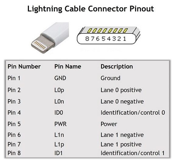

Optional schaust du dir den Apple Lightning-Connector an, weil der auch mit seinen nur 8 Kontakten sehr simpel ist. Alle gleich lang. Auch die Buchse sieht nicht anders aus. Pin1 und 5 machen immer zeitgleich Kontakt. Kurzschluss?! Nein.

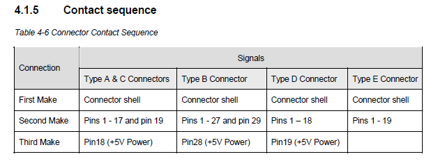

Schau doch lieber in die Specs:
Quelle: HDMI-1.4b.pdf
