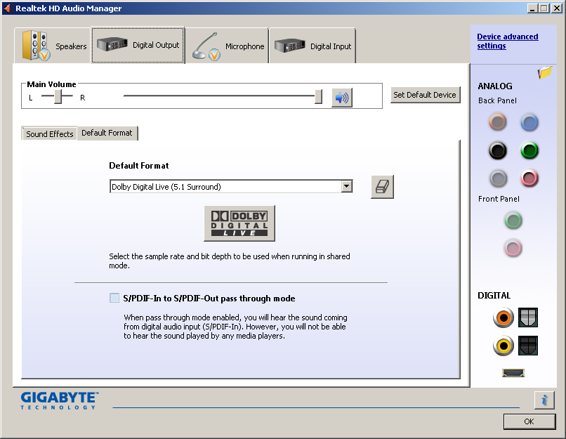

die einzige möglichkeit: dein laptophersteller hat die gebühren bezahlt und dein realtek chip unterstützt einen der beiden standards. dann ist die funktion im realtek-treiber freigegeben, sieht dann so aus:
müsstest dann via SPDIF von laptop an avr anschließen und dolby digital live als standardformat auswählen. dann gibts auch 5.1 in spielen. siehst du die option nicht hilft nur eine externe soundkarte, die entsprechend dolby digital live oder dts connect unterstützt.

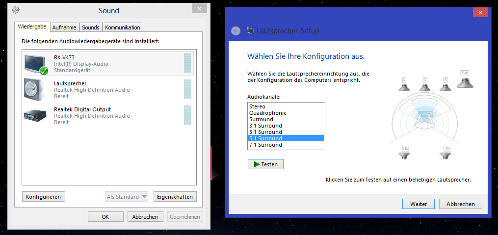

Wenn der Laptop mit HDMI angebunden ist, dann ist es völlig egal was für ne Soundkarte da drin ist.
Wenn ich meinen Laptop per HDMI anschließe kann ich wie auch am PC einfach HDMI als Soundausgang wählen und dort auf 5.1@24bit/96kHz stellen.
Ist auch Intel CPU und Nvidia GPU.
Wenn man HDMI als Ausgabe hat, und dort auch 5.1 einstellt, dann kommt auch 5.1 raus. Das hat mit Soundkarte und Dolby nichts zu tun.
coolmodi schrieb:
Alles falsch.

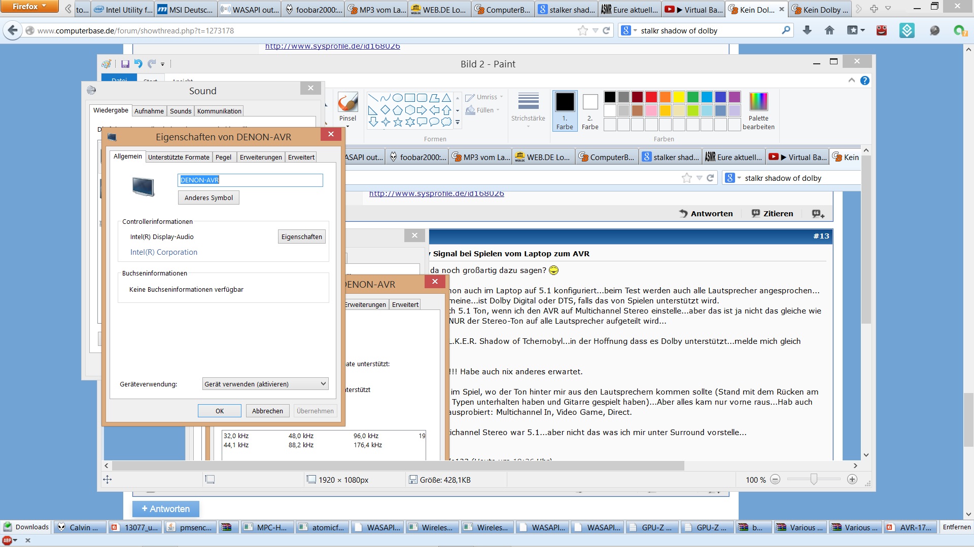

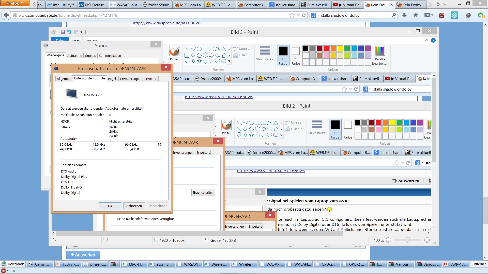

Ja...was soll ich da noch großartig dazu sagen? :p
Also ich habe den Denon auch im Laptop auf 5.1 konfiguriert...beim Test werden auch alle Lautsprecher angesprochen...
Also was ich mit 5.1 meine...ist Dolby Digital oder DTS, falls das von Spielen unterstützt wird.
Natürlich bekomme ich 5.1 Ton, wenn ich den AVR auf Multichannel Stereo einstelle...aber das ist ja nicht das gleiche wie Dolby oder so, da ja NUR der Stereo-Ton auf alle Lautsprecher aufgeteilt wird...
Installiere grad S.T.A.L.K.E.R. Shadow of Tchernobyl...in der Hoffnung dass es Dolby unterstützt...melde mich gleich nochmal.

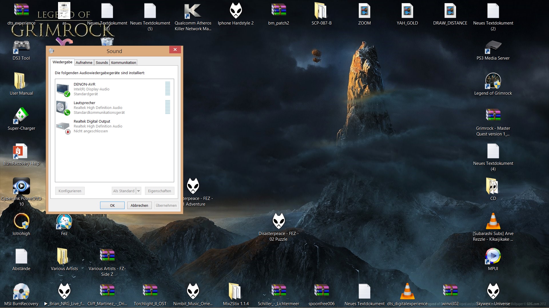

sag mal hast du auch in windows eingestellt, das du 5.1 besitzt? also in systemsteuerung--> sounds --> deinen hdmi output angewählt und dann unten links auf "konfigurieren" gedrückt?
cartridge_case schrieb:
probier mal trackmania nations forever...
Habe ich...kein Multichannel PCM...
Ja habe ich...
