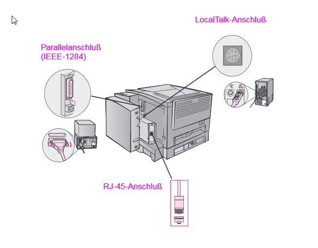

Der 2100TN hat auch noch einen Parallelport Anschluss. Dann den nehmen. PAR: sind ja noch bei vielen Rechnern, auch heute noch, vorhanden.

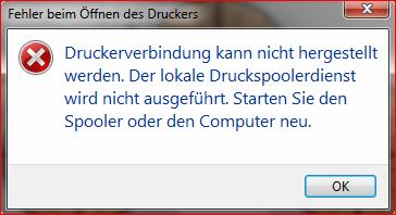

noch versuch ich es per IR. aber immer wieder diese meldung:2100.JPG
zuvor hatte ich den ordner spool in system32 so weit möglich gelöscht (den o.a. hab ich nicht gefunden...).

- die in #10 gezeigte meldung zeigt an, daß kein drucker installiert werden kann.
- es gibt am pc keinen parallel-port und am printer kein usb.

nutzt nur nichts, wenn die Spooler Dienste nicht richtig funktioniert.
Eingabeaufforderung als Administrator ausführen:
SFC /Scannow ->Ergebnisse abwarten, erst dann diesen Befehl abschicken
%WinDir%\System32\Spoolsv.exe /Regserver
