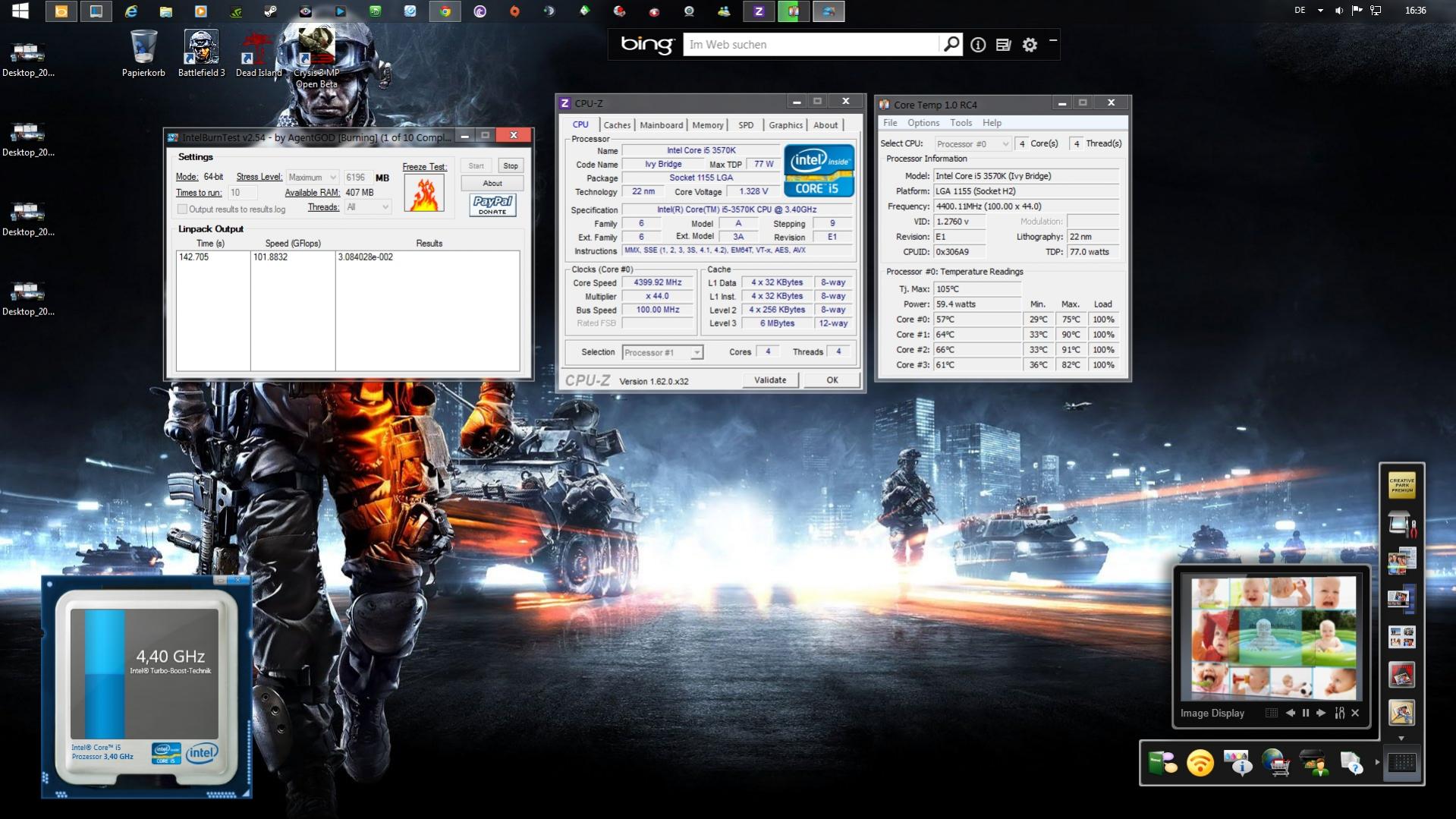

So ich glaube ich habe das Problem gefunden.
Ich denke der kühler sitzt nicht richtig,da die Temperatur zu hoch ist.
Schaut euch das bild mal bitte an: Desktop_2013_02_03_16_36_11_270.jpg
sind die Temperaturen normal, oder zu hoch was sagt ihr.?
über 60 Grad beim stressen und bei 4.4. GHZ ist noch ok ^^ und wieso ist dein PC immer noch im übertakten Zustand, wolltest du nicht zuerst mit dem Speicherproblem herausfinden, und das testet man doch erst in Standard-Bioseinstellungen

Doch,mache ich gleich. Wollte nur schauen ob es nicht am Kühler liegt.
sind die Max Temperaturen nicht etwas zu hoch.?

nein, du hast doch 4.4. GHZ :D kannst ja später nochmal im Standardtakt nochmal testen, wenn du kein Gehäuselüfter hast, kannst ja noch vorne einen und hinten einen einbauen , das hilft auch viel ^^
