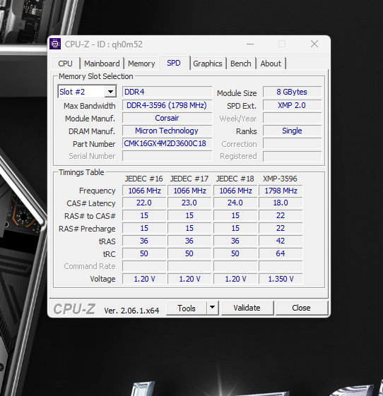

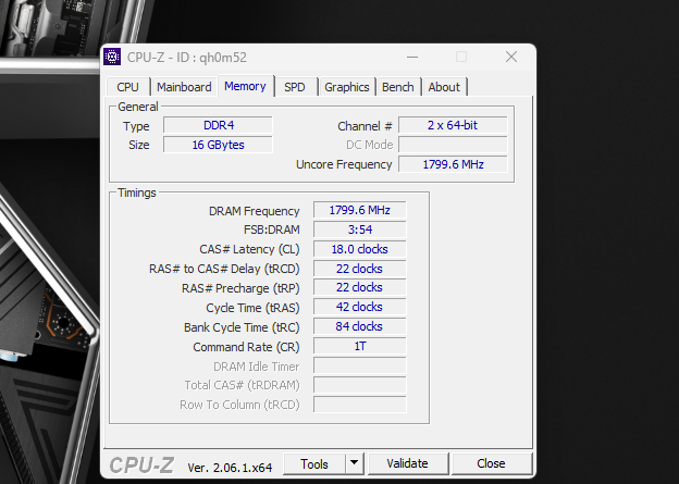

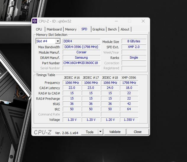

Seit ich die CPU eingebaut habe bekomme ich meine ram nicht im dual channel "modus". Habe alle versucht .
Pc starte auch ohne probleme aber CPUZ zeigt mir nur Singel channel.
3 meine rams sind mit micron chip bestückt.. eine davon mit Samsung, danke Mindfactory... da hatte wahrscheinlich die rams vor mir gekauft, ich kann mir nciht vorstellen daß sie so verkauft werden und wenn ja, ist es mir noch nie passiert,

Ist doch Dual-Channel
Reaktionen: Redundanz
Wo steht das ?
2x 64 bit ?
RANKS hat nichts mit Dual Channel zu tun, dass ist die Bestückung der Module.
Oh man ... Peinlich... Es stand früher immer Dual oder nicht ?
Wird nicht der letzte sein der das hier noch mal fragen wird. :D
Reaktionen: freakyfriks
HWinfio ist da etwas eindeutiger aber sieht gut aus bei dir.
