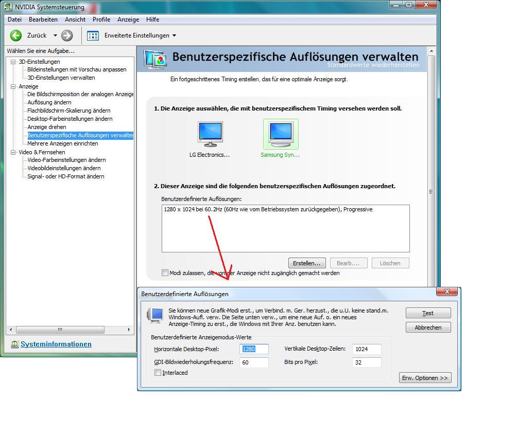

Oh Gott.... nachdem ich nun schon eine RMA Nummer habe und das Board fast ausgebaut hatte, habe ich die Lösung gefunden.
In der Erweiterten Ansicht der Nvidia Systemsteuerung gibt es den Punkt "Benutzerdefinierte Auflösungen verwalten"...
Dort habe ich für den 2. Bildschirm die Auflösung 1280x1024 mit 32 Bit und 60Hz angelegt und schon geht es...
geht-jpg.126132
2x 1280x1024x32 Bit.... Zwar ist der Regler immernoch deaktiviert, steht nun aber auf 32 Bit....
geht2-jpg.126131

OMG, doch user fehler^^
nene, kennt doch jeder hier... na dann viel spass...
RMA nummer zurückgeben nicht vergessen xD
Hat bei mir übrigens auch geholfen... TXH

Das ganze hat zwar unter Vista funktioniert, aber unter XP für was ich mich nun entschlossen habe
nicht funktioniert hat... Ich konnte die Benutzerdefiniert Auflösung unter XP nicht anlegen...

Leider mit dem selben Verhalten... Zwischenzeitlich habe ich es über benutzerdefinierte
Auflösung unter WinXP 64 geschafft, auf einem Bildschirm 32 Bit dazustellen.
Ich gehe nun stark davon aus, das es an einem der Beiden Bildschirme liegt... Einer
der beiden Scheint ein fehlerhaftes Signal zum Grafikchip zu senden... Weil einzeln laufen
beide mit nativer Auflösung problemlos mit 32 Bit....
Konsequenz... ich kauf mir einen neuen Bildschirm :-/
