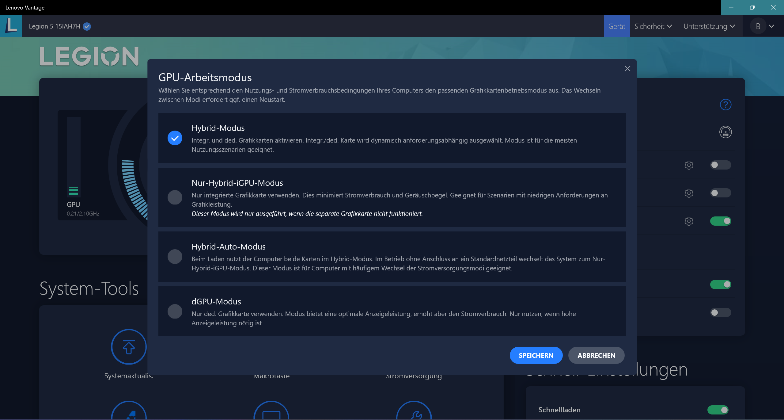

Die Spiele werden auch auf der 3070 ausgeführt und nicht der iGPU der Intel CPU?
Reaktionen: Linuxfreakgraz und DJMadMax
Läuft über Lenovo Vantage. Der regelt das selbst im Hybriden Modus
Und wenn du die Option dGPU mal nur aktivierst?
Du nutzt auch den Nvidia Treiber für mobile GPU's?
Hast du das Netzteil angeschlossen?
Ansonsten ich habe ein ähnliches Notebook und mit der Auswahl dGPU geht es.
Reaktionen: CrowTearZz und DJMadMax
dGPU, da geht zumindest jetzt ein teil der Spiele. Das ist schon mal gut.

Lieber mal so, wie @Kalusha9 es sagt. Ansonsten: diskrete Grafikkarte auswählen, nicht diesen halbgaren Hybridmist selbst wählen lassen. Das hat schon vor 15 Jahren nicht vernünftig funktioniert.
