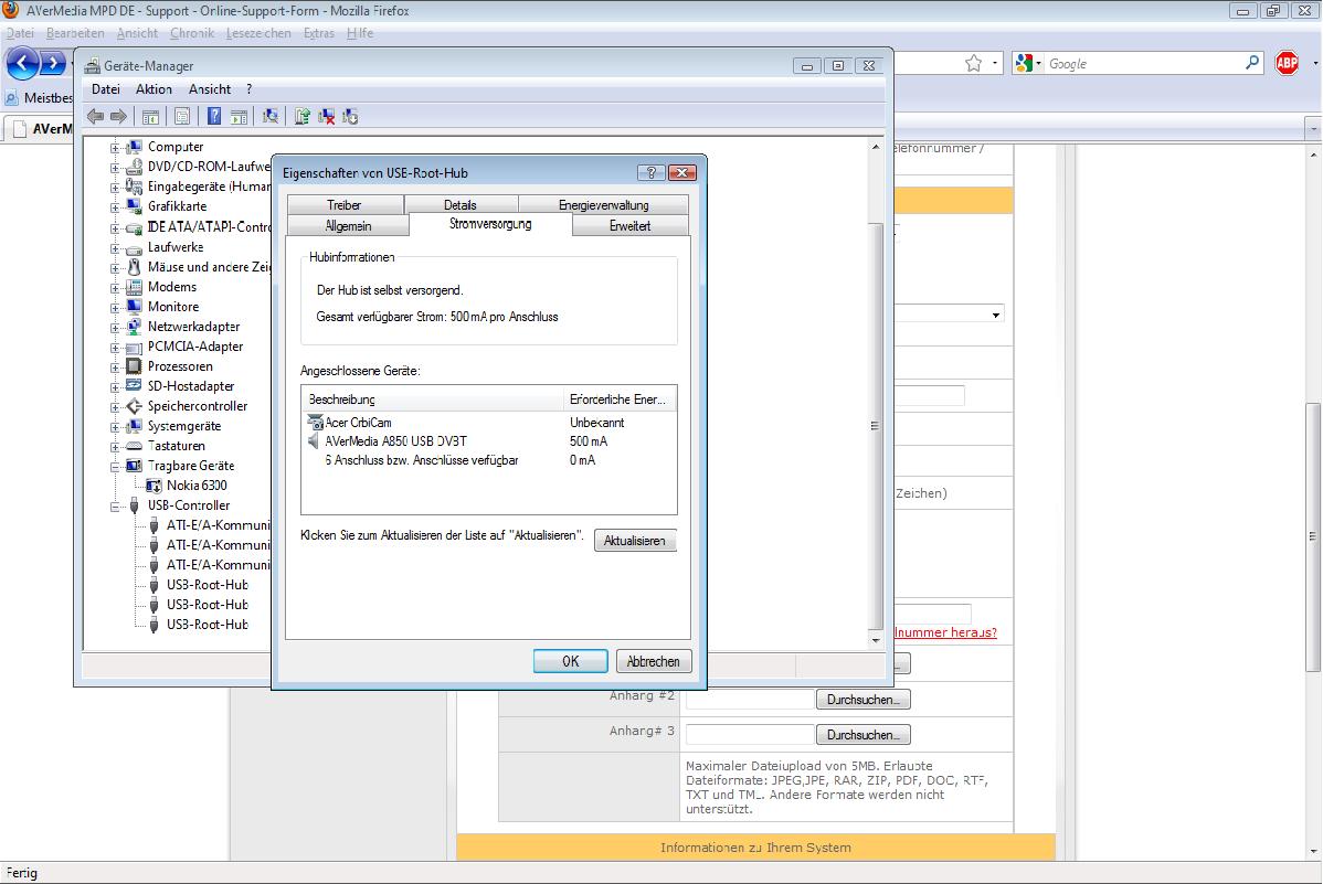

Im Gerätemanager schaut das übrigens so aus wie im Anhang.

Geh mal in die Systemeigenschaften [Rechtsklick auf den Arbeitsplatz --> Eigenschaften] --> Gerätemanger --> USB-Controller und dann durch die ganzen "USB-Root-Hub"s und jeweils Eigenschaften --> Energieverwaltung und Hacken raus.

Hab mir das Ganze nochmal am PC im Geräte-Manager angeschaut und da sieht es in etwa genauso aus wie oben bei der Anlage. 500mA wird als zur Verfügung gestellte Stromstärke angegeben.
