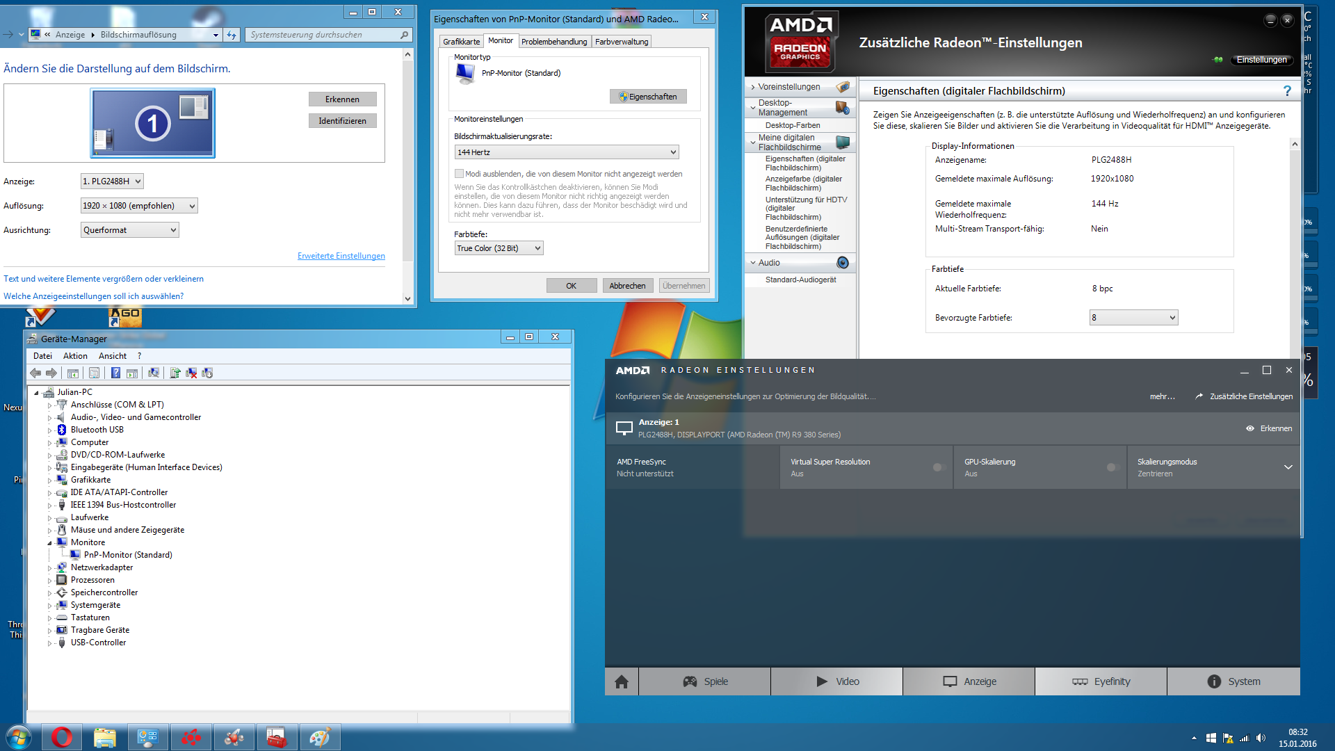

Ich mir eine neue GraKa (R9 380) und einen neuen Monitor iiyama G-Master GB2488HSU gegönnt
Der Monitor unterstützt FreeSync aber die wird im Crimson Treiber nicht angezeigt.
Zudem ist auch Das Fenster ausgegraut von Bildschirmauflösung>Erweiterte Einstellungen>Monitor Modi ausblenden, die von diesem Monitor nicht angezeigt werden.
Hier mal ein Screenshot
Der Monitor ist mit dem mitgeliefertem DisplayPort Kabel angeschlossen.
Hoffe ihr könnt mir helfen.
Hast du dir mal die Optionen direkt im Monitor-Menü angesehen? Also gibt es unter den Monitor-Einstellungen einen Punkt mit "DP 1.2 Disable/Enable" und steht auf "Enable"? Oder direkt Einstellungen wie "FreeSync On/Off"?
Eventuell musst du den Monitor noch im Gerätemanger installieren. Such mal nach win Updates, bei den optionalen sollte dann ein Monitortreiber dabei sein. Das musste ich jedenfalls bei meinem BenQ XL2411Z machen um Stroblight Custom einstellen zu können.
Möglicherweise musst du Freesync im OSD vom Monitor erst aktivieren bzw. ein Profil mit FreeSync auswählen.
Meine Grafikkarte unterstützt zwar kein FreeSync, mein Monitor jedoch schon, das Standartprofil hat FreeSync nicht aktiviert und auch im Gaming Modus muss ich es erst manuell aktivieren.
Grafikkarten treiber muss neu installiert werden, wenn ein Freesync Monitor neu ins System kommt.
Auch sollte der mitgeliefert Monitor Treiber installiert werden, zur Not erzwingen.
DP1.2 und freesync im "Monitor"-Menu aktivieren, Displayport-Kabel verwenden.
Danach sollte Freesync im Crimson(CCC) aktiviert sein, bzw. aktivierbar.
Freesync muss in den Monitor Einstellungen aktiviert werden und ein Displayport Kabel verwendet werden, dann müsste der Treiber das eigenständig erkennen. Bei mir funktioniert das so.

Es gibt zwei Monitore dieser Bezeichnung, einmal mit Freesync, einmal ohne.
Welchen hast du? Geht aus dem Screenshot auch nicht ganz hervor.
Falls du den Freesyncer hast, stelle fest, ob du dich hz-technisch in der Freesync-Range befindest. Manche Monitore haben absurde oder sinnlose Ranges. Das gilt sowohl für den Desktopbetrieb als auch für ingame Settings. Keine Ahnung wie das bei deinem Monitor ist. Evtl kann deiner Freesync nicht mit den von dir angelegten 144hz betreiben, sondern nur bis 120hz.
Dann lade dir den aktuellen crimson-Treiber herunter.
Stelle fest ob du tatsächlich das DP-Kabel benutzt, und nicht HDMI. Der Unterschied liegt nur in einer minimal abgeflachten Kante und kann leicht verwechselt werden mit DP. DP hat eine abgeschrägte Kante, HDMI hat zwei abgeschrägte Kanten am Stecker.
Schau im OSD, ob man es dort aktivieren muss.
Mehr fällt mir grad nicht ein.
EDIT: Habe grade durch Zufall! gesehen, dass dein Monitor wohl tatsächlich Freesync nur bis 120hz unterstützt. Da wird das Problem liegen. Im Windows also hz auf 120 runterschrauben, dann sollte es gehen. Ingame genau so.

Wie die anderes schin sagten. Du musst freesyncdirekt beim monitor aktivieren
Danke für die vielen Antworten.
Ich musste doch tatsächlich FreeSync in den Monitor Einstellungen aktivieren:rolleyes:
Nun steht dort wie CB_Roli schon schrieb Refresh rate reported by Display : 35-12 Hz.
Ist das nicht gut ?
Kenn mich mit Monitoren überhaupt nicht aus.
Mit einem kleinen Tool kann du warscheinlich die freesyncrang ändern, auf vielleicht 56-144Hz.
Aber wenn dir erstmal 35-120Hz reicht ist es doch auch gut.

Auf deinen Bildern sehe ich das du nun den Standart Monitor installiert hast, du must auf jeden Fall den richtigen Monitortreiber vom Hersteller installieren!
