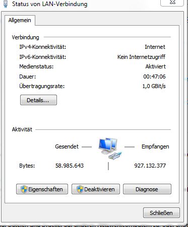

PC riegelt bei genau 100Mbit/s ab, trotz Gbit-Karte und Treibern.
ich habe hier im Forum jetzt alles durchsucht, aber keine passende Antwort auf mein Problem gefunden:
Ich habe mir heute ein Cat 5e foliengeschirmtes Twisted-Pair Kabel zugelegt.
Mein Ziel ist es, meinen Rechner mit meinem Homeserver über 1 Gbit endlich mal zu verbinden.
Die Verkabelung sieht so aus:
Internet --> Kabel-Modem --> Fritzbox 3270 --> TP-Link TL-SG1005D Switsch --> (Pc und Homeserver)
Wenn ich jetzt eine Datei von meinem Server auf den PC runterlade, dann erreiche ich exakt 12,5-13MB Übertragungsrate, dann riegelt irgendwas ab. Ich weiß nur nicht was.

Hast du mal im Gerätemanager geschaut, ob die Ethernetkarte vielleicht auf 100Mbit eingestellt ist? Bei der LanKarte sollte es einen Reiter LinkSpeed geben.
Kapinos schrieb:
Hast du den Eingangspost bis zum Schluss gelesen, inklusive des Screenshots der LAN-Verbindung? ;)
Sicher, aber irgendwas muss ja bremsen
Aber dann kanns nicht die NIC sein. Zumal es ja in die andere Richtung ordentlich funktioniert, wie du dem Post 10min vor dir entnehmen kannst :P
schon geschaut, steht auf Gbit.
