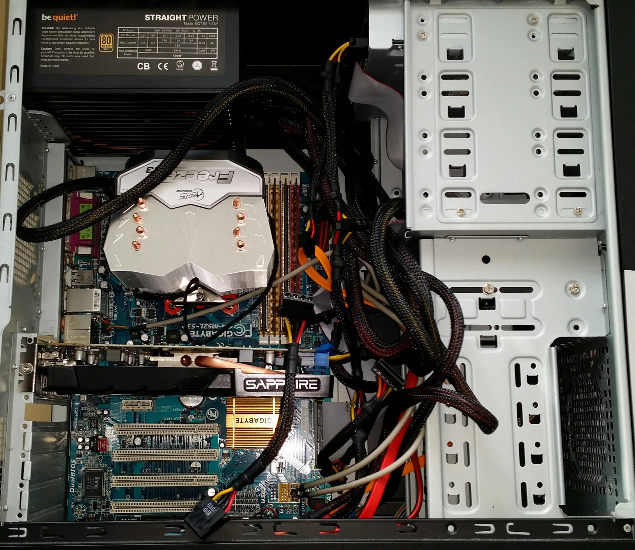

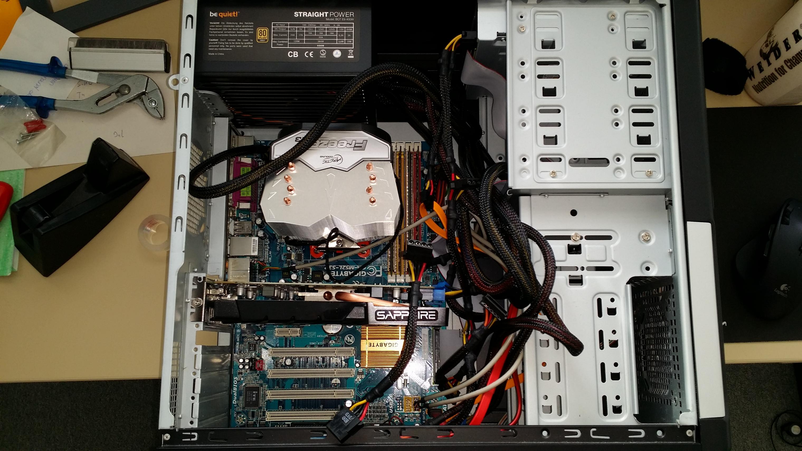

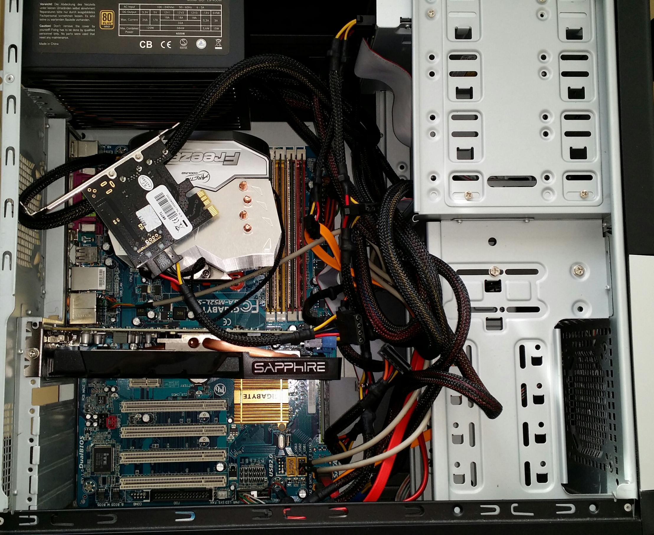

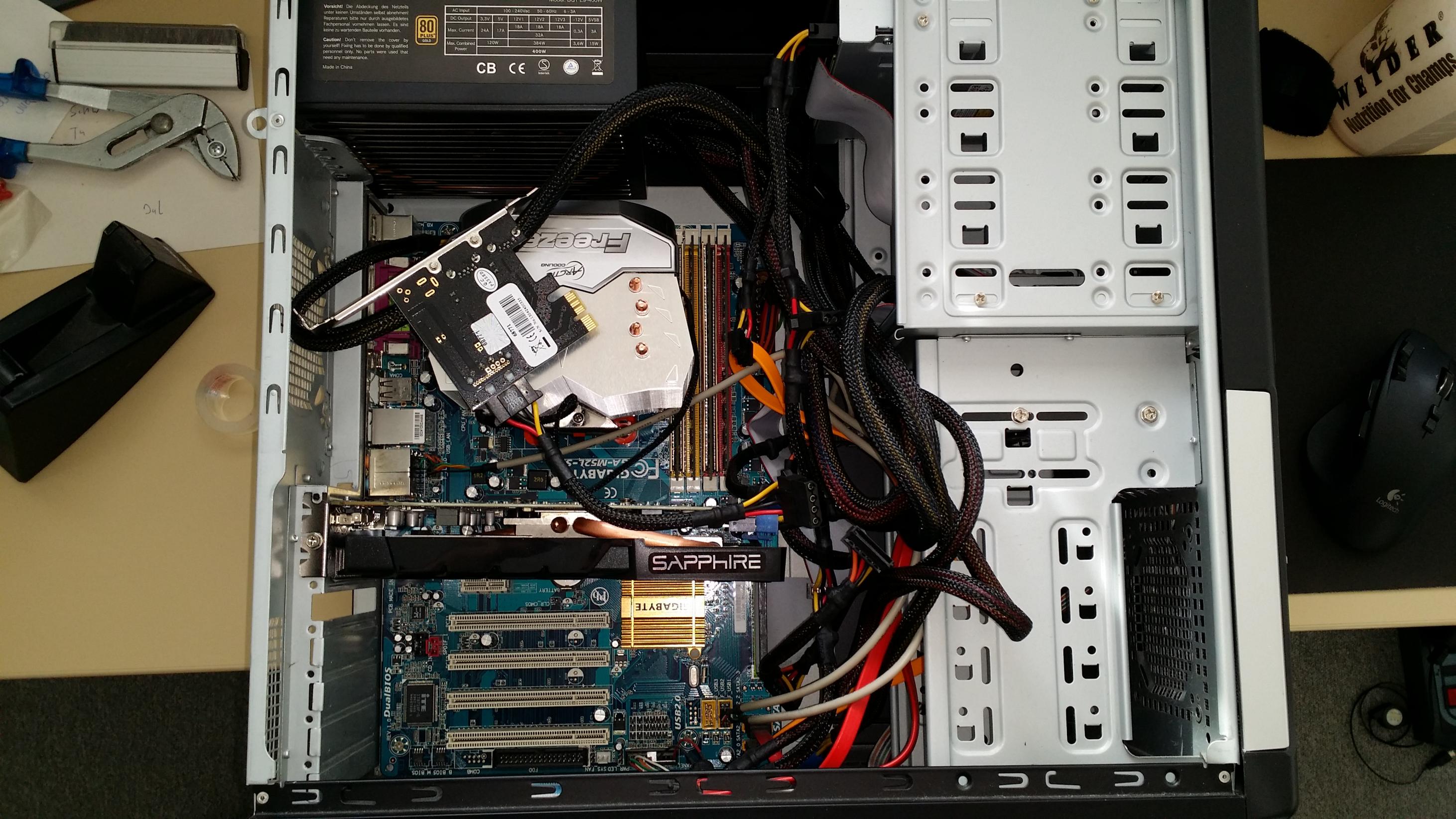

Stromstecker an der USB-Karte angeschlossen?
Lade doch mal ein Bild des PC mit eingebauter Karte hoch.

hier ist die Karte nicht eingebaut
Hier ist die Karte mit einem Stromkabel verbunden, aber nicht eingebaut
In diesem Bild ist die Karte eingebaut und am Strom angeschlossen
Der PC fuhr nach Einbau der Karte hoch. Der PC macht aber nun ein merkwürdiges Betriebsgeräusch (leichtes Surren).
Wahrscheinlich fährt er gleich nicht mehr hoch.

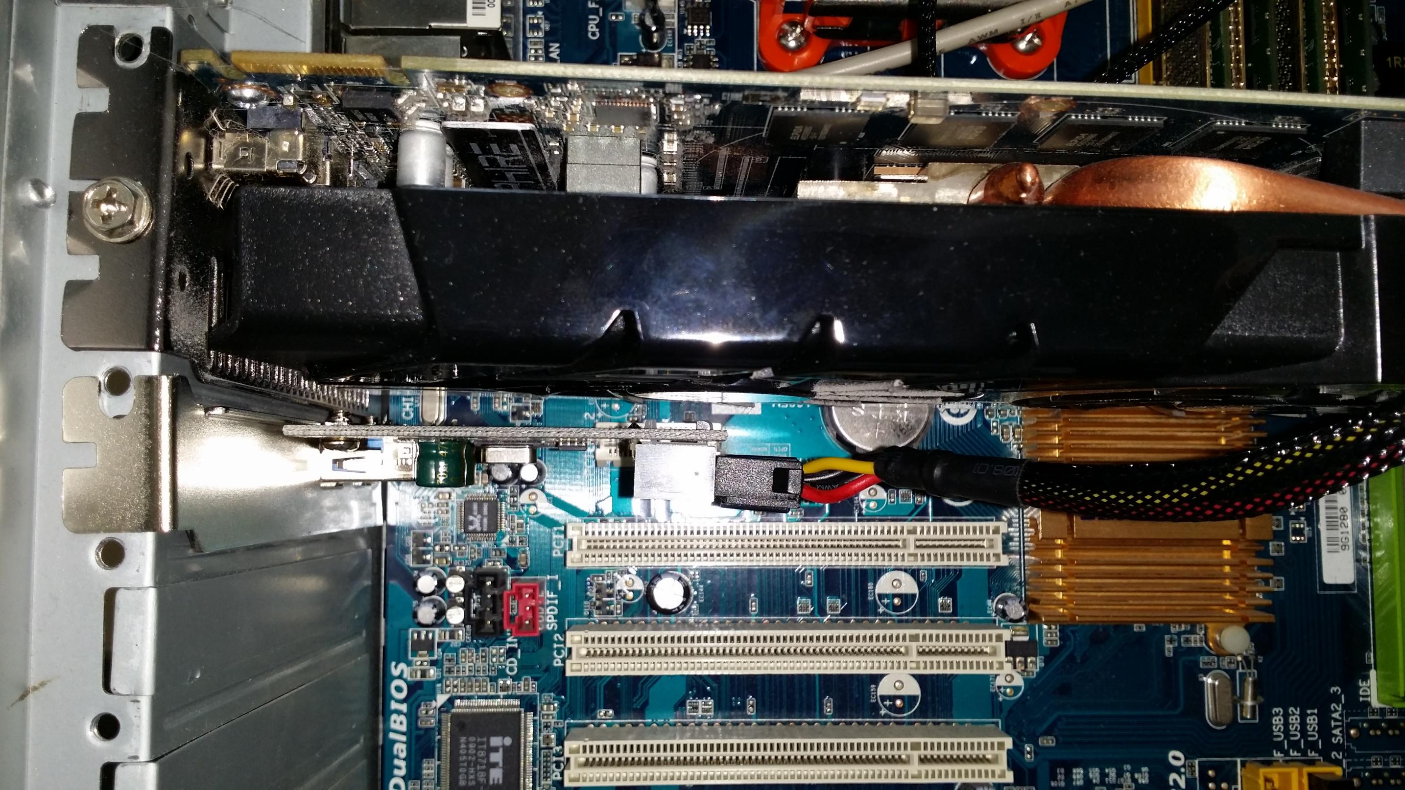

bist du beim Einbau evtl. an die Grafikkarte gekommen?
Bau die auch mal aus und wieder ein!
