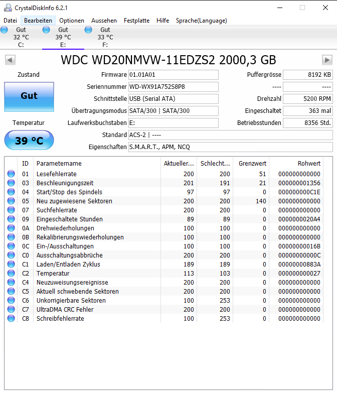

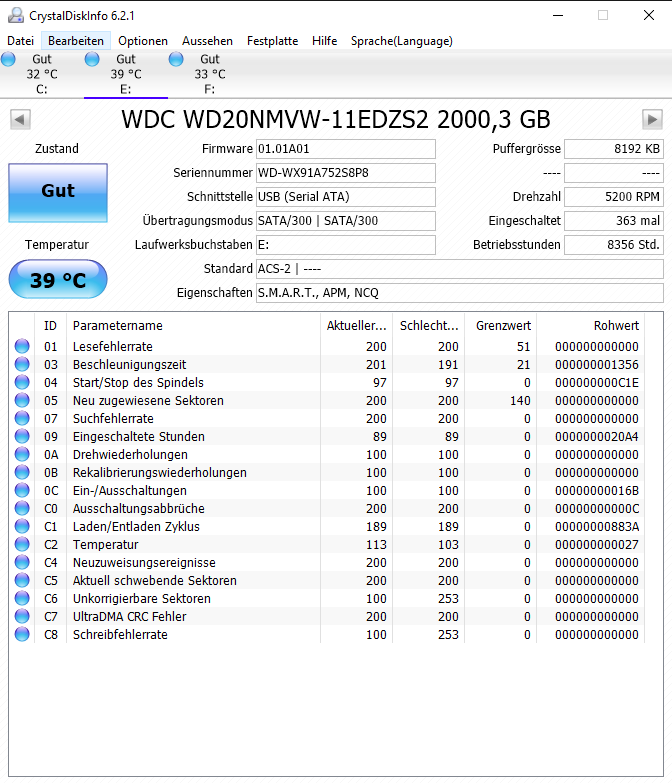

Poste doch einfach mal den Screenshot von CrystalDiskInfo für die HDD, ziehe aber bitte das Fenster soweit auf, dass alle Attribute und auch die Rohwerte vollständig sichtbar sind, also keine Scrollbalken mehr erscheinen. Bitte machen den Screenshot aus Windows und nicht mit einer Kamera vom Bildschirm und nur den Screen von CrystalDiskInfo, mit Alt+Druck erzeugt Windows einen Screenshot des aktiven Fensters in der Zwischenablage.
Eine Anleitung, wie ich einen Screenshot anfertige und hochlade musste jetzt aber nicht wirklich sein.
C ist die System SSD und F eine weitere USB 3.0 HDD mit nur 500GB Größe für Dateien.
Und? Was sollte ich daraus schließen?
Nichts neues. Mit der HDD ist alles in Ordnung. FPS Drops hast Du, weil die USB HDD nicht für BF1 geeignet ist. Das gehört auf interne HDD oder noch besser auf eine interne SSD.
