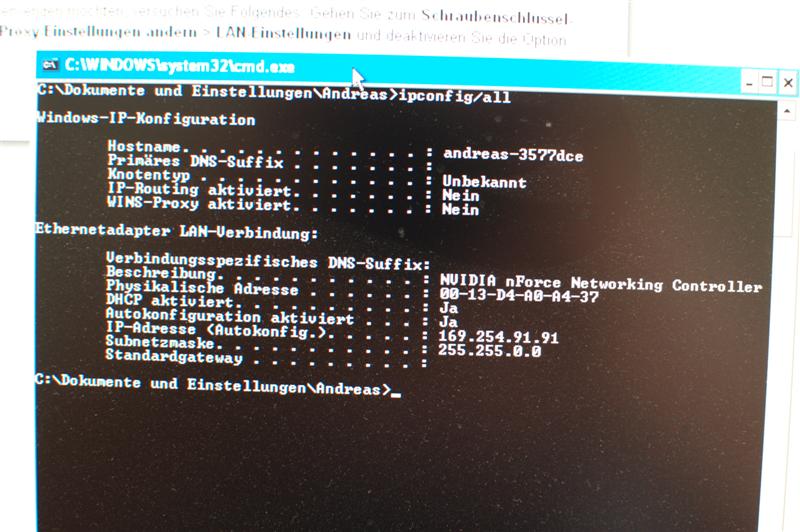

hier das ipconfig/all

Was sagt "ipconfig /all" ?
also ich hab jetzt mal den Speedport W701V mit ping 192.168.2.1 angepingt
Zielhost nicht erreichbar.
Heißt das dass die Lan-Karte einen Treffer hat ?

Die Einstellungen sind einfach total schief :)
Gehe erstmal in den selben IP-Bereich wie der Router also 192.168.2.x - nimm für x eine Zahl zwischen 2 und 255
Hast du mal versucht den Router über speedport.ip im Browser zu erreichen ?
255 wird nicht funktionieren, aber du meinst sicher 2 bis 254 :-)

Evtl. solltest du den Router neustarten, denn der liefert trotz aktiviertem DHCP an deinem Rechner total blöde IP-Adressen, die schlecht funktionieren würden.
Manchmal hilft es, wenn man die Netzwerkarte unter Windows deaktiviert und wieder aktiviert.
