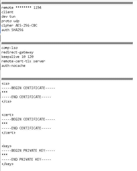

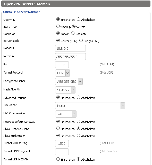

also mein Setup sieht so aus:

cevaxn schrieb:
die öffentliche IP ändert sich sofort, nach dem die Verbindung steht. Ich kriege also die IP meiner Internetleitung von zuhause.
Dann hast Du schon das meiste richtig gemacht ;)
Probiere in der Client-Config: "redirect-gateway block-local"
Beim Server Network 172.22.22.0 statt 10.8.0.0, und "Redirect Default Gateway" solltest Du abschalten, weil Du es ja in der Client-Config drin hast.

Wenn das funktioniert, hast Du bei UDP lediglich ein MTU Problem. (wovon ich schwer ausgehe bei 1500)
Du kannst aber auch gleich beim Server einstellen:
Tunnel MTU setting: 1400
Tunnel UDP MSS-Fix: Einschalten
Viel Spaß beim McD surfen ;)
Und wenn Du auf TCP (etwas langsamer als UDP) umstellst, gleich auch den Port 443 benutzen, dann kommst Du durch deutlich mehr Firewalls.

Dein Setup, eben MTU zu groß
cevaxn schrieb:
Bist du sicher, dass wenn ich auf 1400 und "MSS-Fix einschalten" stelle, es auch mit UDP klappt?
Ja, wenn nicht 1350 und 1300 testen.

Ich habe in DD-WRT den MTU-Wert auf 1300 gestellt und siehe da: das Internet funzt jetzt auch beim Telekom-Hotspot. Der Fehler ist also gefunden.
Aber warum eigentlich? hat die Telekom irgendetwas eingestellt, oder warum stellen sich andere Hotspots nicht so zickig an und akzeptieren auch 1500?
Ich würde ganz gerne bei 1500 bleiben.
Bei der Desktop-Version erhalte ich noch diese rotmarkierte Meldung:
WARNING: 'link-mtu' is used inconsistently, local='link-mtu 1570', remote='link-mtu 1370'
WARNING: 'tun-mtu' is used inconsistently, local='tun-mtu 1500', remote='tun-mtu 1300'
schreibe ich "tun-mtu 1300" in die Client-Config, kommt dann folgende Meldung:
WARNING: normally if you use --mssfix and/or --fragment, you should also set --tun-mtu 1500 (currently it is 1300)
Muss man etwas machen, damit die Meldung nicht mehr kommt? Fühle mich unwohl, wenn irgendwelche Warnings bleiben.
