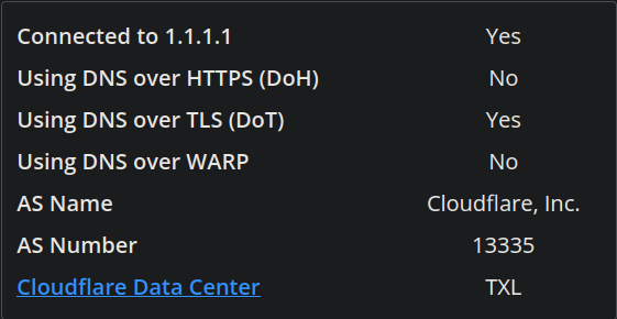

Hier kannst du überprüfen welche Option aktiv ist.
https://one.one.one.one/help/
Bei mir läuft DoT Systemweit.
