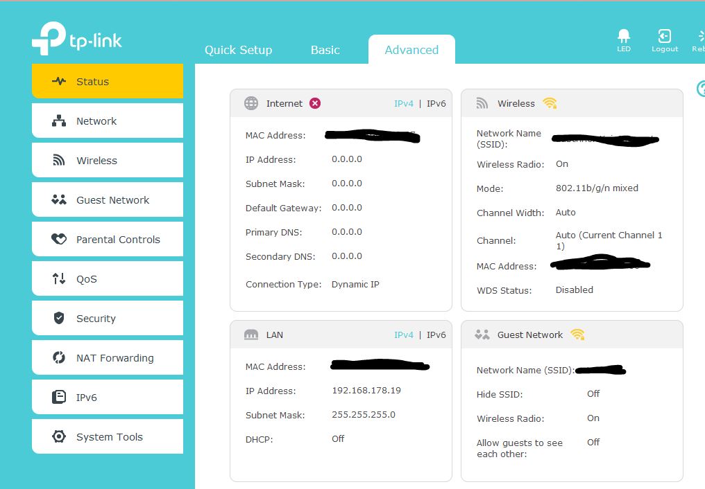

ich hab ein Problem mit dem Gastzugang meines Access Point.
Da ich im OG bisher kein WLAN hatte habe ich mir heute einen TP Link 1043N Router als AP gekauft.
Dieser ist am Lan Port1 mit einem LAN Switch verbunden. Der Lan Switch hängt wiederum am Lan Port 1 der FritzBox.
Die FB ist der Hauptzugang zum Internet (DSL) und Telefon.
Einstellungen an der FritzBox (7490)
IP:192.168.178.1
Subnetz: 255.255.255.0
IP Range für dynamische vergabe: 192.168.178.20 bis 192.168.178.200
DHCP: on
Einstellungen am TP Link
IP: 192.168.178.19
DHCP: off
So folgendes Problem:
Wenn ich mich am TP Link am "normalen" Wlan anmelde klappt alles und ich komme ins Internet. Diesem habe ich die gleiche SSID und Passwort gegeben wie dem Wlan an der FB.
Nun wollte ich aber den Gastzugang nutzen für Gäste.

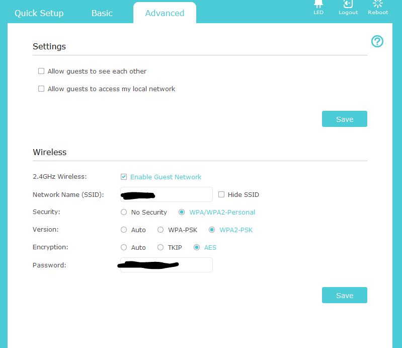

Hier habe ich im TP Link folgende Einstellungen:
Enable Guest Network 2.4 GhZ WLAN : ON
SSID: ******
Security: WPA/WPA2
Enc: AES
Password: ****
Ich kann mich nun mit dem Gast WLAN verbinden aber ich erhalte keinen Internetzugriff.
Könnt Ihr mir sagen was ich falsch gemacht habe?

Bei mir sieht die Oberfläche aber anders aus:
Ich wette, es funktioniert, wenn du das Häkchen bei „☐ Allow guests to access my local network“ setzt. Dann ist natürlich die Gastfunktion hinfällig und man könnte Gäste auch gleich ins normale WLAN lassen, aber zum Verstandnis ist die Info trotzdem hilfreich.
Woran es auch liegen kann, ist der genutzte LAN-Port. Ich kann mir gut vorstellen, daß Paketen von Nutzern des WLAN-Gastmodus des 1043N verboten wird, einen Ausgang über einen LAN-Port zu nehmen. Probier deshalb mal aus, das Kabel, das vom Switch kommt, nicht in LAN1 zu stecken, sondern in die blaue WAN-Buchse.
Hab beides mal versucht.
Bringt leider beides keinen Erfolg :-(
Wenn ich an der FB den Gastzugang aktiviere komme ich über das Gast Wlan der FB ins Internet.
Also scheint das Problem irgendwie die Kommunikation vom Gast Zugang des TPlink zur FB zu sein?

Der TP kann die zwei Zonen so nicht getrennt an die FB weitergeben.
Du brauchst entweder 2 getrennte LAN Kabel oder 2 VLANs zwischen TP und FB oder 2 getrennte Repeaterkonfigurationen im TP Link oder 2 LAN Subnetze im TP. Jegliche dieser Varianten ist nur ein Softwareding, aber leider keine wird die TP Firmware beherrschen.
Mit einem OpenWrt Router statt dem TP Link würde es gehen, das setzt aber dennoch gute OpenWrt Bedien-Kenntnisse voraus.
Wenn es mit 2 VLANs über nur 1 Kabel zwischen TP und FB laufen soll, dann ist darüberhinaus statt einer Fritzbox eine VLAN-beherrschende Gegenstelle notwendig.
Sonst müsstest du ein zweites LAN Kabel ziehen und damit TP WAN und FB Gast LAN port verbinden. Es gilt hier aber auch in diesem Fall, dass das ohne die flexibleren Möglichkeiten eines OpenWrt auf der TP Seite nicht klappt, das Kabel allein reicht nicht.
