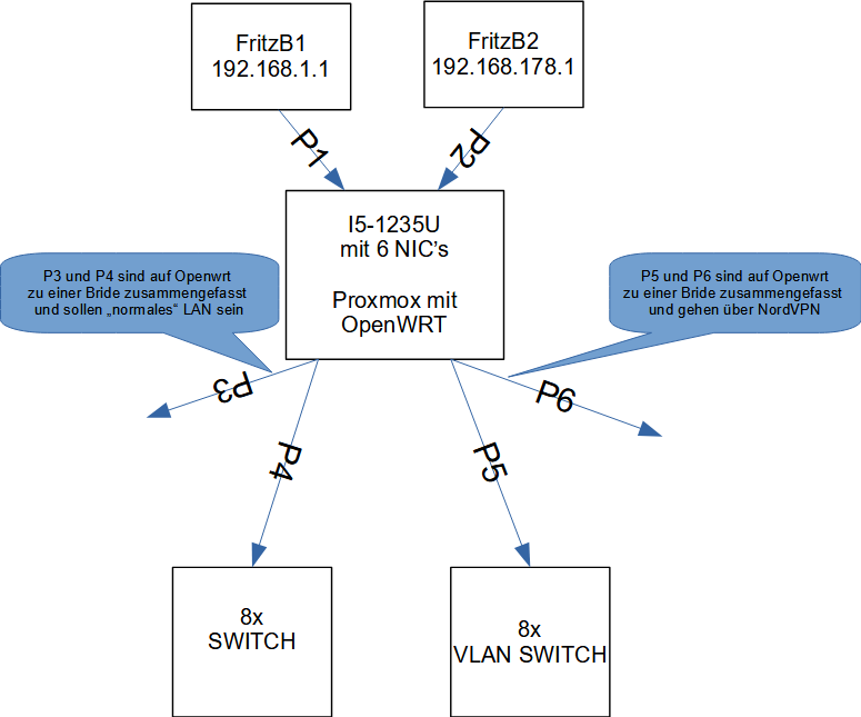

ich kämpfe hier seit ein paar Tagen/Wochen, mit meinem neuen Rechner und der Vorstellung, das ich darauf Proxmox laufen lasse, darauf wiederum eine Firewall/Router, welcher mit 2 Fritzboxen als Input und sowohl ein LAN, als auch ein VPN Netz zur Verfügung stellt. Nachdem ich bisher aus diversen Gründen an OPNSense und PFSense gescheitert bin(kein Multiwan, kein VPN),
habe ich jetzt OpenWrt zumindest halbwegs laufen.
Fritz1 Fritz2
|P1 |P2
| openwrt |
| (unter Proxmox) |
|P3 |P4 |P5 |P6
|Switch|
x1...x8
P3 und P4 sind "normale" LAN Ports aus 10.10.10.1/24
P5 und P6 gehen über NordVPN und stellt ein VPNNetz aus 10.10.11.1/24 zur Verfügung
Am Anfang hatte ich nur das LAN, sobald ich P1 oder P2 gezogen habe, hat die andere Fritzbox übernommen.
Nach dem einrichten von NordVPN, funktionieren die Verbindungen P5,P6 bzw. x1-x8 zwar fast wie gewünscht,
aber P3-P4 kommt nicht mehr ins Internet. (sobald ich VPN Stoppe geht es wieder)
Hier komme ich nicht mehr weiter, was kann ich überprüfen, um eine Lösung zu finden?

Ich verstehe deine "Zeichnung" aktuell noch nicht ganz. Kannst du das vielleicht etwas genauer in Paint oder besser in Visio oder ähnlichem darstellen?
Und vielleicht noch ein paar mehr Infos zur Hardware. Hat dein neuer Rechner 6 Ethernetanschlüsse oder nur einen festen und den Rest simulierst du in Proxmox? Dann müsstest du ja mit VLANs arbeiten um die Netze zu trennen. Kann dein Switch mit VLANs umgehen?

Hallo und vielen Dank schonmal für die schnelle Rückmeldung
und hoffe das ist so etwas besser

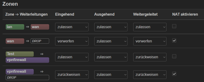

ansonsten habe ich noch folgende Zonen unter der Firewall:

quelle:tst(vpn) input accept, output accept, forward reject dest:VPNfirewall
quelle:VPNfirewall input reject, output accept, forward reject fromSource:tst(vpn)
für das LAN gibts entsprechend
quelle:lan input accept, output accept, forward accept dest:wan
quelle:wan input drop, output accept, forward drop fromSource:lan

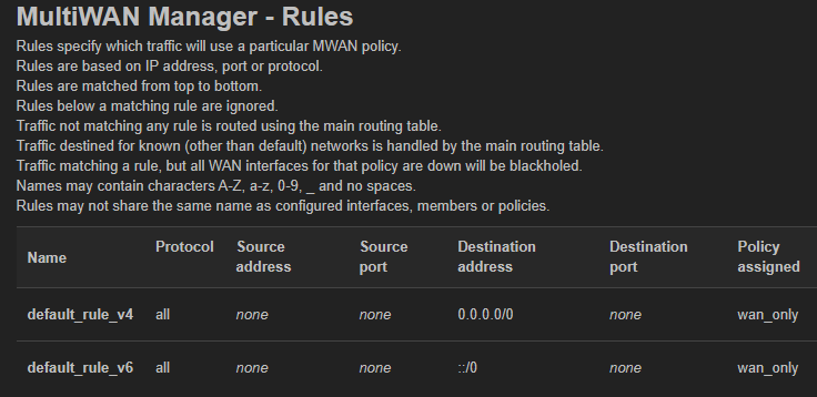

kann es evtl. auch etwas mit dem MultiWAN zu tun haben?
ist allerdings auch nach Anleitung angelegt, aber vieleicht vertragen sich die beiden nicht.
