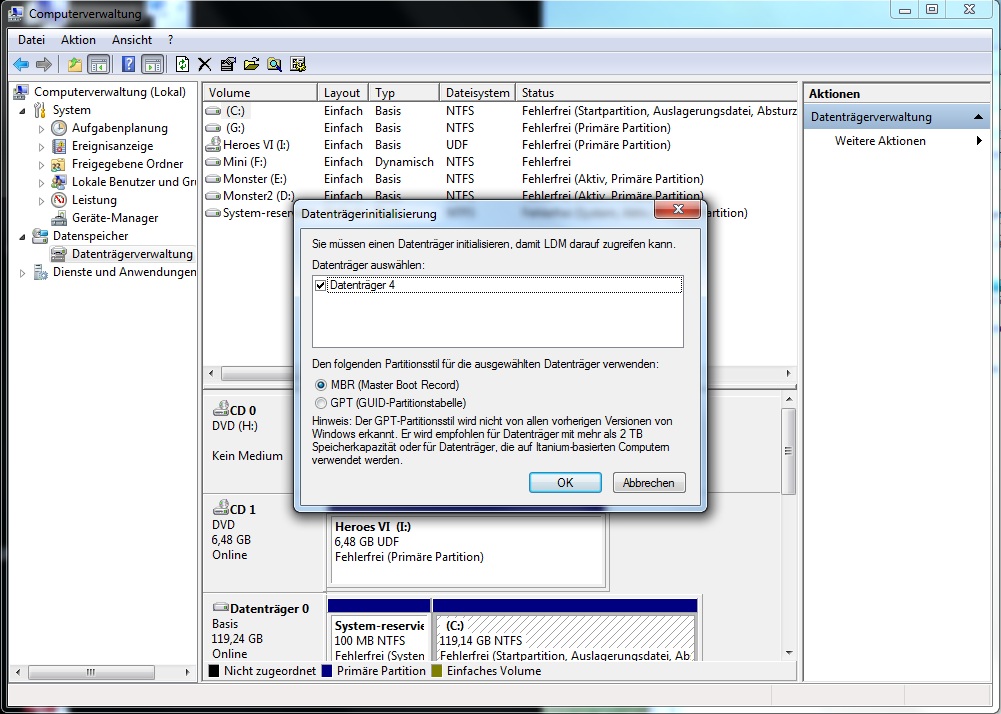

Bei Verwaltung kommt folgender Fehler, was muss ich da machen? (Siehe Screenshot)
Windows möchte deinen Datenträger neu partitionieren. Das ist nicht gut. Dadurch gehen die auf der Platte befindlichen Daten verloren.

Hier nochmal ein Screenshot vom Fehler.
Bei Testdisk kann ich die externe Festplatte nicht auswählen!
So was nun?

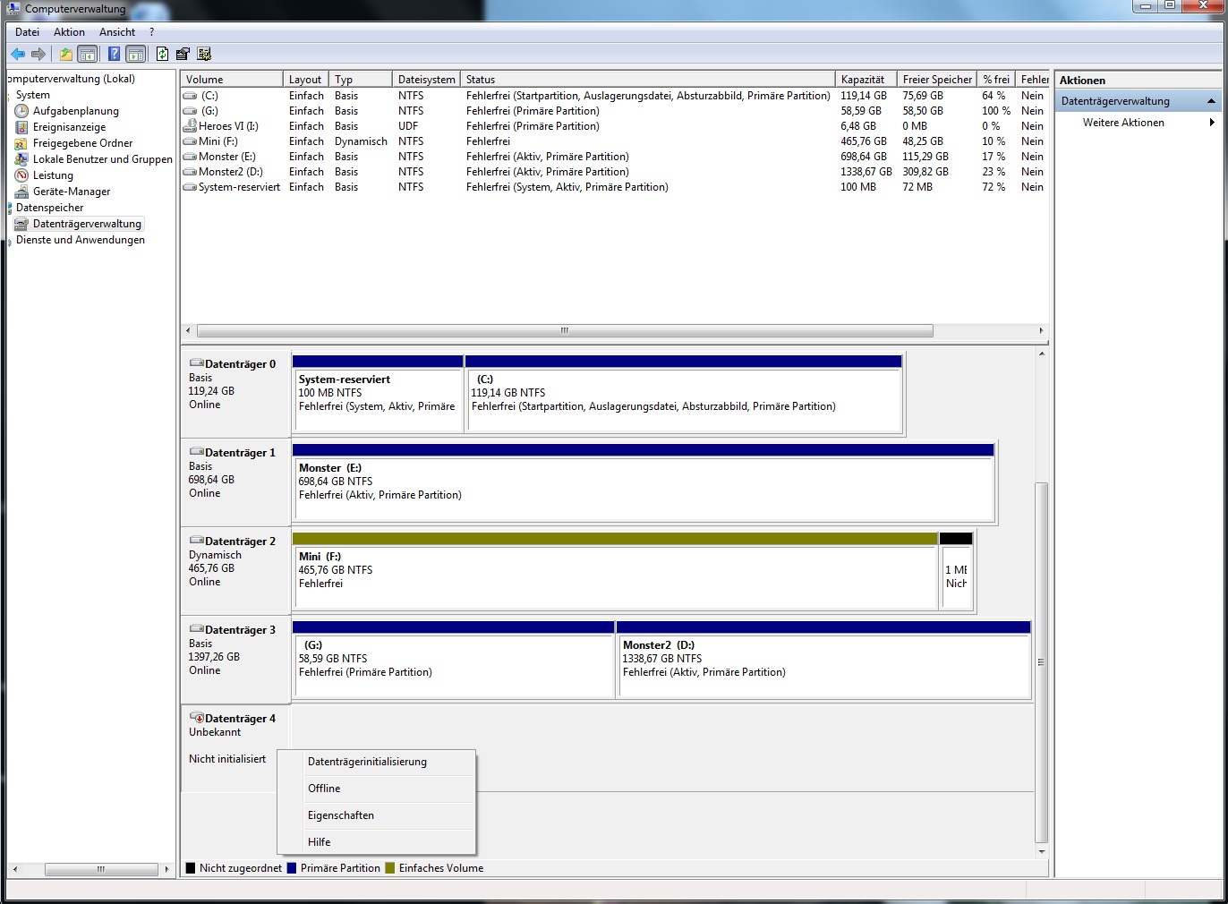

der ist Offline. Einfach ins Viereck und dann "Online" schalten.
Dann kannste die Platte auch mit den Rettungstools bearbeiten.
Besser wäre die Platte initialisieren zu lassen, wo soll er sie denn online schalten wenn sie nicht initialisiert wurde. Je nach Grösse sollte man wählen, MBR wäre bei Platten unter 2 GB angebracht.

Und wenn ich auf Initierung klicke, steht da, Gerät ist nicht bereit.

Das Bild in Post 5 bietet es doch an. Wo war die Platte denn vorher angeschlossen und wie sind die Bilder da drauf gekommen, versuche es mal an dem PC.
@ werkam.
Ich habe die Platte an den PC gehangen. Dort bekomm ich kein Laufwerksbuchstabe. Auch nicht an meinem Laptop oder an meinem 2. PC.
Wenn ich in die Datenträgerverwaltung reingehe, kann ich nur die Partition Initierieren, wenn ich das jedoch drücke kommt: Gerät nicht bereit.
