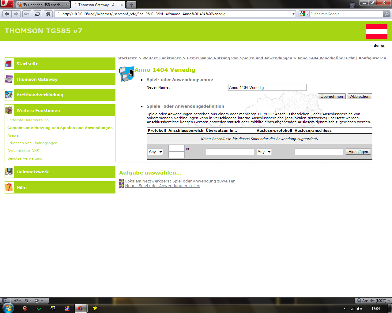

Jetzt kommt ich zwar in die Multiplayer Lobby rein aber jetzt krieg ich das mit dem Port Weiterleiten nicht hin
Ich weiß zwar das ich denn Port 9103 brauche habe aber keine ahnung wie ich das einstellen soll
Bitte um Hilfe

Ansonsten Screenshots von den Routermenus INC!

Schreib da folgendes rein:
Protokoll - Any; Anschlussbereich - 9103 in 9103; Übersetzen in... - 9103;
Hinzufügen und Übernehmen. Dann klickst du auf "Lokalem Netzwerkgerät ... zuweisen" und wählst deinen PC aus.
