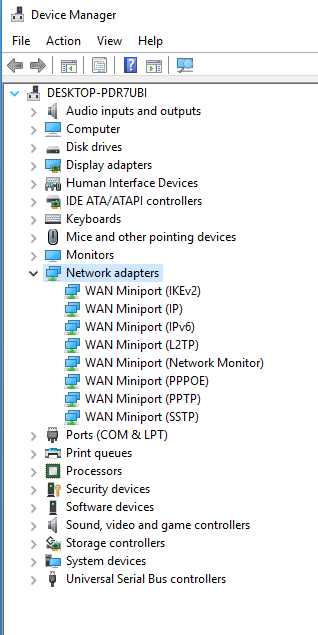

Leider habe ich seit längeren das Problem das ich kein Internet habe über meinen LAN Kabel.Problem ist seit unwetter.

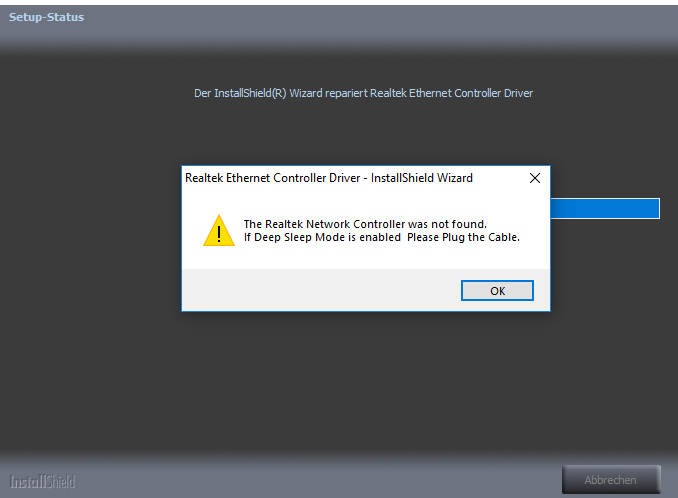

Über Device Manager kann ich meinen Network adapter nicht finden(Bild 1) und installieren (Bild2 ,fehler deep sleep mode is enabled please plug the cable ) und trotz neuinstallation von win10 pro/64bit kann ich keine Internet Verbindung bekommen
-Antivirensystem oder Firewall die Internetverbindung blokiren kann habe ich Deaktiviert, CMOS Reset probiert.Bios und win10 ist auf lezte version.
Uber handy mit der funktion USB-Tethering habe ich internet aber über kabel nicht.Kann sein das lan chip kaputt ist von mainbord ?

Ja, der LAN Adapter fehlt offensichtlich. Schau mal ins Bios. Man kann den dort auch ein und ausschalten.

Diese Installations-Fehlermeldung, stammt die vom Treiber von der CD? Wenn nein, probier die CD einfach mal.

Lass Dir mal im Geraetemanager die ausgeblendeten Geraete anzeigen.
Vorher setzt Du per CMD das nicht presente Geraete auch angezeigt werden sollen.
https://hajo.kessener.net/notes/show-nonpresent-devices-to-remove-unneeded-drivers/
Ist da die Karte mit dabei?

In Geraetemanager habe ich die ausgeblendeten Geraete anzeit und nix da.

CD Treiber habe ich nicht probiert nür die aktuele lezte version.
Edit:
CD treiber geht auch nicht.
Nimm mal die CD. Nicht, daß du aus Versehen die falsche Treiberversion gezogen hast.
Leuchtet hinten am Adapter ein Lämpchen wenn der pc läuft.
Mit CD treiber geht auch nicht und Lämpchen Leuchtet
