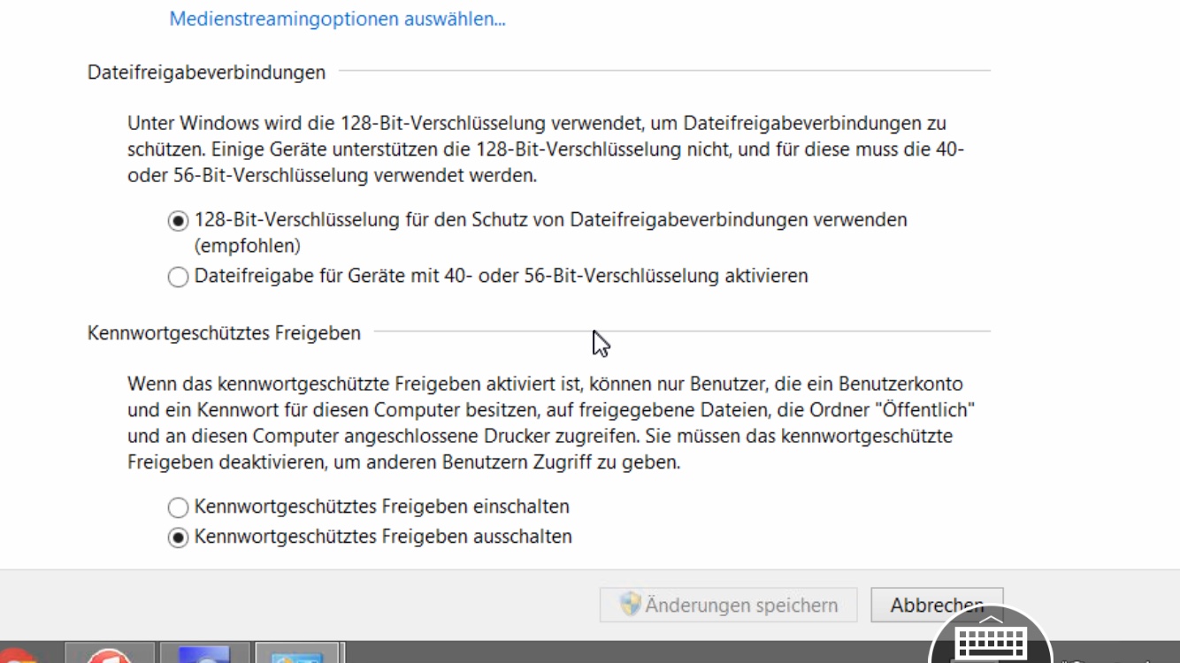

UPDATE: klappt nun endlich, nachdem ich unter "alle Netzwerke" das hier eingestellt habe:
Vom Internet dürfte trotzdem keiner zugreifen können wegen dieser Einstellung hier, oder muss ich mir jetzt Sorgen machen?
AW: Kein Netzwerkzugriff im selben Netz :(
Wenn du im Router nicht die entsprechenden Ports forwadest, kommt vom Internet erstmal sowieso keiner in dein Heimnetzwerk.

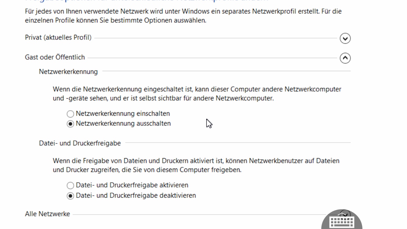

Laut deinem Screenshot gehe ich davon aus, dass einer der Rechner unter Windows als öffentliches Netz markiert worden ist. So verhält sich auch die Windows interne Firewall dementsprehend. Schöner wäre es, wenn du Windows sagen würdes, dass dieser sich in einem privaten Heim oder Arbeitsplatz Netzwerk befindet.
ich denke, das ist schon der fall gewesen:
