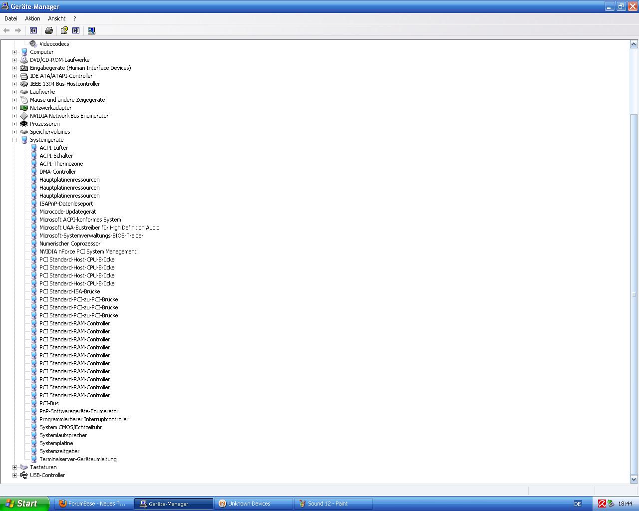

Hier am Ende noch ein paar Bilder vom Gerätemanager und dem Programm Unknown Devices mit dem ich versucht habe die Treiber zu finden.

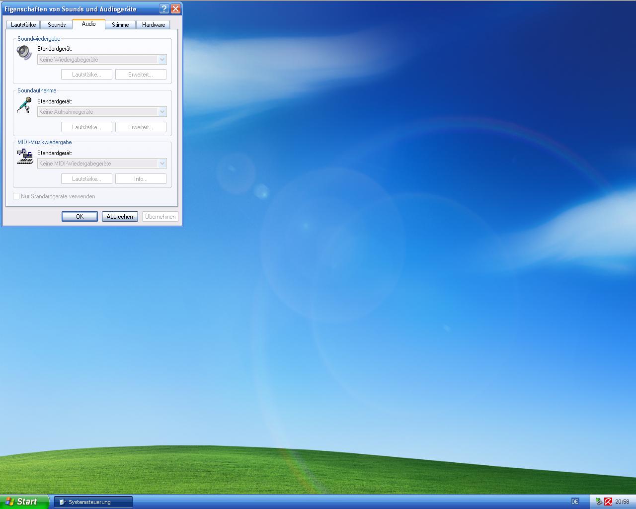

Bevor ich das teste wollte ich nochmal ein Screenshot hochladen der vielleicht hilft mein Problem deutlich zu machen. Man sieht hier, dass ich kein Audiogerät auswählen kann.
Der Download funktioniert leider nicht richtig....

Problem hat sich gelöst, habe im BIOS den Onboardsound nicht mehr auf Auto sondern auf Enable gestellt, und seitdem habe ich wieder Sound und alles funktioniert wieder, für diese Erkenntnis die bisher wohl nur sehr wenige gemacht haben habe ich ca. 3 Wochen gebraucht...
Wenn es auf Auto steht, wird die Soundausgabe für die Graka aktiviert, deshalb im Bios die Soundunterstützung auf "enabled" und nicht auf "auto" setzen. Hättest Du das Forum durchsucht hättest Du auch den Tip gefunden, weiss zwar nicht mehr wann, aber den habe ich bereits oft gegeben. :lol:
Bei älteren Systemen muss auch noch der MS UAA Treiber installiert werden, bei Dir ist er ja bereits drauf. Was mich aber sehr verwundert, wieviele "PCI Standard Ram Controller" hast Du denn installiert und wozu soviele (10 Stück)? Hast Du evtl die falschen Treiber für den Chipsatz installiert?
Habe bei 3 Rechnern nachgesehen, habe überhaupt keinen "PCI Standard Ram Controller" unter XP oder Server 2003.
Ne ich habe sogar die originalen Nvidia Chipsatztreiber verwendet für mein Mainboard. Fast nur originale Treiber, auser den UAA High Definition Treiber. Also ich weis auch nicht warum das so ist, hauptsache mein PC läuft wieder nach 4 x formatieren...
Wenn es läuft ist ja gut, habe mich nur darüber gewundert, weil an allen Rechnern die ich besitze oder einsehen kann, der Eintrag nicht vorhanden ist und da sind auch welche mit Nvidia Chipsatz bei.
