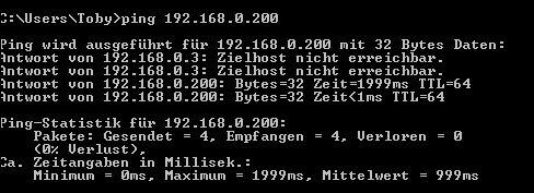

Das Ping zu einem Anderen AP sieht so aus:
port2.JPG Das sagt wohl alles:lol:
jedoch ist der andere Port TOP:
