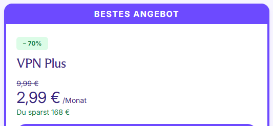

Hol dir ein günstiges VPN-Paket (Proton "VPN Plus" soll günstig sein). Die kostenlosen Proxys taugen alle nichts.

@Tobias0 : Proton VPN Plus sieht auf den ersten Blick gut aus, aber ich konnte nirgendwo eine Liste finden, für welche Länder das angeboten wird. Da steht nur "wähle aus x Servern in 120 Ländern". Vielleicht muss ich die auch einfach mal anschreiben.
Das 2-Jahres-Dings sieht fair aus:
Zur Not die Seite öfters aufrufen ...
Sehe ich zurzeit auch nur ... obwohl ich dachte, dort wäre vorhin eine Auflistung gewesen ...
