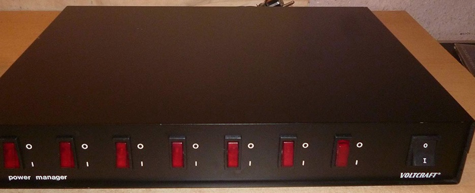

Hallo ans Forum,
Ich habe 8 Platten mit je 3 TB und muss mehr als regelmäßig auf diese zugreifen.
Somit habe ich nun ein Ac/DC switch als pult auf dem Schreibtisch und kann nun einzelne Festplatten bei Bedarf einschalten.
Ich moecgte jedoch Ordnung in den Kabelsalat und die Kühlung bekommen.
Kurzum: Eine Kiste bauen mit genuegend Platz, alle Platten rein mit aktiv hub und absaugluefter, der bei 35 Grad automatisch anspringt und sich darunter abstellt.
Soweit alles takko.
Nun die Frage der Thermik.
Wie schaffe ich genuegend lueftung, ohne dass dauerhaft ein lüfter laueft. Viele luftschlitze?
Zuviele luftschlitze stören jedoch den Sogeffekt des Absaugluefter. Eigentlich machen ja nur kleine Schlitze Sinn. Damit ein richtiger absaugkamineffekt entsteht.
Kurzum:was muss ich in sachen festplatten kühlung beachten bei Einbau in eine Kiste unter dem Schreibtisch.
Wird das Ganze tatsächlich kritisch heiss?
Und welche Anordnung der Festplatten macht Sinn?
Als Turm, oder in die Breite, mit zulaufender Decke und oben den absaugluefter fuer die heiße Luft?
Ich wuerde das jeweilige Gehäuse der Festplatten entfernen, den Anschluss belassen, dh. Plastik entfernen wg. Hitze sinnvoll?? Je offener desto besser, denke ich.
Material am Besten Holz, Sperrholz, Dibond, Kunstoff?
Vielleicht hat jemand damit schon Erfahrungen?
Ein normales Raidgehause kommt nicht infrage. Zu teuer., zu wenig Platten und letztlich nicht einzeln abschaltbar etc.
Danke ans Forum vorab!!!

Ja es sind die großen Platten mit Netstecker, welche jeweils an einem Pult mit Switch angeschlossen sind-. Dieses Pult steht smart auf dem Schreibtisch unter dem Imac.
Jetzt müssen nur noch die Platten unterm Schreibtisch in einer Kiste befestigt werden.
Der Plan: 8 Platten unterbekommen, ohne dass ich aus verpeiltheit o.ä. möglichen Hitzestau provoziere, sondern langfristig eine Methode habe, die die Festplatten am meisten schont! Hier und da kann eine getauscht werden.... aber das System soll schon auf Dauer ausgelegt sein- schneller Wechsel der Platten und so...
