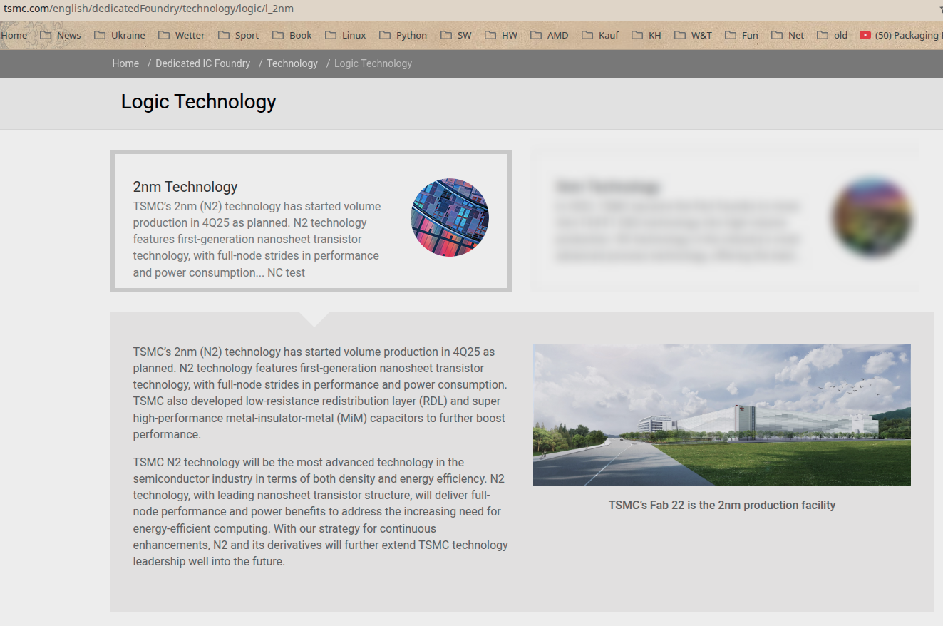

Auf Twitter gefunden:
Ohne Meldung einfach auf der Beschreibung von N2 auf der Webpage:
Die HVM von N2 hat in Q4 2025 begonnen, warten wir also bis die ersten Chips auftauchen.
