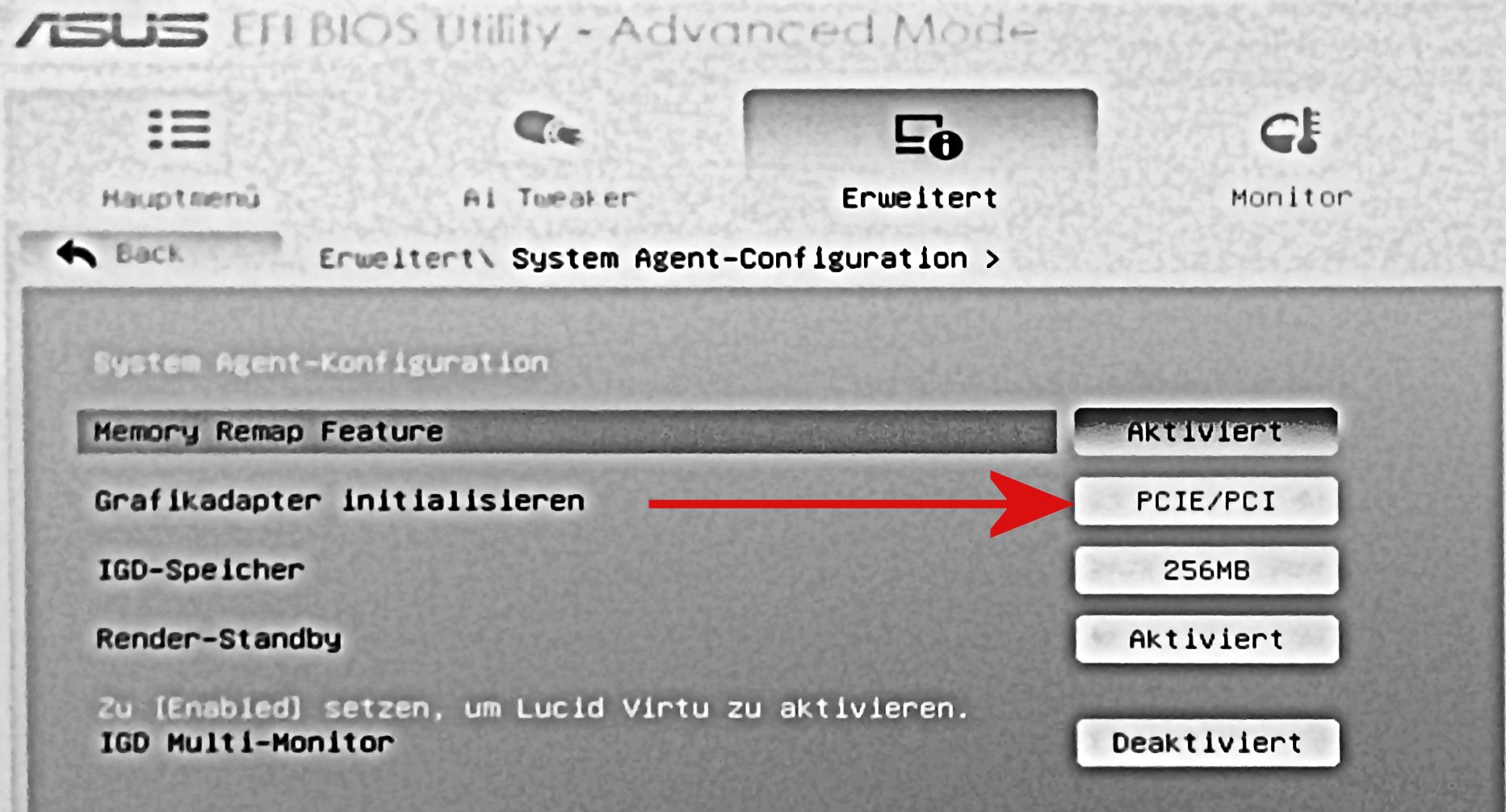

Gleiches Board, gleiches Problem.
Bei mir lag es daran, dass beim 2. User die die zweite GraKa im Gerätemanager deaktiviert war.
Meine Lösung:
Beim Booten im BIOS die andere GraKa wählen (Anschluss umstöpseln nicht vergessen!)
Meine Einstellungen siehe Bild.
Als anderer User anmelden. Dort im Gerätemanager die Einstellung prüfen: beide GraKas sollten aktiv sein. Bleibt der Monitor schwarz: Monitor aus, GraKa am PC umstöpseln, Monitor an. Normalerweise bekommst Du dann ein Bild.
Userwechsel durchführen, wenn dann der Monitor noch ein Bild zeigt, war's das.
Dann kannst Du das BIOS wieder zurück stellen.
Viel Erfolg!
Meine Lösung:
Viel Erfolg!
Ah, danke für den Hinweis.
Mit Lucid hatte ich schon Probleme bei Witcher 2, da braucht der auch mit den aktuellen Versionen Fehlermeldungen beim Start.
Was soll eigentlich der Speicher für IGPU bedeuten, wird der wie früher der OnBoard Schrott vom RAM bezogen ?
"Was soll eigentlich der Speicher für IGPU bedeuten"
Beim Chipsatz P8Z68 ist Grafik onboard (hier Intel 3000, nicht aktiv, siehe Bild).
Ob es Shared Memory ist, konnte ich weder im Handbuch noch im Web finden (gehe aber davon aus, dass es so ist!).
Bei mir werden immer 16384MB RAM angezeigt, unabhängig vom IGPU. Das kann aber daran liegen, dass die OnBoard-Grafik nicht aktiv ist. Dazu müsste man den Monitor an deren Anschluss stöpseln. Dadurch hat sich - zumindest bei mir - die Grafikleistung verschlechtert.
Da mein PC nur zum Arbeiten da ist, spielt spielt die Grafikleistung aber keine Rolle.
